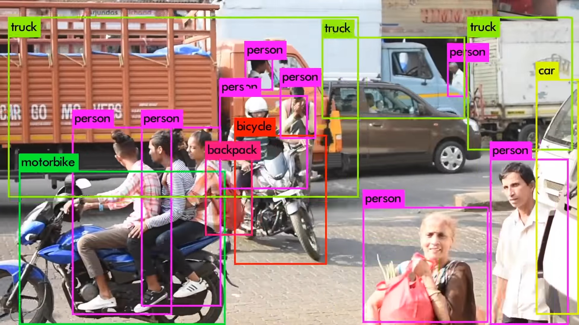

A YOLO egy olyan algoritmus, amely - mivel egyszerre lát - a korábbi megoldásokhoz képest őrületes tempóban dolgozik, pontosságban vetekszik azokkal, és komplett “tömegjeleneteket” ismer fel anélkül, hogy zavarba jönne. Hogy mit értünk tömegjeleneten? Tömegjelenetet!
yolocrwd
Érdemes megnézni a YOLO hivatalos honlapján a beágyazott videót (amelyből a fenti kép is származik), hogy mi mindent ismer fel, milyen terepen lehet bevetni. A V3 összesen 9000 (kilencezer!) tárgyat, növényt és állatot képes felismerni valós időben egy hagyományos pécén, grafikus gyorsítókártya nélkül.

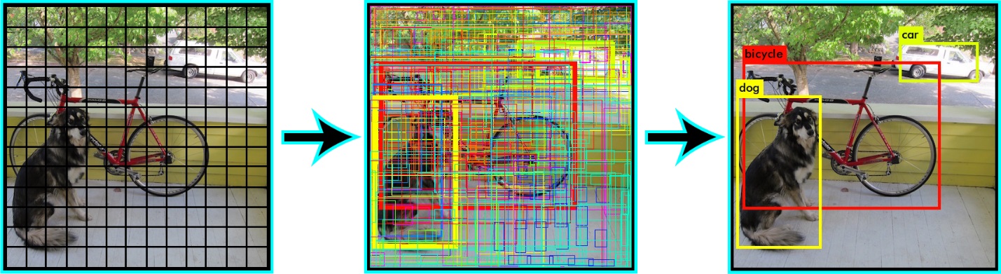

A YOLO ezt csak emulálni tudja, de elég ügyes módon teszi. Igaz, nem százmillió, hanem csak 13 x 13, azaz 169 (kimeneti) neuronnal dolgozik, ami rémesen kevésnek tűnhet, de valójában így is pompásan elvégzi a feladatát.  Miért pont 13 x 13? Nos, a szerzők csak azt árulják el, miért páratlan szám. Ennek az az oka, hogy a képek többségén középen van “a jelentős” objektum, és azt szerették volna elérni a páratlan felosztással, hogy legyen egy darab kiskocka (azaz egy darab neuron), amely pont középre esik. Lentebb egy ábra a dokumentációból.
mldoc
Mint az ábrán látható, a kimeneti 169 neuron alakjának semmi köze nincs a végleges felismerési eredményhez. Ugyanis mindegyik kis kocka hozzájut az összes pixelhez (ahogy a mi agyunk is), így a helye igazából csak egy virtuális “középpont”, amiből ő kiindul, és felfedez egy tárgyat.
Ilyen értelemben tehát a YOLO-nál nincs “kisablakozás”, mindegyik kisablak ki tud tekinteni a teljes térre. Mindegyik kisablak önállóan képes a 9000 objektumtípus felismerésére, és mindegyikük ügyes keretrajzoló is egyben: maguk a neuronok dobják ki maguból a bounding boxot is, nincs külön detektálási lépés.
Nyilván az a neuron kap nagyobb prioritást a bal alsó kutya felismeréséhez, amelyik középpontosan közelebb van hozzá, de elvileg (és gyakorlatilag is) mindegyik neuron mindent lát. Úgy kell őket lekorlátozni, hogy a tőlük távolabbi régiókra ne tegyenek javaslatot. Így is van elég “hangzavar”, mert mint azt a második képen látjuk, mindegyik neuron egyszerre több javaslatot is tehet, amelyek nemcsak alakjukban, de valószínűségükben is különböznek. Ezekből aztán a legvalószínűbbeket tartjuk meg, a többi megy a kukába.
