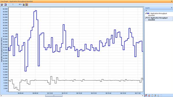

A szürke vonal a 3G, a kék vonal az LTE 800 letöltési sebessége a teszt alatt
Szintén fizikai törvényszerűség, de az alacsonyabb frekvencia terjedési jellemzői jobbak, sokkal kevésbé érintik negatívan a változatos domborzati viszonyok, illetve a természetes vagy épített tereptárgyak. A sajtó számára szervezett bemutatón egy mikrobusz indult el a torony tövéből egyenes irányba közúton a következő település irányába.
A teszt kedvéért a környékbeli többi toronyról a szolgáltató ez idő alatt kikapcsolta a mobilinternet szolgáltatást néhány percre, a teszt notebookban pedig egy 3G-s és egy LTE 800-as mobilstick segítségével azonos forrásból párhuzamosan FTP adatátvitelt indítottak. A mozgás közben valós időben kirajzolódó grafikonról jól látszott, hogy már egy kisebb domb árnyékába kerülve is érezhetően romlik az adatátviteli sebesség. 2-3 kilométeren a 3G már gyakran szakadozott, a településre beérve pedig épületek árnyékában teljesen megállt. Az LTE 800-cella ugyanebben a távolságban még vígan hozta a 20-40 megabit/s teljesítményt, illetve a jelerősség is viszonylag stabil maradt. A tesztet kereskedelmi forgalomban is kapható mobilstickeken végezték a cég munkatársai.

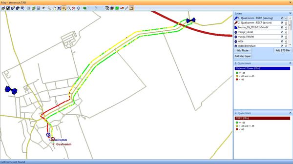

A fenti vonal a 3G-s stick, a lenti pedig az LTE 800-as eszköz jelerősségét jelzi
