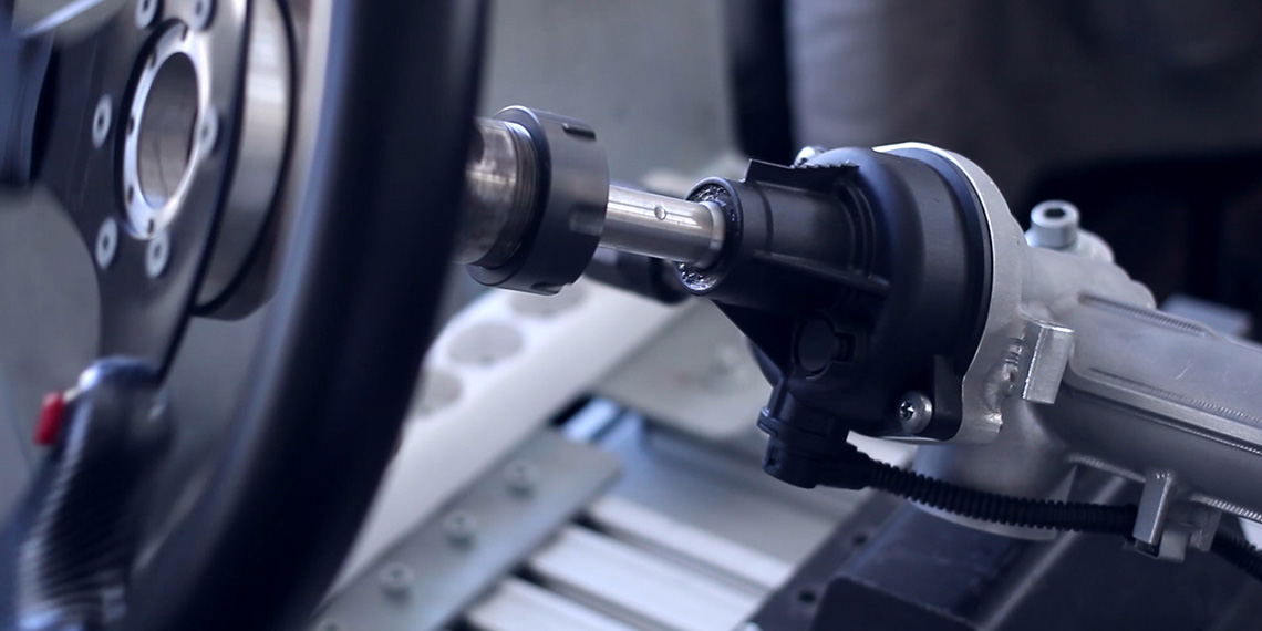

A sofőrök különböző vezetési preferenciáihoz mára rengeteg személyautó képes igazodni, legyen szó a "kisujjal tekerős" városi kormányzásról vagy épp a sportosabb vezetésről, ahol a sofőr az utolsó kavics döccenését is érezni szeretné a kormányon. Sok járműben ráadásul már gombnyomásra válthatunk a különböző vezetési élmények között - a modern autók hasonló mutatványai mögött pedig rendkívül komoly mérnöki teljesítmény áll. Ez utóbbi messze nem merül ki a kormányoszlop és -rúd kialakításában, az azok mozgatását segítő szervomotorok hatékony és biztonságos vezérlésének megtervezése rendkívül komoly kihívást jelent. Különösen igaz ez az olyan korszerű autóknál, ahol a kormányszervo már a fejlett vezetéssegítő rendszereket, sávtartó és parkoló automatikákat is kiszolgálja.
Ez a tervezés áll a thyssenkrupp fókuszában is, amely autóipari beszállítóként az elektronikus kormányrendszerek hardveres és szoftveres komponenseivel is ellátja autógyártó partnereit. Miután biztonságkritikus rendszerekről van szó, a vállalatnál a szoftverfejlesztés jelentősen eltér egy "mezei" ügynökségnél megszokott gyakorlattól, a termékeknek szigorú autóipari szabványoknak kell megfelelniük és többszörös, átfogó tesztelésen kell, hogy átessenek.

Azt, hogy biztonságkritikus rendszerről van szó, nyugodtan érthetjük a szó legszorosabb értelmében - vélhetően nem kell sokat ecsetelni, milyen kockázattal jár, ha az autópályán a kormányrendszer nem az elvárásoknak megfelelően működik. Erről a működésről az ECU-k (Electronic Control Unit), azaz a vállalat saját fejlesztésű, mikrokontrollerekre építő vezérlőegységei gondoskodnak. Ilyen egységből egy modern autóban százat is jócskán meghaladó darabot találunk, ezek a legkülönbözőbb funkciókért felelnek, a fékektől kezdve az ablakemelőkig, ezek közül azonban már jóval kevesebb, amelyik biztonságkritikus feladatokat lát el.

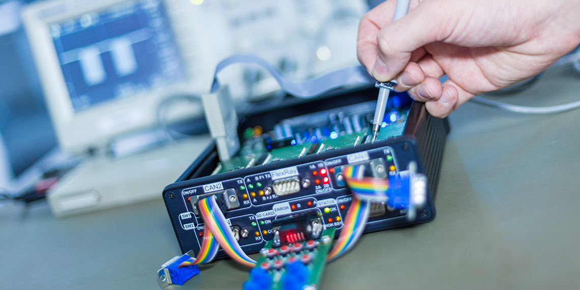

A szegmensben ugyanakkor a munka egyik legizgalmasabb része éppen az, ha valamilyen hiba mégis átcsúszik a szűrőn – persze nem a közutakig, csupán a tesztelés egy későbbi szakaszáig, ahol már nem kisebb komponenseket, hanem a rendszer nagyobb részeit, vagy akár annak egészét ellenőrzik. A teljes ECU teszteléstől vagy a tesztpadról visszanézve a hibák lokalizálása és a „debugolás” már komoly kihívást jelent, ami a teljes szoftverre nagy rálátást igényel. A kérdőjelek kiiktatásában persze nagy segítség, hogy a teljes fejlesztés egy budapesti épületben zajlik, így nem kell messzire menni, ha tanácsra van szükség az egyes kódrészek készítőitől.
A hibakeresés sokszínűségére érdekes példa a vállalatnál egy alkalommal az ECU tesztelés során észlelt hiba, mikor az egység legkülönbözőbb részei jeleztek problémát, látszólag bármilyen logikus mintázat nélkül – ráadásul az egyes elemek nem is minden vizsgálatnál dobtak hibákat, időnként gond nélkül működtek. Végül kiderült, hogy nem szoftveres probléma állt a háttérben, az eszközbe a gyártás során egy apró, felmágneseződött fémforgács került, amely ide-oda ugrálva véletlenszerűen zárta rövidre az egyes komponensek lábait.
