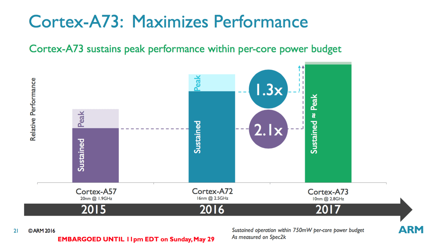

A fejlesztés abszolút vezérfonala a huzamos terhelés alatt elérhető teljesítmény maximalizálása volt. A rosszemlékű Cortex-A57-es család ugyanis néhány másodpercre nagyon magas teljesítményre tudta turbózni magát, eközben azonban óriási hőt is termelt. És ahogy a passzívan hűtött készülék felmelegedett, a processzornak vissza kellett fognia magát. A probléma különösen a huzamos terhelés alatt jött elő, tipikusan játékoknál, a telefon néhány perc után kiforrósodott, a teljesítmény pedig visszaesett.

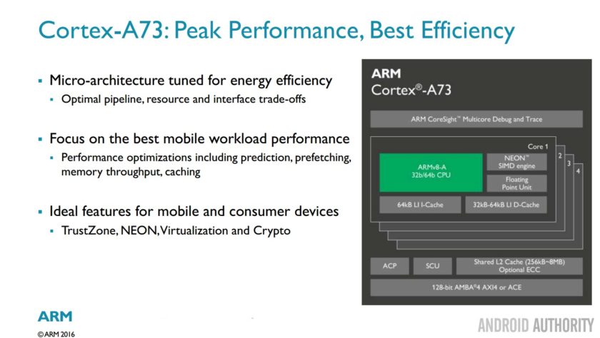

A Cortex-A72 és A73 közötti legnagyobb különbség a sokkal rövidebb futószalag. Míg az A72-ben az egész számos futószalag 14, a leghosszabb pedig 16 fokozatból áll, az A73 több ponton is lecsíp egy-egy fokozatot, így az egész számos műveletek például 11 fokozatból készen lehetnek. A két párhuzamosan fejlesztett mikroarchitektúra között persze van átjárás, az európai fejlesztőcsapat minimális módosításokkal emelte be az A72-nél megismert lebegőpontos végrehajtó egységet, amelyet az austini mérnökök rajzoltak.
A direkt felmenőkhöz hasonlóan az A73 is egy úgynevezett "slot-alapú mikroarchitektúrát" használ. Ez azt jelenti, hogy a processzormag nyolc ilyen slottal rendelkezik, amelyek minden erőforrást tartalmaznak az utasítások feldolgozásához. A megközelítés az ARM szerint azért hasznos, mert ha egy slotnak olyan információra van szüksége, ami egy korábbi slotban megtalálható, akkor egész egyszerűen lemásolja magának, ahelyett, hogy kívülről húzná be azt. A cég szerint ez sokat javít a teljesítményen és az energiahatékonyságon is.
Normál esetben a futószalag rövidítése az órajel csökkenéséhez vezet, a komplexebb fokozatok ugyanis visszafogják a teljes futószalagot. Az ARM ezt a kiegészítő egységek megerősítésével kerülte el, a dekódolás esetében például a kétfunkciós load-store egységek használata (a dedikált load és store helyett) spórolt fokozatokat. Ahogy a Prohardver rövid elemzése kiemeli, az új mag fizikai regiszteres konstrukciót használ, ez is hozzájárul ahhoz, hogy a futószalag még rövidebb lehessen, mivel a dekódolás utáni lépcsőket jelentősen leegyszerűsíti.
Szintén az energiahatékonyságot javítja, hogy az ARM megszüntetett egy futószalagkiürüléses problémát. A CPU esetében az elágazásbecslő felel azért, hogy a futószalagra olyan utasításokat küldjön sorban, amelyek nem függenek egymástól, így a processzor dolgozhat rajtuk egy időben. De előfordul, hogy a dekódolás során olyan műveletek állnak elő, amelyek függenek egymástól, és ilyenkor a reakció a végrehajtás leállítása és a feldolgozás újrakezdése. Ez a processzor erőforrásainak szuboptimális kihasználáshoz vezet, az A73 ezért az ilyen eseteket sokkal korábban fel tudja fedezni, kiürülésre így ritkábban kerül sor, ami közvetlenül növeli az órajelenként végrehajtott utasítások számát.
A processzormagokat kiszolgáló infrastruktúra is az A17-es családtól származik. A magok fürtökbe rendezhetőek, egy ilyen klaszter 1-4 magot tartalmazhat, és rendelkezik a cache-koherenciára felügyelő elemmel, illetve egy közös gyorsítótárral, ennek méretét a gyártópartnerek választhatják meg 1 és 8 megabájt között. A koherencia egyébként kiterjeszthető, az opcionális ACP (accelerated coherency port) segítsével a CPU mellé extra gyorsítók ültethetőek úgy, hogy a koherencia megmaradjon - ez konzumer termékekben kevésbé érdekes, de specializált területeken (hálózati eszközök, szerveres termékek) hasznos lehet.

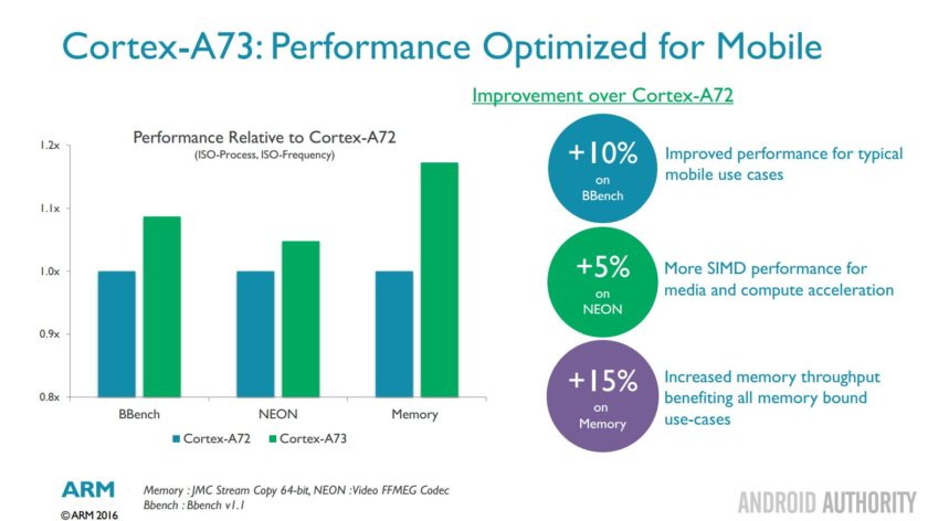

A puding próbája az evés: a rengeteg kisebb-nagyobb módosítás összegződő hatása hogyan javítja a versenyképességet? Az ARM szerint a Cortex-A73 hasonló gyártástechnológián megvalósítva és azonos órajel mellett mintegy 10 százalékkal gyorsabb az előd A72-höz viszonyítva, úgy, hogy a fő cél nem is e mutató javítása volt. A legfontosabb a fogyasztás visszaszorítása volt, ebben pedig nagyot lépett az A73 - egész számos műveleteknél 25, lebegőpontos műveleteknél 30 százalékkal alacsonyabb az energiahasználat. A tervezőcég szerint aggregáltan, valós környezetben 20 százalékos fogyasztáscsökkenéssel lehet számolni, azonos gyártástechnológia mellett.
