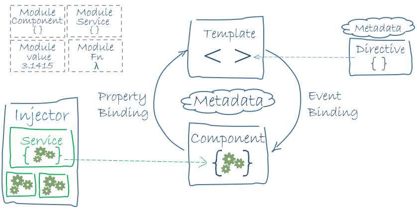

Az Angular 2 elébe megy ennek a problémának, egy olyan kiterjedt, általános keretrendszer ez, amely igazi mindenes szeretne lenni. Ennek előnye, hogy rengeteg különböző problémára tud megoldást kínálni a beépített készletből, így nem kell a keresgéléssel bajlódni. A nagyon speciális problémákra pedig az ökoszisztémából lehet jó minőségű megoldásokat behúzni, tehát azért marad szerencsére választási lehetőség is - ott, ahol erre tényleg szükség van.
A függőségek kezelése és a tesztelés csak az első lépés, a keretrendszer natívan támogatja a reaktív programozást, abba beépült az RxJS, és erőteljesen épít az observable és immutable objektumokra is - ezekre később visszatérünk. A keretrendszerhez saját Redux-implementáció is tartozik (az ngrx/store), és ugyan nem az alapcsomag része, de az Angular-fejlesztők terméke ez is.

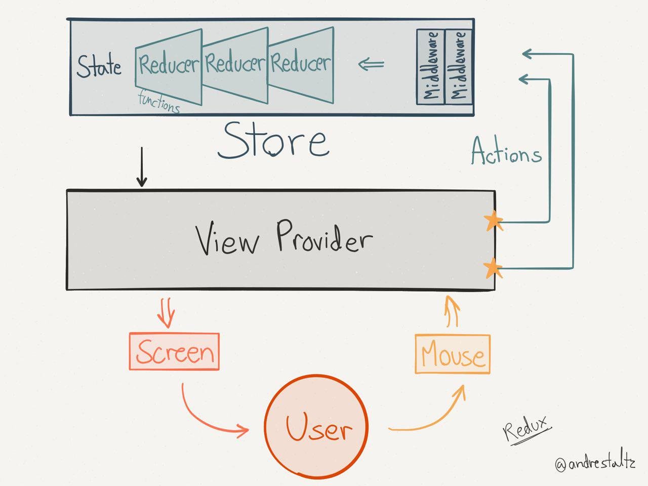

Két ilyen kiegészítő könyvtár magasan kiemelkedik egyébként a mezőnyből és emiatt informálisan akár a React-ökoszisztéma alapelemeinek is lehet tekinteni. Az egyik a Dan Abramov-féle Redux, és a React Router. Előbbi az alapvető állapotkezelést adja és támogatja az egyirányú adatfolyamot, jelentősen egyszerűsítve az alkalmazás logikáját. Utóbbi pedig a webapp állapotát és az URL-t tartja szinkronban, hogy az adott címen mindig az UI-nak ugyanazt az állapotát találjuk.

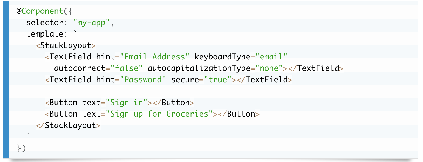

Az Angular 2 minden esetben így működik, ahol DOM-manipuláció zajlik, így a Cordova, Ionic és az Electron frameworkök esetében is. Kivétel is van, a NativeScript esetében a szálkezelés nagyon hasonló, viszont ott a natív kód előtt van egy köztes réteg, amely a JavaScript hívásokat a natív API-ra fordítja - ehhez pedig nem használ semmilyen wrappert, így az idegen szintaktikát kell használni, ami kicsit szokatlanná teszi.

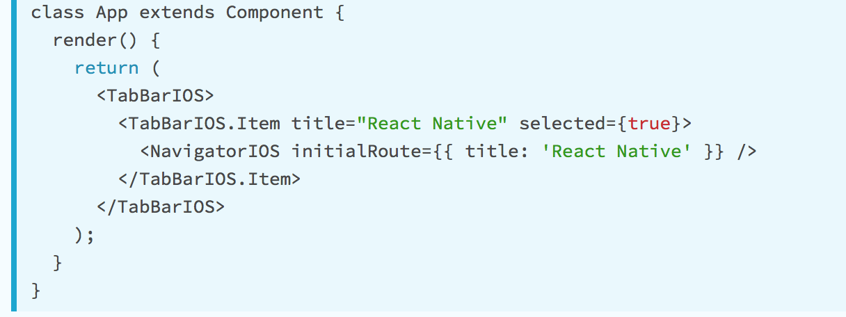

Ezzel szemben a React egy általánosabb megoldással operál, az összes view változást a Virtual DOM mögé rejti - ami futhat a böngésző DOM-ján vagy a React Native esetében natív komponenseken is. Erről részletesebben az előző cikkben írtunk, azt érdemes újra fellapozni.
Lássuk, miben különbözik a két keretrendszer natív appok készítéséhez használható komponense, a NativeScript és a React Native. A NativeScript esetében (ahogy már említettük) sokkal közvetlenebb a hozzáférés a rendszer saját natív API-jához, vagyis sokkal inkább megköveteli a gazdarendszer ismeretét. Ezzel szemben a React Native megőrzi a JavaScript szintaktikát, nem kell tehát ezzel a kettősséggel foglalkozni. A felület programozása is eltér: a NativeScriptnél a UI-t egy XML írja le, a React Native esetében marad a már sokak által ismerősként kezelt JSX.

Az Angular 2 hangsúlyt fektet a különböző nyelvek szétválasztására, elválik a HTML, a CSS és a Script-nyelvek, külön fájlokban a megszokott elemek. Ez azonban hozzáadott komplexitást jelent, a különböző sablonokat és összekötéseket nehezebb átlátni és követni, illetve sokszor a hibák csak futás során jönnek ki.

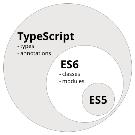

Az Angular 2 már TypeScriptben készül, és természetesen támogatja is a TypeScript nyelv használatát. Ennek legfontosabb előnye a típusok használata, így biztonságosabban lehet programozni benne. Emellett viszont tökéletesen működik JavaScript 5 és 6, illetve a Google-féle Dart nyelvekkel is.
