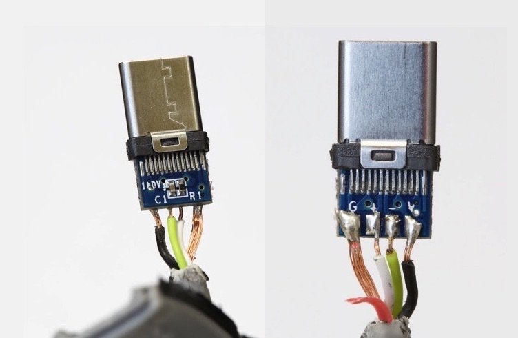

Az USB Type-C kábeleket a közönség kifejezetten pozitívan fogadta, hisz azok nemcsak megfordíthatóak, de az asztali és mobileszközökön egységes csatolófelületet kínálnak, ugyanakkor a szabvány adoptációjának első hónapjait beárnyékolták az online boltokban elterjedt silány minőségű, potenciálisan veszélyes kábelek. Mint azt a Google egyik mérnöke is demonstrálta, egy rosszul megtervezett kábel akár végezhet is a hozzá csatlakoztatott eszközzel, súlyos esetben pedig akár tüzet is okozhat.
