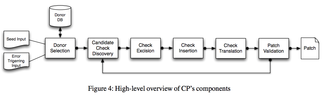

A Code Phage-nek a munka elkezdéséhez két beviteli mintára van szüksége: egyre, ami a donor programban nem okoz futási hibát, és egy olyanra, ami igen. A "beteg" szoftver esetében egyébként nem is szükséges egy konkrét hiba ismerete, akár a csapat saját, néhány hónapja bemutatott DIODE hibakeresőjét is lehet használni, ami egyben a kódban felfedezett problémák mködés közbeni előidézésére is képes.
A CP a donor (azaz helyesen működő) alkalmazással először a biztosan hibátlanul lefutó inputot eteti meg. A végrehajtás során a Code Phage végig figyeli a folyamatot, a kimeneti adatok állapotát, és szimbolikus jelölésekkel rögzíti a műveleteket. Miután ezzel kész, a hibát előidéző bemenetet is betölti ugyanabba a programba, és futás közben szintén jegyzetel. Ahogy azonban az első eltéréshez ér (a korábbi, hibátlan végrehajtáshoz képest), megszakítja a folyamatot, mert valószínűleg olyan programhelyesség-ellenőrzési feltételvizsgálathoz (check) ért, ami a javítandó alkalmazásban nincs meg, és elvégzésének hiányában később futási hiba lép fel. A két állapot közötti eltérést egy, a hibátlan futás során létező, valamilyen paraméterre adott korlátozásként értelmezi, és ezt rögzíti a szimbolikus jelölésekkel.
Forrás: MIT
A Code Phage ennek "tudatában" áttér a hibás programra, és olyan pontokat kezd keresni, amelyek megfelelhetnek a javítási folyamat első felében létrehozott szimbolikus leírásnak. Ezek után az első eshetőségnél a szükséges feltételvizsgálatot beépíti a javítandó alkalmazásba – persze annak programnyelvén. A fordítás a bemutatott verzióban egyelőre kizárólag C-re lehetséges, de a fejlesztők szerint ez később bármi lehet, amire a szoftvert felkészítik. Ha ezzel végzett, az inputot betölti a megjavított alkalmazásba, és ha a futás során nem lép fel hiba, befejezi a teljes javítási folyamatot. Ha elsőre mégsem jön össze a mutatvány, visszatér a korábban azonosított pontokhoz, és addig próbálja a donor szoftvernél összeszedett információkat alkalmazni, amíg nem jár sikerrel. Ha így is elbukik, megkísérli a szimbolikus leírás finomítását úgy, hogy addig ismétli annak felépítését, amíg az elsőként létrehozott leíráshoz képest eltérést talál.
