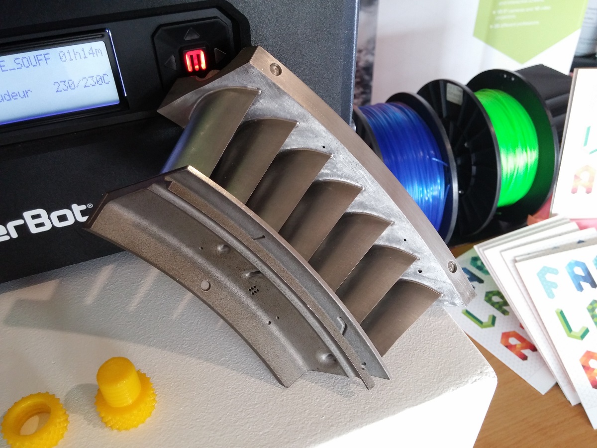

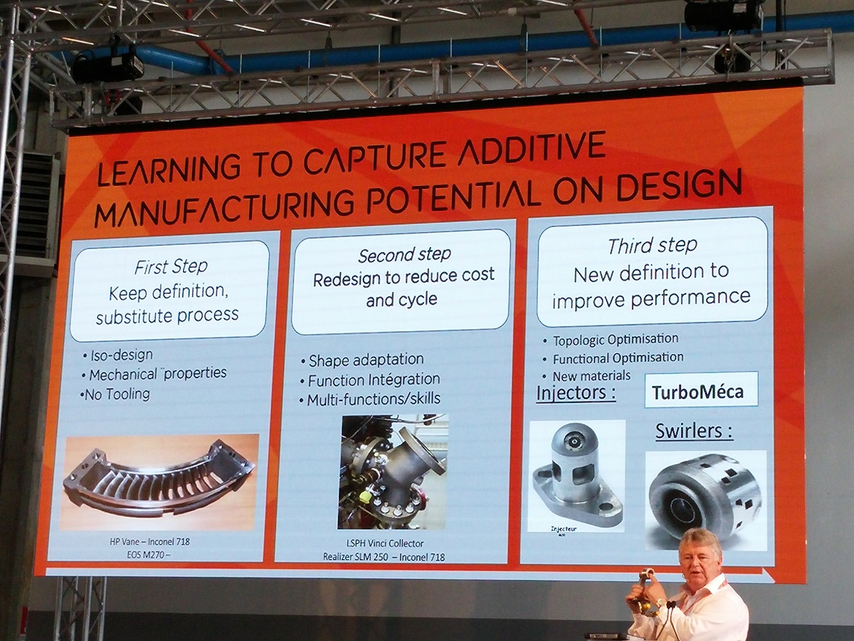

Ez az alkatrészbeszerzés hatékonyabb ütemezését is segíti, hiszen mint a hajtóműalkatrészeket és egyéb repüléstechnikai komponenseket gyártó Safran technológiai igazgatójától megtudtuk, egy-egy alkatrész beszerzési ideje az ellátási lánc sajátosságaiból adódóan akár 2 év(!) is lehet. A légitársaság tervei szerint itt kap majd fontos szerepet a 3D-nyomtatás, amivel ezek az időszakák akár 2-4 hónapra is lerövidíthetők lesznek. Az easyJet első körben csak a kabin egyes elemeinek (kartámaszok, felhajtható asztalok) gyártóitól való függőségét szándékozik csökkenteni.
A későbbiekben azonban ezeknél sokkal fontosabb, akár kritikus alkatrészek javítását vagy cseréjét is így oldaná meg – például törések esetében hegesztés helyett additív eljárást használva, a sérült darabot „újranövesztve”. A Safran egyébként lényegében minden szóba jöhető anyaggal végez kísérleteket és próbanyomtatásokat, jellemzően 30-40 mikronos sorfelbontással. Saját, 3D-célnyomtatók tervezésébe viszont nem akarnak belekezdeni, meglátásuk szerint vannak olyan szereplők a piacon, akik fejlesztései kritikus feladatokra is megállják majd a helyüket.
Bár a technológia darab-darab összehasonlításban még nem minden esetben lényegesen olcsóbb a sorozatgyártott változatoknál, az ellátási lánctól való függetlenedés hatalmas előrelépést jelentene a légitársaságoknak. Az idén ősszel forgalomba álló Airbus A320neo repülőgépekbe kerülő LEAP hajtóművek lesznek majd az első motorok, melyekben már gyárilag 3D-nyomtatott alkatrészek is bekerülnek.
