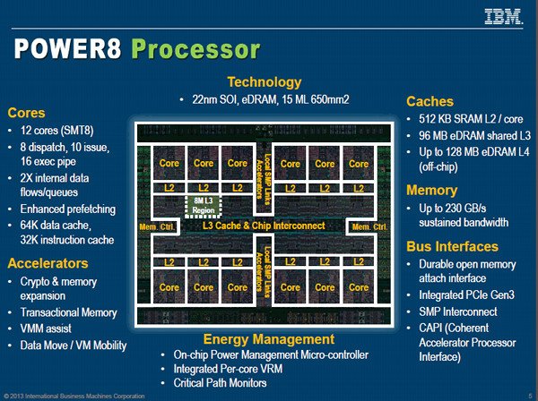

A nehézség az volt, hogy tudnánk kihajtani a magokat száz százalékig? Ehhez megfelelő memória-sávszélesség, cache, I/O kell. Ezeknek mind együtt kell jönnie. A Hot Chips konferencián beszéltünk a POWER8-ról, amiben a magok száma nyolcról tizenkettőre nő, de ezzel együtt járt az L1, L2 és L3 cache módosítása, az L4 cache beépítése, a memória-sávszélesség látványos növelése, és a belső adatbuszok szélességének és sebességének emelkedése. Szóval ezeket a fejlesztéseket mind meg kell lépni, ahogy egy generációról megyünk a következőre. A POWER8 hozza a sorozat történetének legnagyobb előrelépését teljesítmény terén.
