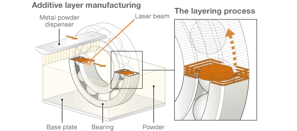

Az űrhajóalkatrészek gyártásához használt gépek sokkal komolyabbak, ezek nem az olcsóbb 3D nyomtatókból ismert anyag-extrudációs technológiával működnek - ebben az esetben a nyomtatófej bocsájtja ki az olvadt műanyagot -, hanem úgynevezett “selective laser sintering” (SLS) módszerrel. Az alapelv itt is ugyanaz: az alkatrészek 3D modelljét rétegekre bontják, majd ezeket “rajzolják” az alapanyaggal egymásra. Az SLS esetében azonban egy szórófej a munkaterület teljes terjedelmét fémporral hinti be rétegről rétegre, amelyen egy erős lézer rajzolja meg a 3D modell egyes szeleteit, ezzel az érintett területeken összeolvasztva azt. A módszer a lézersugár átmérőjétől és a porszemek méretétől függően igen nagy pontosságot tesz lehetővé.
Az SLS módszer nagy előnye továbbá, hogy segítségével olyan konkáv formák is létrehozhatók, amelyek anyag-extrudációval nem, hiszen egyes kezdőpontok a “levegőben lógnának”. Ilyenkor  általában plusz támpilléreket nyomtatnak, amelyeket végül kivágnak a kész termékből. Az SLS-nél erre nincs szükség, hiszen a porréteget mindvégig egyenletes szinten tartják, ami az esetleges lelógó részeket is alátámasztja.

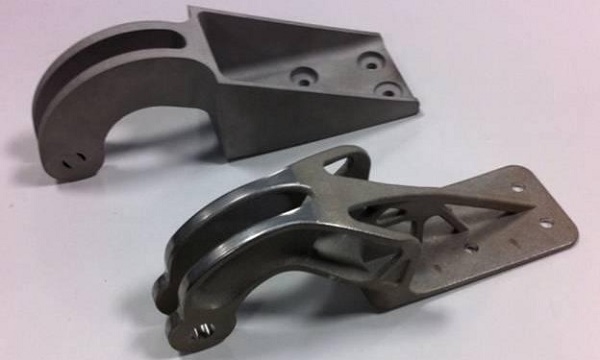

A 3D nyomtatással készült alkatrészek kis súlya és nagy teherbírása különleges geometriájú szerkezetüknek köszönhető, amely hagyományos módszerrel nem készíthető el, vagy előállítása rendkívül költséges és időigényes lenne. Az egyben nyomtatott daraboknál ráadásul nincs szükség hegesztésre, ami tovább növeli azok teherbíró képességét. Az SLS technológia továbbá nem jár pazarlással, az egyes alkatrészekhez pontosan annyi anyagot használnak fel, amennyi szükséges.
Hagyományos (fent) és 3D nyomtatással készült  Airbus A320 alkatrészek
