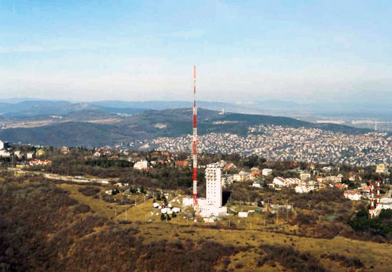

Az Antenna Hungária legnagyobb televíziós és rádiós adóállomása a Széchenyi-hegyen (OMK)
