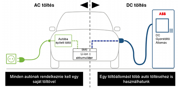

A korai elektromos autók illetve az összes hibrid tipikusan módosítatlan váltóáramot vesz fel a hálózatról, amelyet a kocsiba beépített adapter alakít az akkuk számára is emészthető egyenárammá. A töltés sebességét ilyenkor elsősorban a töltő korlátozza, az autóba ugyanis sem nagy hőt termelő, sem túl nagy tömegű egyenirányító nem szerelhető. Emiatt ezek a rendszerek tipikusan 3 kW-os töltési teljesítményt nyújtanak, amely mellett mintegy 8 óra kell egy teljes töltéshez. Ez nem okoz problémát a garázsban vagy az iroda mellett, útközben való töltésre azonban alkalmatlan.
A megoldás természetesen a külső egyenirányító, amely jóval nagyobb, 50-60 kW-os teljesítménnyel is képes tölteni az autót, illetve egy adapter egyszerre több autót is képes ellátni árammal. Így már az autópálya mellett, egy kávézás időtartama alatt is teljesen fel lehet tölteni az akkukat, vagyis egy ilyen töltőállomás az autó hatótávolságát valóban képes megnövelni.

Mint a legtöbb új technológia esetében, az elektromos autók töltésénél is több szabvány verseng. A japán gyártók a CHAdeMO szabványt használják, és természetesen ezt a szabványt követi a Japánban igen kiterjedt töltőhálózat is. A rendszer hátránya, hogy csak egyenáramú töltésre alkalmas, igaz, abból egészen nagy, óránként 62,5 kWh töltési sebességet támogat. A CHAdeMO mögött sorakoztak fel a japán gyártók, a Nissan/Renault, Mitsubishi és a Subaru is, illetve a Toyota is csatlakozott. Ilyen rendszert használ egyébként az első magyarországi referenciakút is, az Istenhegyi úton található töltőállomás
Az európai gyártók azonban saját szabvány kidolgozásán fáradoznak, a Combo névre keresztelt csatlakozó nevéhez híven egy fejben egyesíti az egyenáramú és a váltóáramú töltést is. A szabványon még dolgoznak az illetékes testületek, a maximális teljesítmény 50-80-90 kW körül alakul majd. A szabványt fogja támogatni a Volkswagen konszern összes márkája és például a BMW i3 is, így elterjedésében már most biztosak lehetünk.
