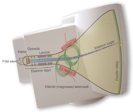

A tv-készülékek és a megszokott, hagyományos monitorok azonos elven működnek. Egy elektronsugár a kép megjelenítésére alkalmas, foszforeszkáló bevonattal ellátott, négyszög alakú területre esve látható fény felvillanását eredményezi. A sugár eltéríthető, így az adott terület sorról sorra pásztázódik végig, másodpercenként többször (ennek gyorsasága adja a képfrissítési frekvenciát). Intenzitása szabja meg az adott képpont fényességét, így a maximális erősség adja a legfényesebb képpontot, a minimális pedig a teljes feketét.
A színek egyszerűen abból adódnak, hogy a kép megjelenítésére szolgáló felület milyen módon színezett: egy képpont három színből, három "alképpontból" áll: kékből, zöldből és vörösből. A színek világosságértékeinek különbözőségéből több millió szín keverhető ki. A három különböző színhez három egymás mellett elhelyezkedő részegység tartozik, amelyek mindegyike külön elektronágyú, így az egész együtt gyakorlatilag egyetlen színes megjelenítőbe integrált három egyszínű képernyőként fogható fel.
Maszktípusok
Lyukmaszk: A legelterjedtebb, legrégebben alkalmazott megoldás. Három lyuk van egy háromszöget alkotó csoportban. Ez a három lyuk tartalmazza a három alapszínt, és ezen csoportok sokasága alkotja a képernyő egészét.
Rácsmaszk: Ilyen kialakításúak a Sony által kifejlesztett Trinitron képcsövek. Itt a három alapszín függőleges oszlopokba rendezve különül el egymástól. Előnye, hogy a képpontok közötti haszontalan tér sokkal keskenyebb, így nagyobb fényerő érhető el (hiszen az adott terület nagyobb része fénykibocsátó tulajdonságú). Hátránya, hogy ezeket a függőleges rácsokat stabil, fix helyzetben kell tartani, amit két vízszintes segédszállal oldottak meg a tervezők. Ez a két pozicionáló segédszál alig láthatóan, mégis felfedezhetően három vízszintes részre tagolja a képernyőt.
Résmaszk: Az LG által a Flatron modellekben alkalmazott képcső-megvalósítás. Tulajdonképpen mind a fényerő, mind pedig a kialakítás tekintetében a rács- és a lyukmaszk hibridjeként értékelhető. Az oszloponként egymás mellett lévő színtriók függőlegesen is el vannak tolva, ami stabilabbá teszi az egész konstrukciót, így nincs szükség stabilizálószálra.
Mivel a három szín nem egy helyről érkezik, szükség van egy maszkra is, amely a színek közötti pozicionálásban segédkezik, így az adott színnek megfelelő elektronágyú csak a saját színéhez tartozó képpontokat éri el. Emellett a különböző színű foszforrészecskéket is egységbe foglalja a maszk. Ha utóbbira nem tökéletesen irányítva érkeznek az elektronsugarak, színhibák keletkeznek -- ezt nevezzük konvergenciahibának. Ez leginkább a sarkokban érvényesül.

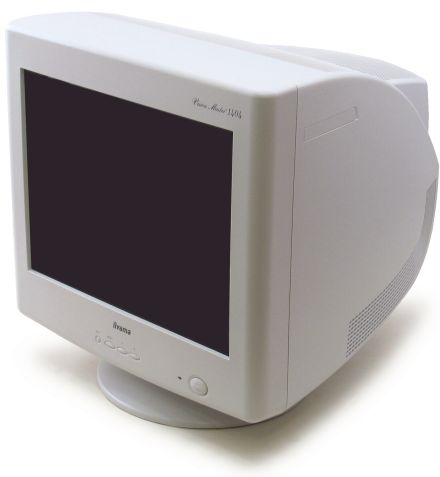

Tesztünk szereplői közül egyik legprofibb külsejű képernyő az Iiyama Vision Master 1404, mind a készülékház anyagát, mind pedig az összeszerelés minőségét illetően. Az Iiyama gyártó a katódsugárcsöves technológia nagy tudora; pár éve még álmodni sem mertünk arról, hogy a kommersz kategória monitorainak áráért kaphassunk a termékeiből egyet, inkább dupla annyit kellett egy ilyen modellért leszurkolnunk. Természetesen a magasabb árért cserébe jóval erősebb paraméterekkel rendelkező készüléket vihettünk haza.
A most tesztelt darab nem drágább egy kevésbé ismert nevű képernyőnél, és sajnos ennek megfelelően nem is nyújt semmi kiemelkedőt: az 1404-es típusszámot viselő modell az egyik legegyszerűbb tétel a cég 2004-es palettáján. Mindemellett a mindennapi használatra tökéletesen megfelel, műszaki adatai átlagosan jók. Nagyon megnyerte tetszésünket a futurisztikus, ám konzervatív "irodaszínű" külsőn kívül a kifejezetten szépnek ítélhető képgeometria, az, hogy az alsó sarkokban csupán minimális konvergenciahibát lehetett tapasztalni, valamint a képernyő egész területére nézve tökéletes olvashatóság. A színegyenletesség nem hagy kívánnivalót maga után, és nem találkoztunk moaré effektussal sem a megjelenített képen.
Ez a monitor nemcsak dolgozni jó, hanem a szórakozáshoz, kikapcsolódáshoz is megfelelő partner: rendelkezik egy fényerőemelő funkcióval a játékok futtatása vagy a filmnézés élményének javítása céljából. Ekkor jóval erősebb jelet küld a képcsőre az elektronika, ami a képélességre ugyan nincs jótékony hatással, viszont nem is zavaró, hiszen a megemelkedett kontraszt és világosság inkább elvárás ezen a felhasználási területen.
Az Iiyama megjelenítők tradicionálisan jó minőségűek. Bár a teszt alapján nem ítélhető meg, inkább tapasztalatból mondhatjuk, hogy az egyik legmegbízhatóbb márka a monitorok piacán, így sok-sok éven át számíthatunk e készülékek szolgálataira.

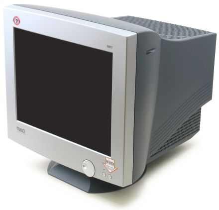

MAG 786FP2
A tesztelt monitorok közül két típus érkezett szinte a megtévesztésig hasonló külsőben, legalábbis, ami a ház színvilágát illeti. Az ezüstszín káva és a sötétszürke burkolat még egy régebbi tervezésű burkolatnak is modern hatást kölcsönöz. Ez a monitor hamisítatlan MAG gyártmány, hiszen a menü elérésére szolgáló tekerhető-benyomható tárcsa régóta stíluseleme a cég termékeinek. Ez a tárcsa jól használható, a menü elérése egyszerű, felépítése logikus, minden beállítás egyszerűen elvégezhető. Az első bekapcsolásnál ezt meg is kell tenni annak érdekében, hogy képünk egyenes, hordótorzítástól mentes legyen.
A beállítások elvégzése után, ami (tekintettel az egyik legegyszerűbben kezelhető menüre) percek alatt elvégezhető, a tesztpéldányok közül ez adta az egyik legélesebb képet. Talán egyetlen negatívuma a kép alsó sarkaiban látható konvergenciahiba, amelyet a Nokia tesztprogramjának segítségével, az erre az esetre kihegyezett ábrán láthattunk, de nem olyan mértékben, hogy ezt az átlagos használat során zavarónak lehessen ítélni.
A képernyő fel van szerelve fényerőemelő lehetőséggel játékokhoz és filmekhez, ennek gombja párt alkot a bekapcsológombbal a káva jobb alsó részén. Négy állás -- sorrendben a nagyítás, a magas fényerő, a meleg színvilágú megjelenítés, valamint a normál üzemmódok -- között enged váltani. Egyedül ennél a készüléknél tapasztalhattuk, hogy a magas fényerejű üzemmód esetén sem homályosodott a kép, ugyanolyan tűélesek maradtak még a fehér háttéren látható fekete betűk is.
Bár tesztgyőztes is lehetne, nem lett az, mert magasabb felbontásokban képfrissítése bizony nem a mezőny legjobbja -- viszont ezt kompenzálja, hogy a teszt legolcsóbb résztvevője (ennek ellenére az 1024x768-as felbontásban tudja a 85 hertzet). Ha ebben a felbontásban használjuk, mindenképp ajánlott termék, hiszen a számítógép körüli térre optikailag jótékony hatással van, és a megjelenített kép minősége, alacsony ára alapján is jó választás lehet.

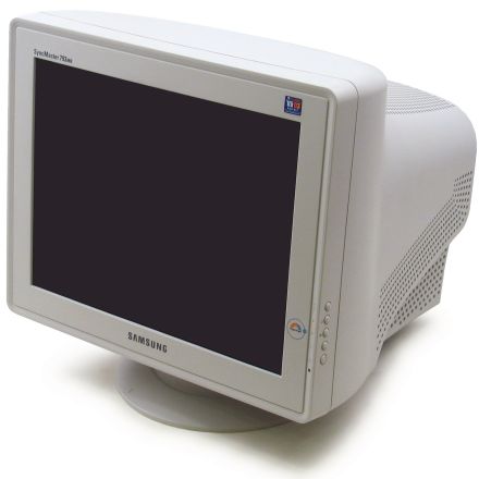

A Samsung rengeteg tapasztalatot szerzett már a monitorpiacon, ezt bizonyítja az átlagon felüli paramétereket felvonultató 793MB modell is. Annak ellenére, hogy színe "irodafehér", mégis ez a megjelenítő dicsekedhet a leginkább avantgárd formatervű külsővel a mezőnyben. Ami nagyon szembetűnő, az a 17 hüvelykes képernyőt körülölelő kicsiny burkolat -- ez a készülék foglalja a legkisebb helyet az asztalon, emellett kávája is a legvékonyabb.
Samsung SyncMaster 793MB
Legmarkánsabb stíluseleme a jobb oldalra költözött beállítógombok négytagú halmaza, így a képernyő körül nem találunk semmit, ami megnyomható. Szerencsére minden egyes gomb jelentése az előlapon is olvasható, rögtön a gombok magasságában. Utóbbiakkal érhetjük el a beállításra szolgáló menüt, amelynek kezelése kétperces ujjgyakorlatot igényel, de ezután már nem érezzük nehézkesnek, hiszen a navigálás a menüben pofonegyszerű és magától értetődő. A teljesen sík lyukmaszkos képcsővel szerelt modell képminőségben is az élen jár, meglepő módon a kép egészen a műanyag keretig "kihúzható", amellyel szinte száz százalékig párhuzamos (a vízszintest illetően minimális hibát tapasztaltunk: az alsó és felső szél egy-két fokos eltérést mutat ebben a tekintetben, és ennek korrekciójára nem is áll rendelkezésünkre menüpont).
A Magic Bright fantázianevű fényerőemelés ennél a modellnél is négyállású, viszont a legfényesebb állásban a kép már veszít az egyébként kiváló élességből. Moirét és konvergenciahibát nem észleltünk fel, még a Nokia speciális tesztábráin sem. A képfrissítési frekvencia vonatkozásában teljesítménye átlagos, hiszen az 1280x1024-es maximális felbontást 60 hertzen produkálta, szemben az általános 1024x768-as 85 hertzcel. A kifejezetten jó minőségű készülék munkára, szórakozásra egyaránt ajánlható, képminősége, ára és nem utolsósorban gyönyörű formaterve, minimális helyszükséglete alapján.

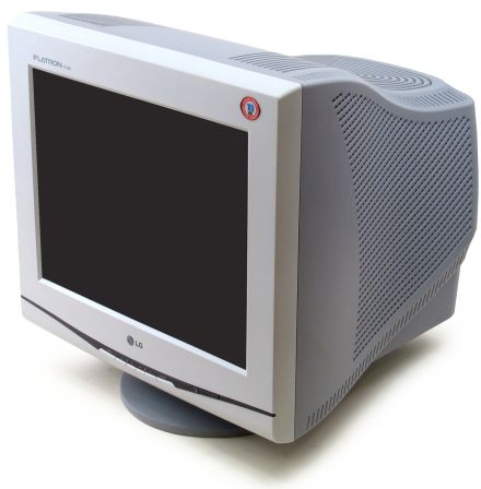

LG Flatron F700B
Az LG Flatron típusú modelljei a gyártó által kifejlesztett képcsővel kerülnek forgalomba. Ez a képcső a lyukmaszkos többség és a rácsmaszkos kisebbség mellett résmaszkos kialakítással teljesíti ki a kínálatot. Ennek előnye a lyukmaszkos modellekkel elérhetőhöz képest magasabb fényerő. A belépőszintű készülék ezüst-világosszürke színű modern házban érkezett, a képernyő alatt vidám, mosolygós csíkkal, amely hét gombot tartalmaz, de ebbe beleértendő a bekapcsológomb is.
A hat menügomb bonyolultnak tűnhet, de inkább hálálkodhatunk a fejlesztőknek, akik gondoltak a fényerő és a kontraszt közvetlen elérésére, hiszen így ezeknek a paramétereknek a módosításához nem kell az amúgy érthető és logikus felépítésű menüben barangolnunk, azonnal és egyszerűen elérhetők a menün kívül is. A kép élessége hagy némi kívánnivalót maga után, de ez annak tudható be, hogy a legegyszerűbb típusok egyikéről van szó, hiszen a 7-es sorozatot további, nagyobb modellszámmal ellátott, egyúttal magasabb árú készülékek egészítik ki. A konvergenciahiba látható, de nem jelentős, moaré viszont nem tapasztalható: kialakítása miatt a képcső erre nem is érzékeny. Feltűnően jó viszont a kép homogenitása, hisz bármelyik sarkot összevetve a képcső közepén látottakkal, egyezik a színhőmérséklet és a nagy fényerő.
Az LG Flatron sorozat sokat bizonyított a forgalomban eltöltött évek alatt, igazi slágertermék az ilyen képcsővel szerelt készülék. Hosszú távon is megbízható megjelenítőre számíthat az, akinek a választása erre a modellre esik. Mindemellett az 1024x768-as felbontáshoz tartozó 85 hertz is alkalmassá teszi a mindennapi munkavégzésre, a magas fényerőnek köszönhetően pedig szórakoztatási célokra szintén kifejezetten barátságos társ. A képcső minden egyes négyzetcentiméterét érintő kontraszt-, fényerő-, élesség- és színegyenletesség okán kifejezetten ajánlható képeken, fotókon végzett munkákhoz.

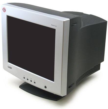

A GABA Pure Flat a második ezüst-sötétszürke szín-összeállítású készülék. A borítás szürke része inkább a feketébe hajlik, és nagyon divatossá teszi a MAG monitoréval szinte összetéveszthető formát. A GABA kijelzője tesztünk egyetlen Trinitron képcsővel szerelt modellje, tehát rácsmaszkos kialakítású. Így a Trinitron képcsövekre jellemző, a képet három részre osztó, nagyon vékony feszítőhuzal zavarólag hathat.
GABA Pure Flat
Ezt az apró negatívumot meglepő felbontások ismeretével ellensúlyozza a monitor: kétmillió képpontot képes egyidejűleg megjeleníteni, hiszen kiválasztható még az 1600x1200-as felbontás is --igaz, a nem épp szemkímélő, ezért szinte csak néhány perces használatra javasolt 60 hertzes frissítésben --, amelynek megjelenítése mindenképp erős tartaléknak ítélhető. Az alacsonyabb, tehát az 1280x1024-es, illetve az 1024x768-as felbontású munkaasztalokat hosszú évekig képes majd elénk tárni, az előzőt 75 (ami kifejezetten jónak ítélhető a készülék árát tekintve), illetve az utóbbit természetesen 85 hertzen.
A menü kialakítása nem túlságosan felhasználóbarát; szokni kell, első pillanatban nem lehetünk biztosak abban, hogy a kiválasztás vagy már a beállítás fázisában járunk-e a beállítani kívánt menüpontnál. A képélesség és a képgeometria jó, de a konvergenciahiba az alsó régiókban -- nagyon kis mértékben bár, de -- felfedezhető, leginkább a zöld és a piros színeket érinti. A moiré hatás nem látható, de a rácsmaszkos technológia miatt ehhez hasonló érzést kelthet bennünk a kép, ha azt nagyon közelről nézzük. Amennyiben sokat tallózgatunk nagy felbontású fényképeket, vagy ha munkánk, illetve az internetezés során esetenként szükségünk lehet a nagy felbontásra, mindenképp megfontolandó ez a típus -- nem utolsósorban ára okán is.

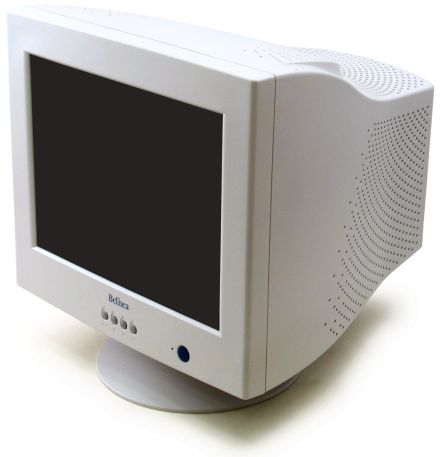

Belinea 10 30 55
A Belinea régi motoros a monitorgyártók között, és inkább mérsékelt árú, elfogadható, de nem kiemelkedő technikai paraméterekkel rendelkező készülékeiről ismeretes. Ehhez képest szokatlanul jó minőségű megjelenítőt ismerhettünk meg a 10 30 55-ös fantáziátlan típusszámot viselő készülék alakjában. Bár a kissé túlhaladott formatervből -- amelyet valamelyest emel a kék bekapcsológomb -- és az irodafehér színvilágból adódóan semmi kiugró jóval nem kecsegtetett, ez az első benyomás 180 fokos fordulattal változott a bekapcsolás pillanatában.
A készülék 1600x1200 képpontos maximális felbontást kínál 75, 1280x1024-est pedig -- egyedüliként a mezőnyben -- 85 hertzes frissítési frekvencián, ráadásul kiváló képélesség mellett. A képgeometria kifogástalan, minden él párhuzamos, konvergenciahibának nyoma sincs. A fényerő és a színek a sarkokban viszont -- minimálisan ugyan, de -- veszítenek az egyenletességből.
A menü általános, nem kifejezetten könnyed kezelésű, de minden, a képet érintő beállítás elvégezhető belőle. Nem hagyatkozhatunk azonban a gombok mellett található jelzésekre, mert a billentyűzet Enter gombján megszokott jelzésű beállítógomb itt épp ellentétes funkciójú: ennek segítségével lépünk ki az almenükből, illetve a menüből is. Így kimondható: a Belinea monitorán az Enter gomb az Exitet jelenti.
Eltekintve ettől a zavaró furcsaságtól, csak a belső értékekre fokuszálva ezt találtuk a vizsgált mezőny legjobb paraméterekkel ellátott katódsugárcsöves monitorának. Technikai jellemzői nemcsak a kissé idejétmúlt, inkább irodába, mint otthoni környezetbe szánt külsőt, hanem a menügomboknál tapasztalt értelmezési problémát is ellensúlyozzák. Árra érzékeny tesztünkben ez a megjelenítő lett a győztes.
