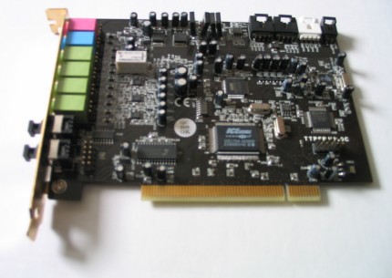

A kártya természetesen a 8 csatornás hangkártyák piacán -- a Creative termékeit leszámítva -- egyeduralkodónak számító Envy24 chipre, azon belül is az Envy24HT típusra épül. A chip tervezését az eredeti készítő IC Ensemble felvásárlása óta a VIA számlájára szokás írni, ami részben igaz is, hiszen az őstől eltérően a HT típus már rendelkezik 192 kHz-es mintavételi frekvencia támogatásával.
A chip maga gyakorlatilag egy dologra képes: a PCI buszon érkező adatokat továbbítja a DAC (digitális analóg átalakító), illetve a digitális kimenet felé. Ebből kifolyólag nem nevezném funkciókban bővelkedő terméknek, bár az is igaz hogy egyetlen funkciója ellátására legalább tökéletesen megfelel, a beérkező adatot bithűen (azaz mindenféle újramintavételezés nélkül) továbbítja. No de térjünk rá a kártyára.

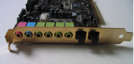

A képről is jól láthatóan a hátlapon a következő csatlakozók kaptak helyet:
  • első kimenet
  • hátső kimenet
  • oldalsó kimenet
  • center/mélynyomó kimenet
  • digitális kimenet (optikai, TOSLink)
  • digitális bemenet (optikai, TOSLink)
Ezeken kívül a kártya belső részén találunk analóg és digitális CD, valamint két AUX bemenetet is.
A kártya az Envy chipen kívül meglepően sok egyéb komponenst hordoz: a 8 csatorna digitális analóg konverziójáról egy igen jó minőségű, Wolfson WM8770 codec gondoskodik, valamint a kártya hátlapján található bemenetek analóg jelét is ez a chip digitalizálja. Sajnos a belső csatlakozók (CD, AUX) egy nem éppen a minőségéről híres Sigmatel 9744-es codec-be futnak be, ami már csak azért is érdekes, mert a Wolfson chip nyolc analóg bemenet fogadására képes.
A maradék két chip között egy Crystal digitális receiver-t (a digitális bemenet fogadásához) és egy Xilinx CPLD-t találunk. Anélkül hogy túl részletesen belemennénk: a CPLD -- complex prgrammable logic device -- ÉS és VAGY kapu tömböket valamint regisztereket tartalmaz, egyszerűbb logikai függvények megvalósítását teszi lehetővé hardverben. Ebben az esetben feltehetően a nyomtatott áramkör huzalozásának egyszerűsítése végett használták, így kevesebb rétegű, olcsóbb nyomtatott áramkör is megfelelő.

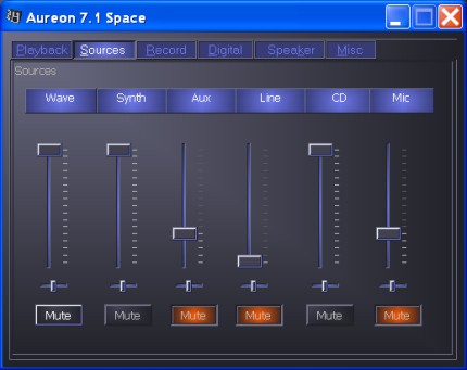

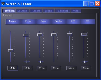

Az első ablakban minden kimenet hangerejét külön-külön módosíthatjuk, hiányoltam viszont legalább egy százalék-jelölést, esetleg egy VU-Metert, ami a Terratec 6fire esetében például megvolt.
A kimenetre jutó források kikapcsolására, illetve hangerejének változtatására van lehetőség, újfent százalék-megjelölés nélkül.

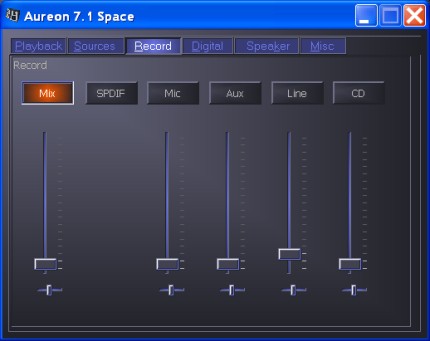

Teljesen szokványos felvételi ablak, innen még inkább hiányozik a VU-Meter és a számszerű szint-beállítás.

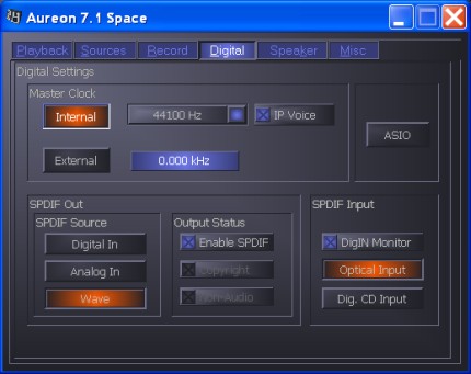

A Digital ablakban egyrészt lehetőség van a digitális kimenetre illetve bemenetre jutó jelforrás kiválasztására, valamint itt állítható be a mintavételi frekvencia is: ez lehet belső, vagy a külső, digitális forrás jeléből származó. A belső frekvencia természetesen magától vált, ha arra van szükség (pl. 96 kHz-es anyag lejátszásakor átvált 96 kHz-re). Itt találjuk az ASIO beállítási lehetőségeit is (konkrétan ez buffer méretet jelent). Az ASIO (Audio Stream Input/Output) gyakorlatilag egy többcsatornás protokoll, ami a szoftvereknek az ASIO driveren keresztül közvetlen hozzáférést enged a hardverhez, egyrészt kisebb késleltetést téve lehetővé, mint a windowsos driveren keresztüli hozzáférés, másrészt szabadon lehet konfigurálni a ki/bemeneteket, akár több csatornás felvételt is lehetővé téve.

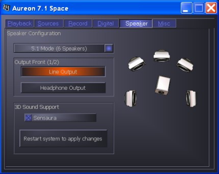

Hangszóróink számán túl itt állíthatjuk be hogy az első kimenetek erősítettek legyenek-e (fejhallgató számára), illetve itt kapcsolhatjuk be a 3D hangzásért felelő Sensaura algoritmusokat. Igen, jól látjátok, minden egyes ki-/bekapcsolás után újra kell indítani a számítógépet. Ez a "funkció" 2004-ben legfeljebb a szánalmas jelzőt érdemli meg, az azért elképesztő, hogy ha játék után mondjuk zenét szeretnénk hallgatni, akkor ehhez újra kell indítani számítógépünket.

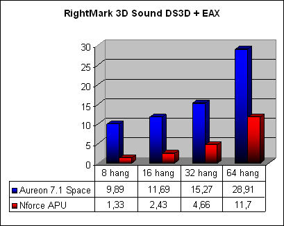

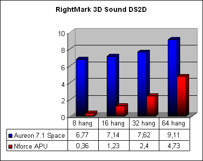

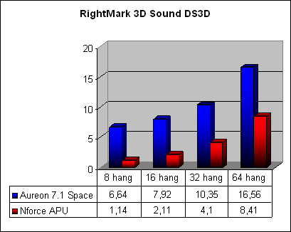

    A RightMark sorozat legújabb darabja DirectSound 2D, 3D és 3D+EAX használatával méri a processzor terheltségét.
    Már egyszerű DirectSound gyorsítás esetén is jelentős hátrányba kerül a szoftveres megoldást használó Aureon, azonban a 64 hang használata mellett mért 9 százalék körüli CPU terheltség még elviselhető.
    DirectSound3D esetén az egymáshoz képesti százalékos eltérés hasonló, azonban 64 hang esetén ez már a processzor plusz 8 százalékpontos terhelését jelenti az Aureon használatakor.
    A környezeti effektusokat (EAX) bekapcsolva 64 hang használata esetén az Aureon 147 százalékkal több processzoridőt emészt fel, mint a hardveres gyorsítást alkalmazó nForce, s a különbség 32 hang esetén is tetemes 11 százalékpont. Ez pedig már bőven érezhető játékok alatt is.

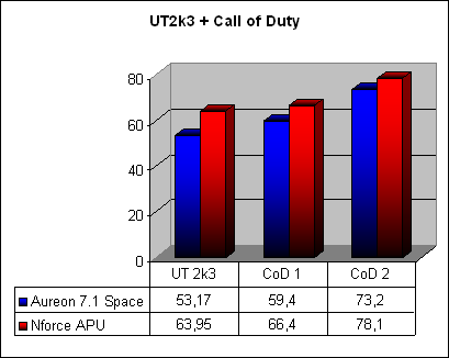

    Valós alkalmazások esetében egy picit vegyesebb a kép. Az Unreal Tournament 2003 -- sok újabb játékhoz hasonlóan -- OpenAL API-t használ, amihez az nForce (és Creative) termékek közvetlen driver támogatással rendelkeznek, míg a többi esetben egy OpenAL - DirectSound3D wrapper segítségével használható ki a hangkártya esetleges 3D gyorsítása. Többek között ennek -- no meg az igencsak nagyszámú hangnak -- is betudható, hogy az nForce 20 százalékkal jobb teljesítményt nyújt.
    A Call of Duty napjaink másik igen elterjedt, magas szintű audió API-ját, a MILES-t használja (amiben szoftveres megoldás éppúgy helyet kapott, mint DirectSound3D vagy EAX3 támogatás), itt már kisebbek a különbségek -- az első tesztben 11 százalék, a másodikban pedig mindössze 7 százalék az nForce előnye.
