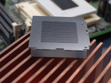

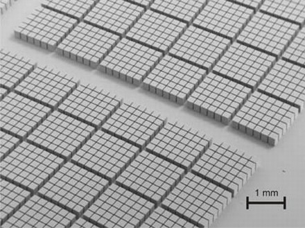

Az egyik, sorozatgyártáshoz közel álló eljárás, a "nagy hővezetőképességű interfész technológia" (high thermal conductivity interface technology) az IBM szerint sokkal hatékonyabbá teszi a hő elvezetését a melegedő alkatrészekről, például a chipekről. Az IBM mérnökei egy olyan "sapkát" fejlesztettek ki, amelynek felületében mikroszkopikus méretű csatornákat képeztek ki, amelyek a lehető legegyenletesebben terítik el a hővezető pasztát a chip és a hűtőborda között, ezáltal akár tízszeresére javítva a hőátadás hatákonyságát.
Árok és csatornák ezrei biztosítják a hővezető paszta egyenletes terülését
Az elrendezést a természetből kölcsönözték az IBM kutatói, az ilyen hierarchikus csatornák ugyanis számos formában megtalálhatók az élővilágban, így épülnek fel például a fák gyökerei, ágai és levelei, az ember keringési rendszere, vagy akár a folyók. A tudósok azt vették észre, hogy az ilyen rendszerek nagy szállítókapacitással rendelkeznek, miközben viszonylag kis energiával működtethetők.
