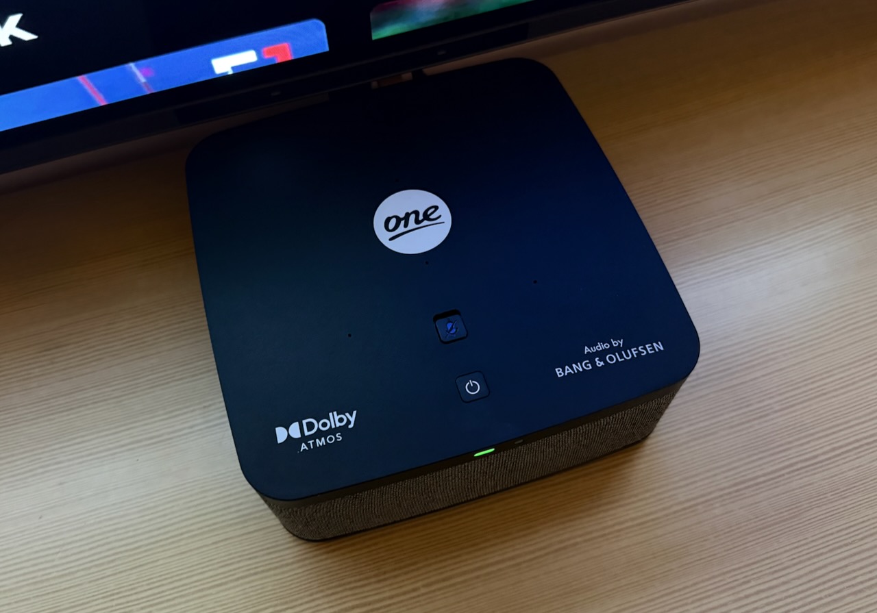

Még csak különösebb mérnöki bravúr sem kellett hozzá, a Sagemcomnál fogták magukat, és összeszereltek egy soundbart és egy viszonylag ütőképes vassal rendelkező IPTV-modult. A három hangszóróból álló hangrendszer megtervezéséhez felkérték a Bang&Olufsen csapatát, a végeredmény pedig kapott egy Dolby Atmos plecsnit is, ami azonnal predesztinálja az eszköz elsődleges használati jellegét.

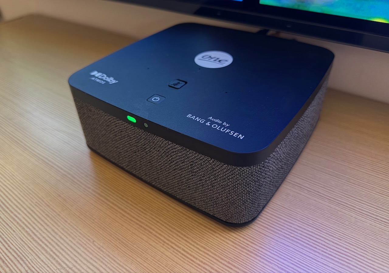

Ami elsőre feltűnt a OneTV SoundBoxon, amikor kivettem a dobozból, hogy sokkal kisebb, mint amire a képek alapján számítottam, ez pedig nem mindig jó ómen - viszont cserébe nehéz, ami jelen esetben viszont jót jelent. A 165x165x65 milliméteres házhoz majdnem 1 kg tömeg társul, ami jelentős részben a készüléket körbefoglaló, szövetborítású hangrendszer extra tömegének köszönhető.
img_0296

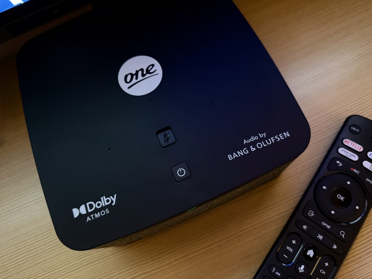

Itt is szokás szerint a doboz teteje lett felmárkázva, ezen felül itt található a manuális bekapcsológomb és a mikrofon hardveres reteszelője, amivel fizikailag kiiktatható az eszközbe épített mikrofon, melynek, pontosabban a mögé épített Google-szolgáltatásnak magyar nyelven egyébként sem sok hasznát lehet venni.

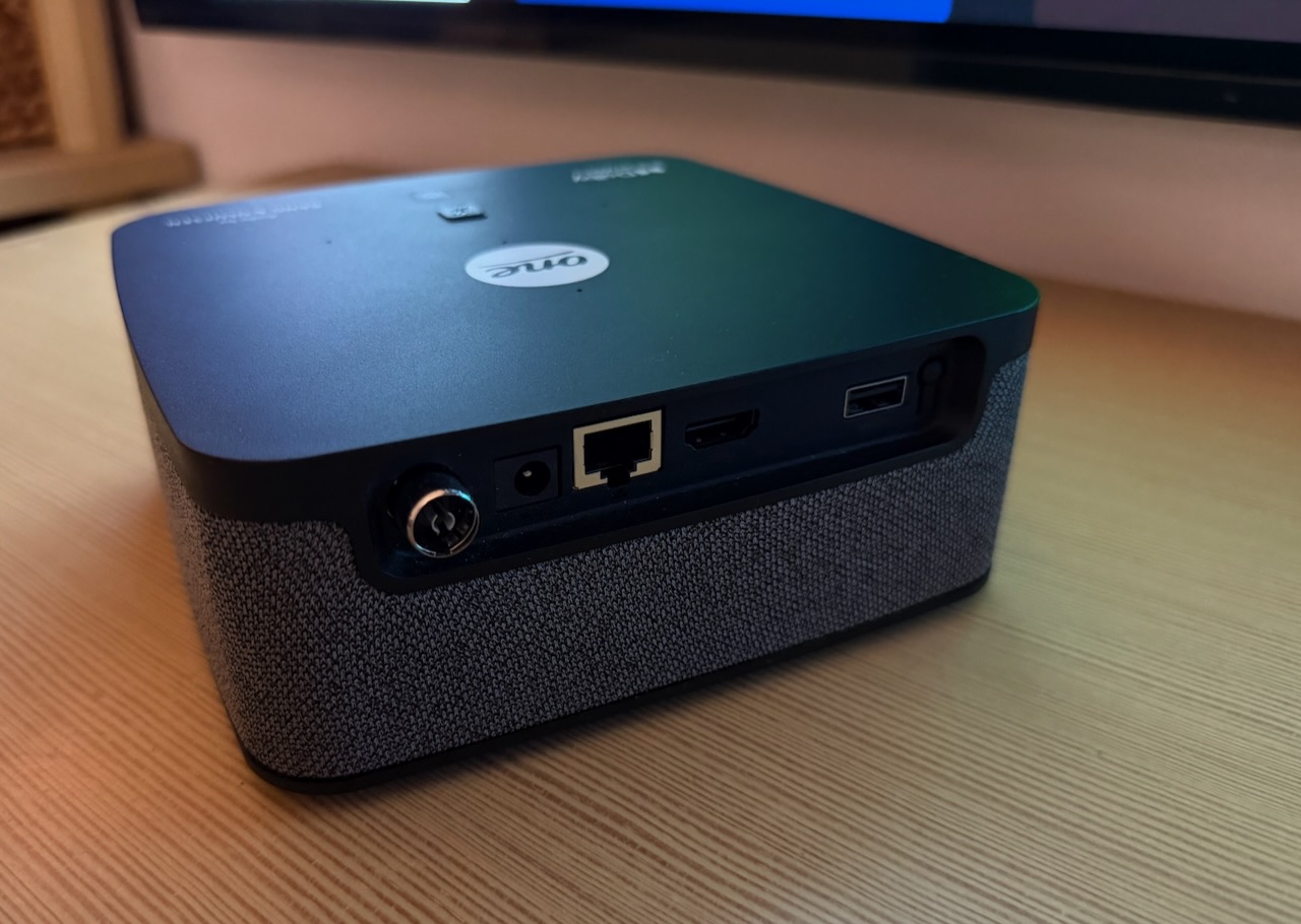

A hátlapon sorakoznak a szokásos csatlakozók, jobbról balra haladva egy USB port, HDMI kimenet, Gigabites Ethernet csatlakozó, táp és egy koax mama csatlakozó a DVB-C szabványú kábeltévéhez, ami azért különösen érdekes, mivel utóbbi egyáltalán nem szükséges a SoundBox működéséhez.
A SoundBoxhoz a hardveres platformot a Broadcom biztosította, a cég BCM72178 típusú rendszerprocesszora papíron elég ütőképes teljesítménnyel rendelkezik a négy, egyenként 2,6 GHz-es processzormagnak és a VideoCore 6 GPU-nak köszönhetően. A Sagemcom több memóriakonfigurációban kínálja az egységet partnereinek, és bár eleinte én is abban a tudatban voltam, hogy a beltéri egység 4 GB rendszermemóriával és 16 GB flashalapú háttértárral jön, az AIDA64 rendszerinformációi alapján sajnos úgy tűnik, a One a 2 GB rendszermemóriával rendelkező variánst rendelte be a gyártótól.
A hardverspecifikációk közül említést érdemel még a WiFi6 kapcsolat, vagyis a kábelezést szerencsére el lehet felejteni ha a rádiós vételi körülmények ezt engedik.

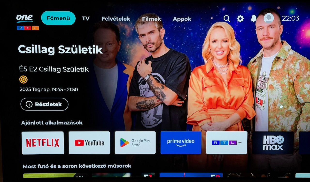

A beállítást követően minden bekapcsoláskor a OneTV felülete töltődik be automatikusan (vagy beállítástól függően elindul a lineáris adás). A One, pontosabban a rendszerintegrátor (Nagra-Kudelski) által fejlesztett launcheren át érhetők el a rendszer főbb funkciói, illetve ezen keresztül indíthatók el az alkalmazások is. Ez egyébként az iparágban teljesen bevett szokás, a Magyar Telekom a 2021 óta szintén Android TV-n futó Telekom TV-vel ugyanezt az utat követi, az eszköz gyakorlatilag össze van drótozva felhasználói interfésszel, ami az okostelefonokkal ellentétben jóval kevésbé, de legalábbis kevésbé egyszerűen szabható testre.
Nem mintha ez akkora hiányosság lenne ennél az eszköztípusnál, a SoundBoxon futó android-alapú OneTV menüje a megszokott sémát követi, vízszintes és függőleges irányú scrollozási lehetőséggel, logikusan elrendezett menüstruktúrában.

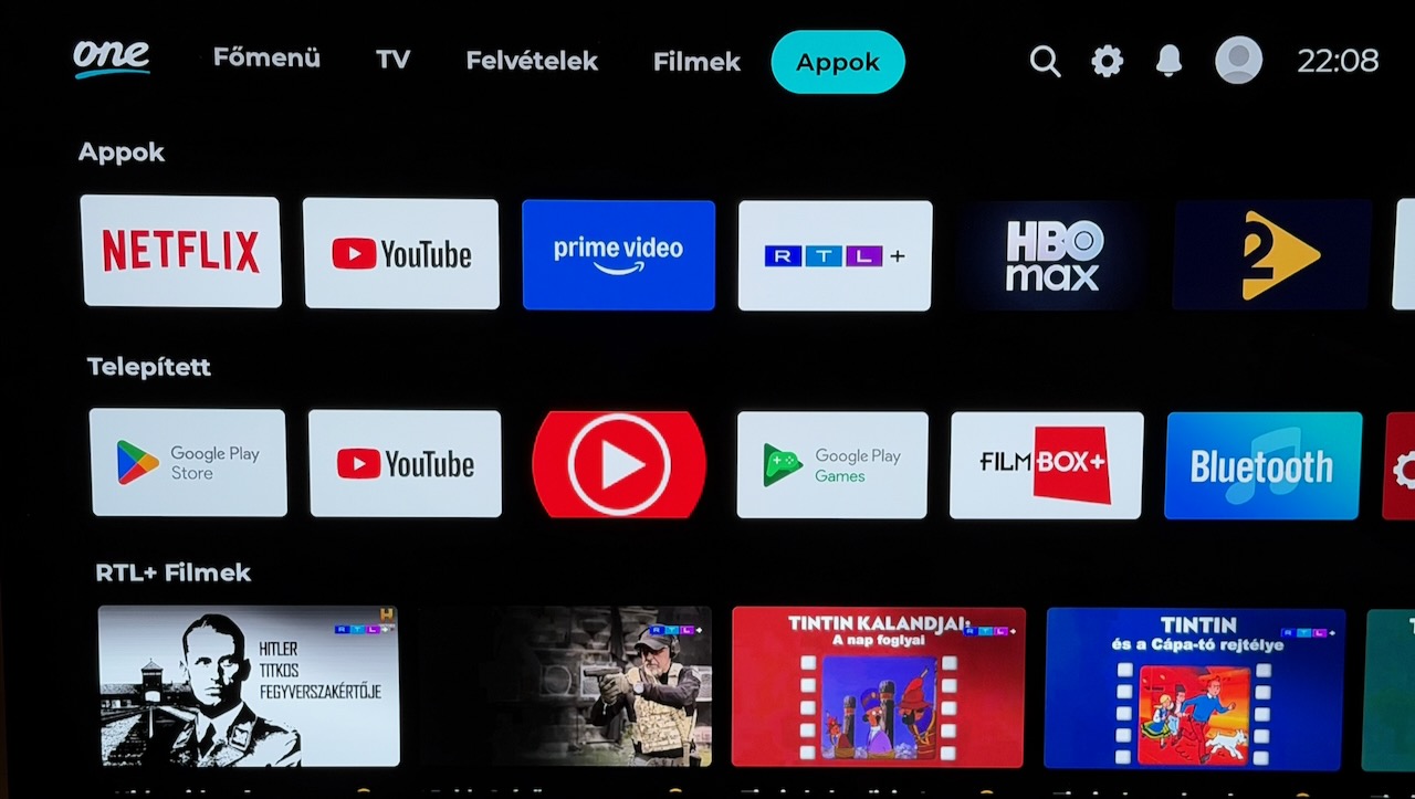

A fentiek mellett szerencsére adott a tévézők örök gumicsontja, az egyedileg beállítható csatornasorrend is, ami viszont valamiért nincs összehangolva a távirányító számgombjaival. A Telekom TV menüstrukturájával összehasonlítva a legfontosabb különbség, hogy a One sokkal nagyobb hangsúlyt fektet az alkalmazásokra, így a fő banner alatt azonnal egy alkalmazásajánlót helyezett el, míg a Telekom sokkal inkább a lineáris és lekérhető tartalmakra fókuszál az ajánló felső részén.
Az alkalmazáslista a SoundBox esetében a távirányító egy külön nyomógombja segítségével is elérhető, ami jó megoldás, viszont a főmenüben az alkalmazáslistát és az alkalmazások sorrendjét sehogy sem lehet testre szabni, jó lenne, ha ezt egy későbbi fejlesztés során elérhetővé tenné az üzemeltető.

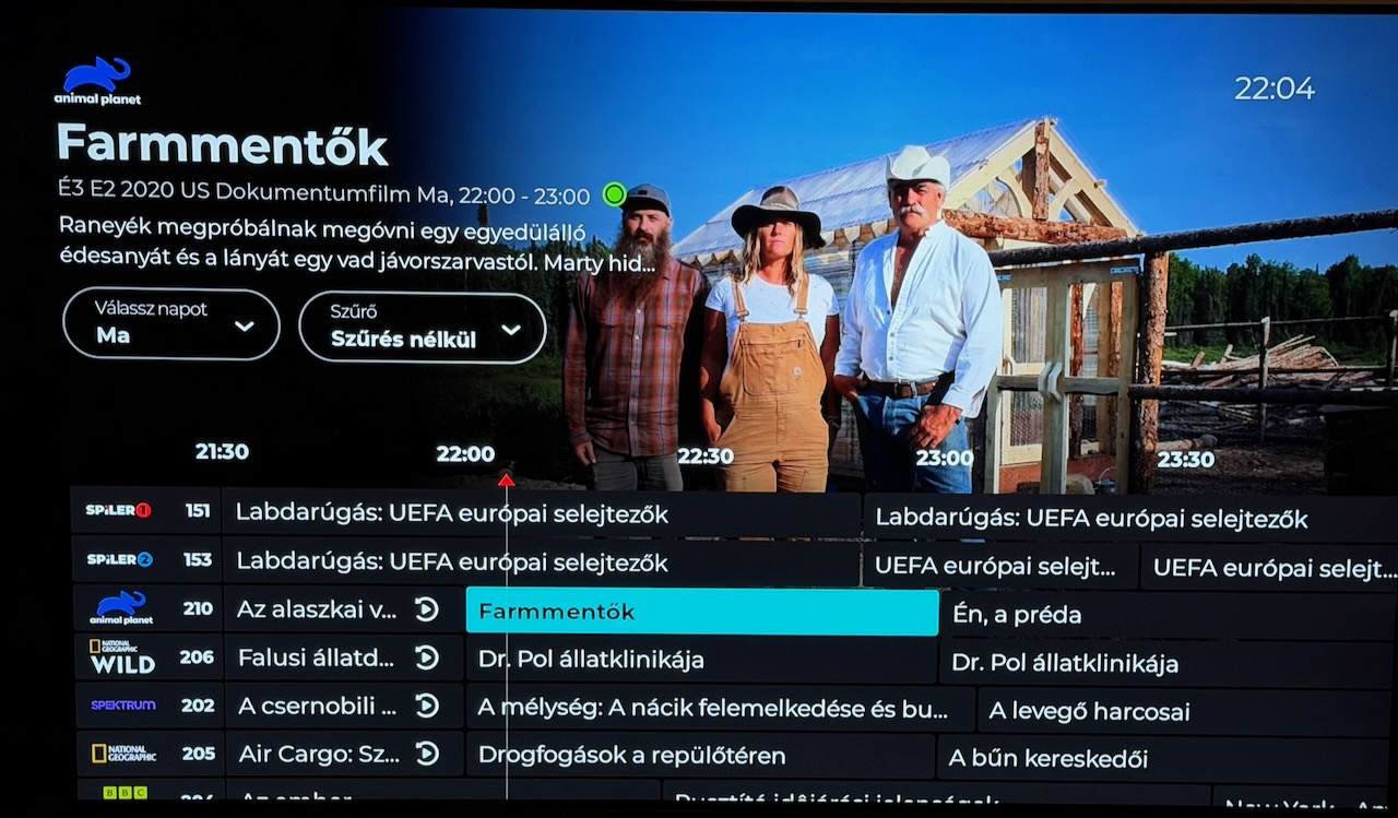

Az eszköz hardverspecifikációi alapján azt lehetne feltételezni, hogy a felhasználói interfész teljes mértékben gördülékeny és folyamatos, a gyakorlati tapasztalataim itt azonban vegyesek. Azzal kezdeném, hogy a szintén Sagemcomtól származó ős-vodafone -os set-top boxon (amit a One most Interaktív TV Mediaboxnak hív és hivatalosan már nem telepíti az ügyfeleknek) futó OneTV felület egy cseppet sem tűnik lassabbnak annál, ami a SoundBoxon fut, pedig a hardver képességeit tekintve ég és föld a két eszköz.
Az android TV-s felületen ettől függetlenül lassúnak egyáltalán nem nevezném a navigálást, a tartalomlista képi elemeinek betöltéséhez azonban néha láthatóan időre van szüksége a felületnek, ahogy a műsorújság megjelenítésére is várni kell az első alkalommal.
