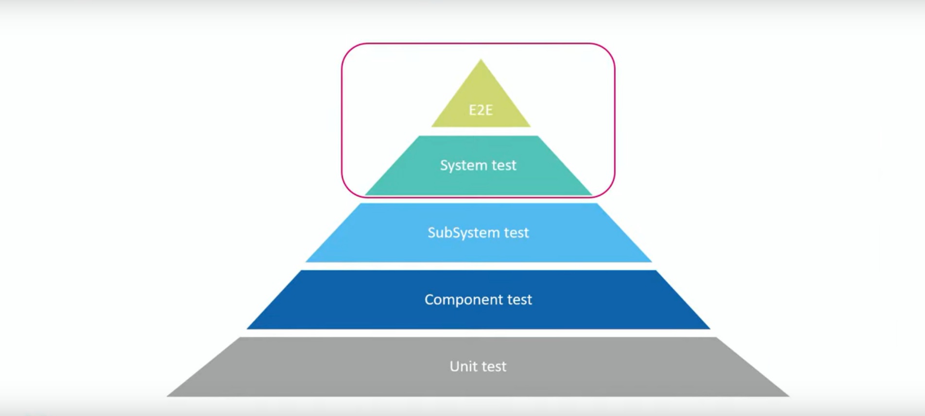

Ahogy arra a HWSW free! CI/CD online meetupján tartott előadásában Trenyik Ádám, a Magyar Telekom tesztmérnöke is rávilágított, a tesztelés alfája és omegája a tesztelési piramis - utóbbi lépcsőit alulról felfelé haladva a unit tesztek, komponenstesztek, alrendszertesztek, rendszertesztek, illetve az end-to-end tesztek alkotják. A tesztelési rétegek lehető legkiterjedtebb automatizálása az agilis működéshez is elengedhetetlen: addig lehet hatékony CICD folyamatokban gondolkozni, amíg az automata tesztek érnek . Ha egy projektnél a csapat csak a unit vagy komponensteszteket automatizálta, valójában az agilitás is csak ezen rétegekig tart, utána a rendszer vízesés modellé "simul".

A Magyar Telekomnál Ádám az utóbbi két és fél évben az agilis spektrum kiszélesítésén dolgozott, hogy azzal a teljes piramis lefedhető legyen, beleértve a rendszertesztek és az end-to-end tesztek automatizálását is. Ez ugyanakkor nem ment egyik pillanatról a másikra, hiszen olyan kollégákkal kellett bevezetni a tesztautomatizációt, akik korábban manuális tesztelőként dolgoztak, nem volt programozói tapasztalatuk. Az átállást így hosszas ötletelés előzte meg, hogy milyen technológiával lehet érdemes abba belevágni, amely közel állhat a manuális tesztelőköz, mégis támogatja az automatizálást és a CICD folyamatokat. A cél az volt, hogy amikor a fejlesztő megnyomja a "nagy piros commit gombot" és elindulnak a CICD folyamatok, a generált tesztriportokból világosan látható legyen az adott szoftververzió minősége, és hogy az mehet-e tovább az éles rendszer felé, vagy sem.
