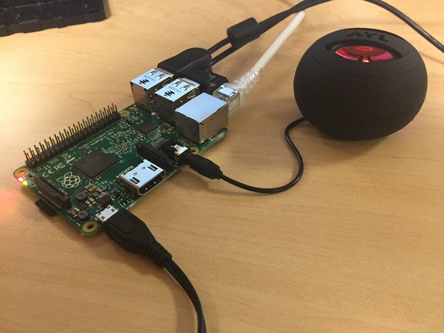

Jóval az eredeti ár alatt elérhetővé teszi Echo otthoni asszisztensét az Amazon, legalábbis azoknak akik nem riadnak vissza némi hétvégi barkácsolástól. A vállalat GitHubon tett közzé részletes leírást, amelynek alapján az érdeklődők egy Rasperry Pi és néhány kiegészítő segítségével saját, közel teljes értékű Echo-klónt építhetnek.

Az Amazon frissen kiadott útmutatójával ugyanakkor az egész projekt kihozható nagyjából 60 dollárból: a barkácsolt Echóhoz egy Raspberry Pi 2 Model B eszközre, egy microUSB tápkábelre, és Ethernet vezetékre, microSD kártyára és egy USB 2.0-s mikrofonra van szükség, valamint a kezdeti beállításokhoz egy billentyűzet-egér páros, illetve egy HDMI csatlakozóval szerelt kijelző is jól jöhet, az SSH alternatívájaként. Opcionálisan egy USB-s Wi-Fi adapterrel is felszerelhető az eszköz, a kábelek eltüntetése végett. Végül, de nem utolsó sorban, egy hangszóró is jól jön majd, ebből érdemes saját erősítéssel és tápellátással rendelkező modellt választani, például egy mezei PC-hangszórópárost vagy egy akkus hordozható hangszórót, egyedül a Raspberry Pi képességeire hagyatkozva ugyanis Alexa meglehetősen halk szavú lesz.
A gyártó a vonatkozó GitHub oldalon gyakorlatilag kézen fogva vezet végig az eszköz beállításán, egészen a Raspbian rendszer telepítésétől kezdve. A cég egyébként a NOOBS eszköztárral előre felszerelt SD kártya vásárlását ajánlja, az operációs rendszer egyszerű telepítése végett, ha azonban valaki inkább egy otthon elfekvő memóriakártyát vetne be, a Raspberry Pi weboldalán részletes útmutatást talál a NOOBS-hoz. A vállalat lépésről lépésre leírja, hogy a Raspbian telepítése után milyen szoftverekre van szükség, ezek hogyan és honnan telepíthetők, illetve a szükséges Amazon szolgáltatások bekapcsolását és konfigurálását is részletesen taglalja.
A leírás alapján egy közel teljes értékű, Echo állítható össze, annyi különbséggel, hogy a barkácsolt eszköz az eredeti verzióval ellentétben nem fülel folyamatosan, ahhoz le kell kattintani az Alexa Voice Service "Start Listening" gombját - ehhez pedig nem árt, ha egy kijelző is csatlakozik az eszközhöz. A tapasztaltabb barkácsolók ugyanakkor egy dedikált gombot is készíthetnek, a hangfelvétel bekapcsolására.
