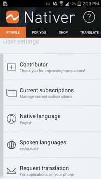

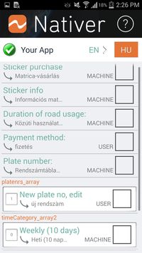

A megoldás másik része egy független alkalmazás, amin keresztül kezelhetőek a különböző fordítások, akár javításokat, cseréket is lehet javasolni vagy teljesen saját fordítást közzétenni, megszavaztatni. A folyamat négy részből áll: az első az igényfelmérés, ami a bevonzott felhasználók adataiból, illetve az általuk proaktívan megfogalmazott igényekből igyekszik leszűrni, hogy egy alkalmazásfejlesztőnek melyik országok vagy nyelvek jelenthetnek extra piacot. A második lépés természetesen a fordítás, ami eleinte professzionális támogatással, de koncepció szerint közösségi módon történne, úgy ahogy például a Facebook saját belső appjánál ez működik is jól. A rendszer gépi fordítási alapokra építkezik, első javaslatait onnan teszi meg, a felhasználóknak ezt kell elfogadni vagy másik lehetőséget javasolni.

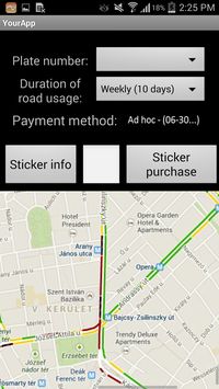

A harmadik lépés a terjesztés, ha elkészült egy fordítás, onnantól kezdve azon felhasználók, akik számára ez releváns, értesítést is kaphatnak, a telepítés pedig néhány kattintással elintézhető. A rendszert magunk is kipróbáltuk, s ugyan még fejlesztési fázisban van, a felület messze nem működik tökéletesen, de a javítás, fordítási ajánlások rendszere izgalmas, illetve a kipróbált egyszerű appoknál a szövegek cseréje is meggyőző volt. A szoftver odafigyel arra, hogy az eredeti interfészből származó szövegek hosszúsága ne változzon, a fordításnál figyelmeztet, ha megközelíti vagy meghaladja az új szöveg a régi terjedelmét. Ez azért is fontos, mert az angol tipikusan rövid nyelv, probléma lehet betuszkolni mondjuk a “get it” gomb helyére a “szerezd meg!” felirat helyett valami mást, ami ugyanolyan rövid és lehetőleg ugyanazt jelenti.
