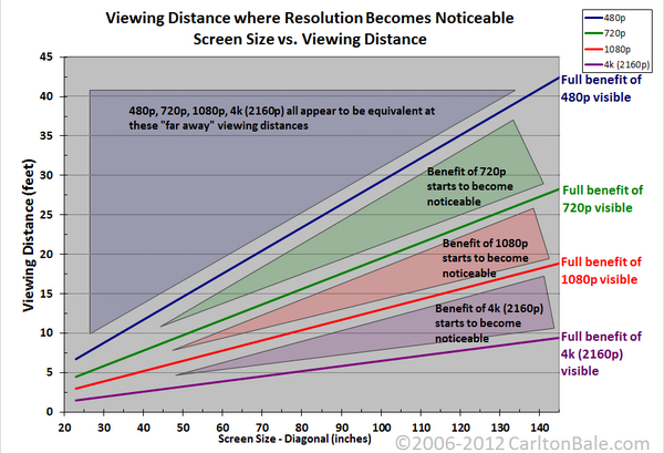

Ahhoz, hogy az UHD felbontás valódi előnyei kijöjjenek, érzékelhetővé váljon a felbontáskülönbség,  három méteres távolságból kellene nézni egy 85 hüvelykes kijelzőt, de ahhoz, hogy egyáltalán észrevegyen az emberi szem bármilyen különbséget, ugyanekkora távolságból nézve legalább 50 hüvelykes kijelző kell - derül ki Carlton Bale házimozi-szakértő írásából. A most sztenderdnek számító 42 hüvelykes képátló esetében a 4K kiélvezéséhez 60 centire kellene megközelíteni a kijelzőt, ami teljesen életszerűtlen. A Carlton Bale által rajzolt ábrán jól látható, hogy 6 méter távolságból teljesen mindegy, hogy 4K vagy 480p-s képet nézünk egy 60 hüvelykes képátlójú kijelzőn is. Ezekből a fizikai, illetve biológiai törvényszerűségekből kiindulva szomorú tény a geekek számára, hogy az 1080p, vagy akár az annál kisebb felbontások is teljesen elegendőek a legtöbb szoba- és képernyőméret kombinációjában.
