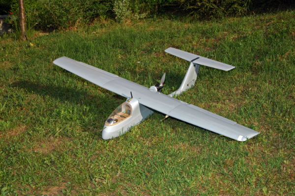

Dr. Molnár András hobbi szinten foglalkozik repüléssel és modellezéssel, az egyetemi munkája során pedig autonóm rendszerek fejlesztése a feladata, így kézenfekvő volt, hogy belevágjon a pilóta nélküli repülőkkel kapcsolatos kutatásokba. Mint mondta, az új rendszer - aminek a repülőn kívül része egy fedélzeti és egy földi irányítórendszer is - elsősorban a kisebb gépekhez készült: jellemzően 15-20 kilogrammos, durván 3 méter szárnyfesztávolságú modellekről van szó, amiket villanymotorral vagy robbanómotorral szerelnek, így 80-100 kilométeres óránkénti sebesség mellett akár 400 kilométer megtételére is képesek. A munkálatok során túlnyomórészt villanymotoros gépekkel foglalkoznak a kutatók, ezeknek a hátránya egyelőre, hogy lényegesen kisebb távolságot, mintegy 20 kilométert tudnak átrepülni - igaz, a legújabb fejlesztések már a 100 kilométeres távolságot célozzák.
Az átalakított RC repülőgépekre szerelt fedélzeti rendszer egyfelől gondoskodik az autonóm repülés biztosításáról, másfelől tárolja, végül továbbítja a repülés paramétereit a földi irányítórendszer felé, ahol az adatokat feldolgozzák, figyelik magát a repülést, adott esetben pedig beleszólnak az irányításba. Fontos, hogy a fedélzeti számítógép önmaga képes ellátni a repülőgép irányítását, így kapcsolat kimaradása sem jelent vészhelyzetet - a földi állomás szerepe a repülés ellenőrzésén túl a megfigyelés és szükség esetén a beavatkozás lehetőségének biztosítása.

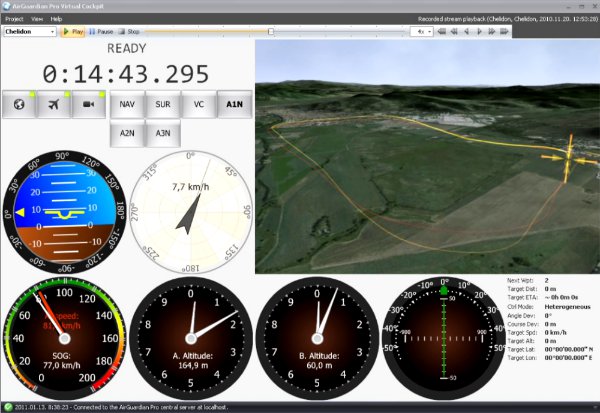

Az igazi érdekesség az egyetemen fejlesztett szoftver elosztott architektúrájában rejlik, eddig ugyanis ebben a kategóriában nem létezett olyan irányítórendszer, ami több kliensre felosztható, szabadon testreszabható vezérlést tett volna lehetővé. A főbb feladatok itt több munkaállomásra oszthatók szét, szerepkörök és jogosultságok jöhetnek létre, a virtuális pilótafülke mellé például navigációs és felderítő modul is bevezethető, így az elsőn keresztül irányítható a repülő, a második az útvonaltervezésben játszik elengedhetetlen szerepet, utóbbi pedig a gépre szerelt kamerán keresztül érkező képet vetíti a felhasználó elé.

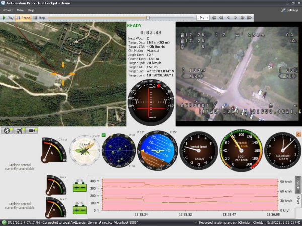

A felosztás különösen azért praktikus, mert így nem egyetlen megjelenítő felett kell görnyedniük a rendszert használó szakembereknek, minden munkatárs a saját számítógépén dolgozhat, és ahhoz a funkciókhoz férhet hozzá, amire jogosultságot kap a felettesétől. A virtuális pilótafülke valós időben jeleníti meg a repülés adatait, olyan eszközöket biztosít a kezelő számára, amivel közvetlenül be tud avatkozni a repülőgép irányításába. A monitoron a fedélzeti kamera képe és egy térképes nézet is megjelenik a legfontosabb repülési paraméterek és mutatók, így többek között a sebesség- és a magasságmérő mellett. A “pilótafülkében” lehet konfigurálni a repülőgép üzemmódjait, kalibrálni a szenzorait, és az említett szerepkörök is itt szabhatók testre.
A navigációs modulon csak a repülőgép térbeli helyzetmeghatározásához szükséges műszerek találhatók meg, a térképes nézet még inkább előtérbe kerül, megjelenik rajta a repülés iránya, illetve az attól történő esetleges eltérés. A kutatók speciális műszert fejlesztettek ki a navigátor segítésére, ez grafikusan informál a repülő magassági, oldalirányú és szögeltéréseiről. A térképes megjelenítés többféle méretarányú és vetületű térképet támogat, és a rendszer tetszőlegesen bővíthető: a fejlesztők jelenleg is a digitális domborzat térbeli megjelenítésén dolgoznak.
A felderítőmodul a már említett módon a fedélzeti kamera nagy részletességű képét dolgozza fel, a munkát valós idejű képmanipuláló eljárások támogatják, ezek segítik a felderítőt a fontosabb objektumok feltárásában. Az algoritmusok az általánosan alkalmazott RGB színtér helyett a megvilágításra kevésbé érzékeny YCbCr színteret használják, amin fuzzy k-közép klaszterezés segítségével a hasonló színű pixeleket jól elkülöníthető szegmensekre bontják fel.
