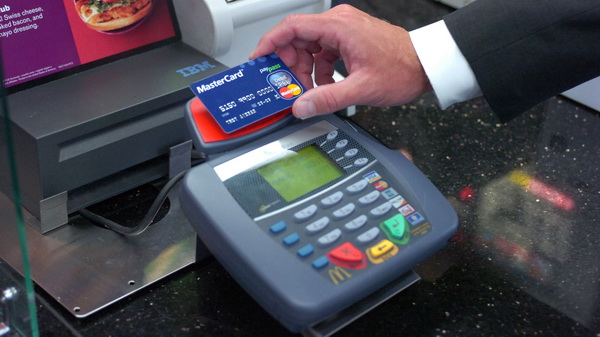

A Maestro PayPass működése nem különbözik a normál kártyahasználattól olyan értelemben, hogy ha nem épp a Budai Várban egy fesztivál keretében egy demó projektben működik, akkor ugyanúgy lehet használni mint egy bankkártyát, s az adatok pontosan ugyanazon a háttérrendszeren, ugyanolyan módon jutnak el a kártyatársaságon és a bankon keresztül, ahogy egyébként. Éppen ezért, maga a fizetési tranzakció se nem gyorsabb, se nem lassabb mint más esetben, hiszen annak idejét leginkább az adatkommunikációra használt internetkapcsolat minősége, illetve a terminál sebessége határozza meg.
Sőt, maga a PayPass kártya sem kuriózum, csupán egy olyan bankkártya, ami a mágnescsíkon és a smart chipen kívül fel van vértezve az RFID technológiánál fejlettebb, de szintén érintés nélküli kommunikációt lehetővé tevő NFC chippel. Az NFC esetében mindig van egy kezdeményező és egy célpont, a kettőnek 4 centiméternél közelebb kell lennie egymáshoz, ilyenkor a kezdeményező chip egy elektromágneses mezőt hoz létre, ami elektromosságot ad a passzív célpontnak, s felépülhet a kommunikáció. A passzív oldalon nem szükséges elem vagy más áramforrás, s a jelenlegi technológiák segítségével a másodperc töredéke alatt elindulhat az adatfolyam 106-848 kbps sávszélességen.
Az igazi digitális pénz- és irattárca
Az aktív chipekkel lehetséges az is, ha mindkét oldalon a chip áram alatt van, hogy peer-to-peer kommunikáció jöjjön létre, míg a PayPass kártyákban használt passzív megoldás minden esetben a befogadó szerepét tölti be. Ez azt jelenti, hogy míg két NFC-s mobiltelefon között minden további nélkül lehet tranzakciót kezdeményezni vagy adatot átküldeni, addig két bankkártya nem tud egymással mit kezdeni.
Az NFC-kártya vagy NFC-chippel felszerelt mobil fizetőeszközként való használatakor nem szükséges kiadni a kezünkből a kártyát vagy a telefont, nem kell lehúzni, bedugni, PIN-kódot pötyögni, sem aláírni. Mindössze egy fél másodpercre oda kell nyújtani az olvasóhoz és eltenni. A kijelzőn láthatjuk a fizetendő összeget, illetve az utasítást, hogy tegyük oda a kártyát a jelzett pont felé. A tranzakció ezután a normál sebességgel folyik le, ha jó internetkapcsolattal rendelkezik a terminál, akkor 1-2, ha lassabbal, akkor 8-10 másodperc alatt.
Az egész művelet biztosan kevesebb ideig tart, mint kiszámolni a készpénzt, odaadni, megvárni, amíg az eladó is számol, esetleg visszaad, s a visszajárót mi is megszámoljuk. Az NFC-s fizetést nem véletlenül népszerűsítik fesztiválokon, hiszen ott tud a legidegesítőbb lenni, ha hosszas sorban állás és várakozás töri meg a szórakozást. Egy PayPass kártyával viszont akár egész este minden egyes italt külön kifizethetünk minden kényelmetlenség nélkül kártyával. Sőt, később visszaellenőrizhető, hogy pontosan miért és mennyit fizettünk és mikor, ellentétben a készpénzzel, ahol legfeljebb a számlák összegyűjtésével lehet hasonló eredményt elérni.

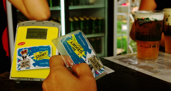

A Vodafone az OTP-hez képest még hátrébb jár, az első igazi kísérleti projekt az idei Sziget fesztiválon történik, ahol egy korlátozott számú csoport NFC-képes mobilokkal válthatja ki a Sziget Fesztiválon már tavaly is megismert Szigetkártyát. Idén már a Balaton Sound és a Sziget fesztiválokon sem találkozunk majd készpénzes fizetéssel, minden látogató az NFC-s plasztikkártya segítségével egyenlítheti ki a számláját a pultoknál. A terület tele lesz szórva feltöltőpontokkal, ahol készpénzzel, de akár bankkártyával is feltölthető lesz a kártya.
A Vodafone tesztje ezt annyival fejeli meg, hogy a Szigetkártyán lévő alkalmazást a mobil kódolt SIM-kártya tárhelyére töltve eggyel csökkenti a kütyük számát, s onnantól a mobil önmaga lesz a pénztárca, de mivel a mobilnak kijelzője is van, ezért plusz információk is megjelenhetnek a külön alkalmazásban, így nem kell egyenleglekérdezésért vagy más adatért valamelyik terminálhoz menni, bármikor számolás nélkül megtudhatjuk mekkora keretünk maradt még az estére.
