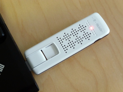

Ebből az egyiket, a Mobile Broadband Stick VI-ot kaptuk kölcsön a szolgáltatótól arra a célra, hogy kipróbálhassuk, mit tud a legnagyobb hazai szolgáltató HSPA+ teszthálózata. A modemet a kínai ZTE gyártja a T-Mobile részére, a szóban forgó típus, az MF662 a cég egyik legújabb mobilinternetes eszköze. A készülék felhasználói felülete kellőképpen egyszerű és szerencsére jelzi, ha HSPA+ technológiával csatlakozik az adott cellához, így minden mérés előtt meg tudtunk győződni arról, hogy a kapcsolat megfelelően épült fel.
