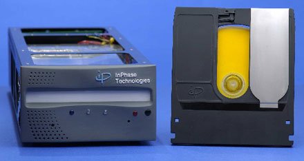

Ilyen álmokat válthat valóra ugyanis az amerikai inPhase Technologies, mely nemrég mutatta be első holografikus adattároló eszközét, az InPhase Tapestry HDS 200-R meghajtót és különleges Tapestry lemezét, melynek kapacitása mellett a DVD pozíciójáért versengő, következő generációs Blu-Ray és HD-DVD formátumok is apró játékszernek tűnnek.
Holografikus tároló prototipusa

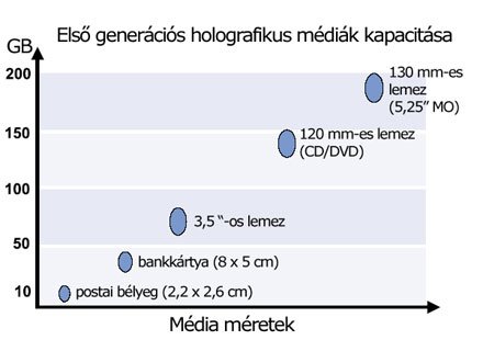

A holografikus adattárolás szinte korlátlan lehetőséget nyújt mind a kapacitás, mind az adatátviteli sebesség terén. Az InPhase első működő, prototípusnak nevezhető meghajtója a 130 mm átmérőjű, tehát a CD/DVD-nél valamivel nagyobb lemez segítségével 200 gigabájtnyi adatot képes eltárolni 20 megabájt/s-os adatátviteli sebesség mellett. Egyetlen ilyen, első generációs holografikus lemezen durván 40 darab 4,7 gigabájtos DVD-lemeznek, illetve közel 300 darab CD-nek megfelelő digitális anyag tárolható el. Az adatok tárolása pedig kifejezetten olcsó, a lemez ára hozzávetőlegesen 10 ezer forint körül mozog.

Az új optikai tárolási metódussal kis helyen is hatalmas adatmennyiség tárolható el. Postai bélyeg méretű helyen 2-10 gigabájtnyi adat lesz rögzíthető, míg egy bankkártya méretű, átlátszó plasztiklap akár 20-50 gigabájt adatot is tartalmazhat. A vállalat tervei szerint 2010-re a 130 mm-es lemez elképzelhetetlenül sok adatot tárolhat majd, hozzávetőlegesen 1,6 terabájtnyi, azaz 1600 gigabájtnyi kapacitással rendelkezhet, mely durván 340 darab 4,7 gigabájtos DVD-t helyettesíthet.

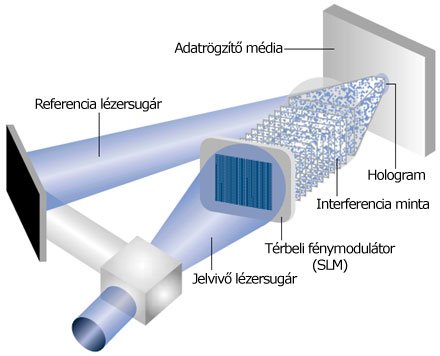

Hogyan tudunk azonban hologram képet készíteni a digitális adatokról? Nagyon egyszerűen: mátrixba rendezve őket -- egy sakktáblához hasonlóan képzeljük el, a fekete mezők jelentik az 1-et, az átlátszók, fehérek a nullát -- egy "könyvlapot" készíthetünk belőlük, melyet a jelvivő lézersugár útjába helyezve már akár le is fényképezhetünk a hologramot rögzíteni képes adattároló médiára. Így egyetlen ujjlenyomatnyi területen akár több gigabájtnyi adat is elférhet.
[oldal:... és adattárolás?]
Az adatokat hordozó "sakktábla" létrehozása azonban nem egyszerű feladat. Az igazi áttörést a legújabb projektorokban alkalmazott mikrotükrös, úgynevezett DLP panelek hozták el. A fényt átengedő vagy gátló folyadékkristályos kijelzők helyett alkalmazott DLP panelek rendkívül kis méretű tükrök segítségével téríthetik el a fény, vagy esetünkben a lézer útját, "átengedve", vagy gátolva, eltérítve azt. A DLP panelek sok-sok, akár milliónyi apró tükröt alkalmazhatnak mátrixba rendezve, rendkívül gyorsak -- akár másodpercenként kétezerszer is képesek állapotukat megváltoztatni --, így tökéletesen megfelelnek erre a feladatra is.

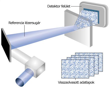

Az adatok visszaolvasása lényegében ugyanúgy történik, mint amikor megtekintünk egy hologramot: a megfelelő szögből érkező fény- vagy lézersugár a hologram segítségével létrehozza a tárgy pontos mását, esetünkben az adatokat reprezentáló sakktábla, könyvlap képét, melyet az egyre gyorsabb és pontosabb CMOS vagy CCD képérzékelő szenzorokkal is fel lehet dolgozni. A digitális fényképezéshez hasonlóan -- a hologramból kiolvasott képet egyszerűen bitről-bitre feldolgozva -- visszanyerhetők a fényben tárolt adatok, mint egy digitális fénykép képpontjai.
