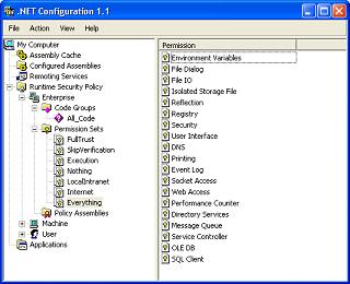

A keretrendszerek bevezetik a Code Security (Kódbiztonság) fogalmát is. Használatával a forráskódban megadhatjuk, az operációs rendszerben pedig finomhangolhatjuk, hogy adott parancsok lefutásához milyen jogosultságokat követeljen meg a program, és azt is, hogy adott parancs lefutását pontosan milyen jogosultságokkal végezze el a keretrendszer. A jogosultság lehet egy erőforrás elérése, de akár egy adott felhasználói csoportba tartozás ténye is. A jogosultság meglétét a keretrendszerek a teljes parancsfán (call stack) ellenőrízhetik, ilyen esetekben a parancsot meghívó összes korábbi parancsnak is rendelkeznie kell a kellő jogosultságokkal.
Az első esetben például, ha nincs az adott felhasználónak joga írnia a C meghajtóra, akkor kívánságunkra a keretrendszer minden olyan parancs meghívásakor kivételt generál, amik írási jogot kérnek a C meghajtóra, és sikertelenül végződnek.
A második esetben minden parancsra beállíthatjuk, hogy mi az a legkevesebb jog, amire feltétlenül szüksége van a sikeres lefutáshoz, és ha azt megkapja, sikeresen le is fut. Ha azonban több jogot kap, mint amire szüksége van, akkor a számára nem szükséges jogokat nem engedélyezi a parancs lefutásakor. Ezt úgy lehet elképzelni, hogy ha a parancsunk azt állítja, hogy nincs szüksége a fájlrendszerre írás jogára, és mégis megkapja, akkor sem lehet a meghívott parancson keresztül a fájlrendszerre írási műveletet végezni. Ez a koncepció szakít a fejlesztés korábbi hagyományaival, és elvárja a programozóktól, hogy pontosan végiggondolják, milyen kód fog lefutni az alkalmazásuk adott részegységeiben, és milyen erőforrásokat fognak elérni a metódusaikon keresztül.
Az, hogy kinek mire van joga, a keretrendszerek konfigurációs alkalmazásaival állítható be. Itt lehetőség van felhasználók, csoportok és számítógépek szintjén, valamint globálisan is megadni, hogy kinek milyen jogai vannak a rendszer egészére nézve, majd ezeket akár regisztrált alkalmazásonként is külön testre lehet szabni. Ez nagyban hasonlít a hálózati operációs rendszerek felhasználói jogosultságkezeléséhez.
A .Net keretrendszer konfigurációs ablaka
