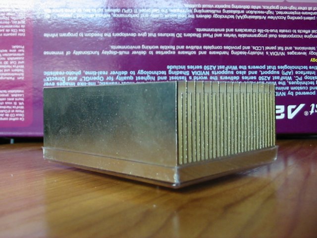

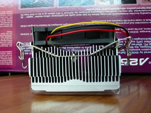

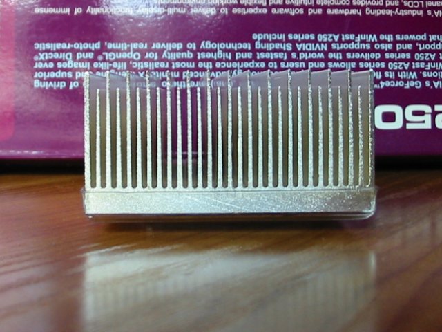

A GlacialTech hűtői minden esetben alumíniumból (7075) készült bordát használnak. Az alumínium igen jó hővezető, ugyanakkor könnyű, olcsó és a megmunkálása is egyszerű, egyszóval tökéletes alapanyag erre a feladatra. A GlacialTech hűtőbordák méretükben és formájukban teljesen megegyezőek, egyedül a Diamond 4000 lóg ki a sorból, ugyanis ennek a modellnek a bordáit ezüstözött bevonattal látta el a gyártó. Minden GlacialTech hűtőborda alján gyárilag felvitt ezüst-alapú hővezető pasztát találni, amelyet egy átlátszó műanyag kupak óv meg az idő előtti szétkenődéstől.
A GlacialTech Diamond 4000 hűtőbordája

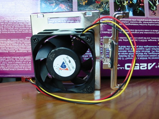

A GlacialTech hűtőkön található ventilárorok mindegyike két golyóscsapággyal ellátott, 12 Voltos, 60x60x20 milliméteres Everflow márkájú, azonban a fordulatszámok eltérőek. Az Igloo 4200-on található ventilátor gyári specifikáció szerint percenként 4800-at forog, a még csak prototípusként létező új Igloo 4200 ventilárora 2800/perc fordulatszámú, az Igloo 4200 Pro változaton található ventilátor pedig 5000 fordulatot tesz meg percenként. A Diamond 4000 nem csak borda, hanem ventilátor tekintetében is különleges, ugyanis hőérzékelős fordulatszabályozóval látták el. Az érzékelő a ventilátor lapátjai alatt található. A gyári adatok szerint a fordulatszám 2800 és 4800/perc között változhat.

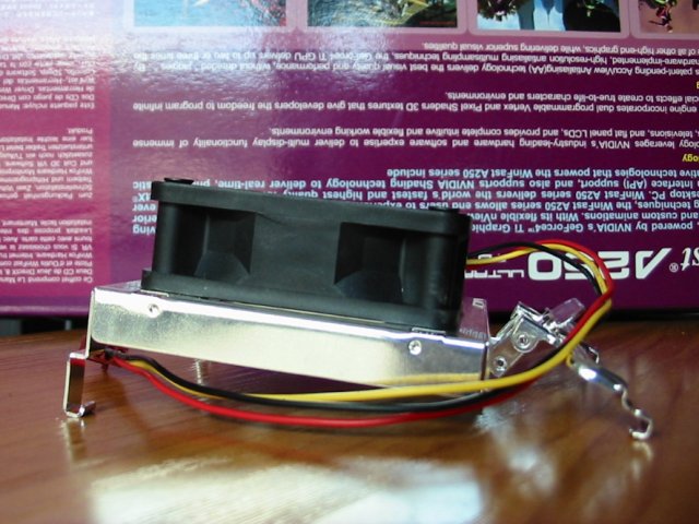

Érdekesség, hogy a GlacialTech hűtőkön a ventilátor nem pontosan a processzormag felett középen található, hanem attól kicsit elcsúsztatva -- balra vagy jobbra, attól függően, hogy szereljük fel. Ennek oka az, hogy a ventilátor saját függőleges tengelyében kevesebb levegőt tud szállítani, mint közvetlenül a lapátok alatt. A GlacialTech ezért úgy határozott, hogy a ventilátort oldalirányban elcsúsztatja, így a processzormag a lapátok alá kerül, ahol elméletileg több levegő jut rá, mintha pontosan a ventilátor függőleges tengelyébe esne.
A GlacialTech hűtők rögzítési mechanizmusa
Minden Socket478 GlacialTech hűtőt ugyanolyan módon kell rögzíteni. A gyártó által szabadalmaztatott "Flip Clip" technológia segítségével mind a felszerelés, mind pedig az eltávolítás pofonegyszerű, szerszámok nélkül is könnyen elvégezhető. A rögzítő mechanizmus egyébként acélból van.

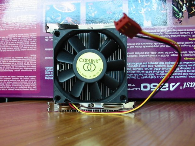

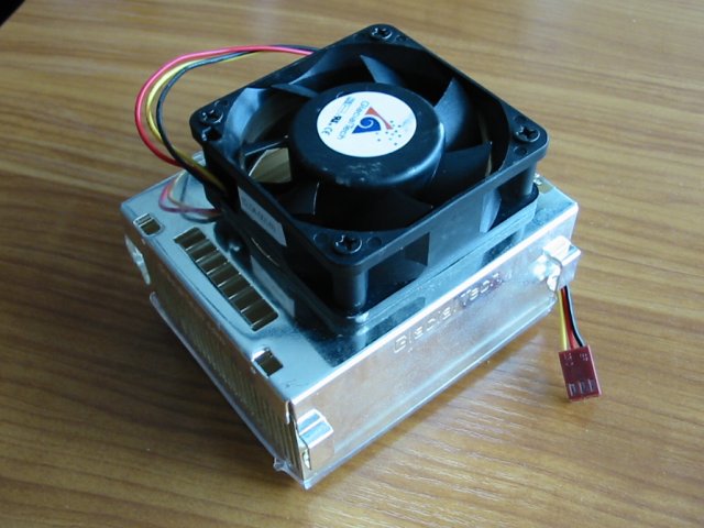

Összehasonlítási alapul a dobozos Pentium 4 processzorokhoz mellékelt gyári Intel hűtőt, valamint a Magyarországon már ismert Coolink család 402-es modelljét választottuk. A Coolink 402 hűtőbordájának anyaga a GlacialTech modellekhez hasonlóan szintén alumínium. A gyártó állítása szerint az egyedi kialakítású hűtőbordák miatt alacsony a légellenállás, vagyis a ventilátor által szállított levegő könnyedén áramlik a 28 borda között.
Coolink 402
Egyébként a ventilátor golyóscsapágyas, 12 Voltos, mérete 70x70x15 milliméter, fordulatszáma a gyártó adatai szerint 4200/perc. A mezőnyben a Coolink hűtő volt a legkönnyebb, mindössze 280 grammot nyom -- a GlacialTech modellek tömege kicsivel 300 gramm fölött van. A rögzítés itt is acél fülek segítségével történik, a Coolink 402 felszerelése egyszerű, leszereléséhez azonban már szerszámra van szükség, igaz, megteszi akár egy lakáskulcs is, bár a csavarhúzó sokkal elegánsabb. A hűtő dobozában egy kis tasak hővezető pasztát is találni. Ehhez a hűtőhöz, valamint az Intel modellhez ezt használtuk.

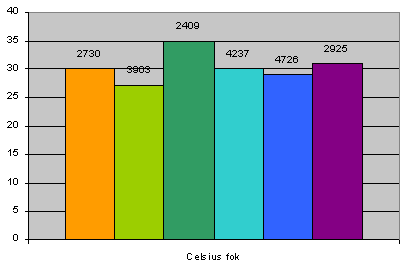

A tesztet a következőképp végeztük: felhelyeztünk egy hűtőt, majd bekapcsoltuk a számítógépet. A Windows XP elindulása után elindítottuk az Intel Active Monitor gépfigyelőt, és addig vártunk, amíg a processzor hőmérséklete három egymást követő percen át állandó nem maradt.
CPU-hőmérséklet terhelés nélkül

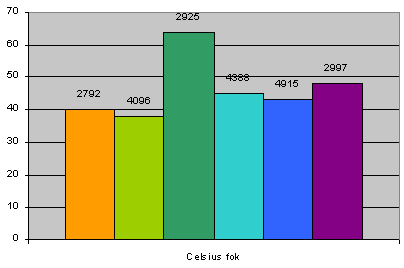

Ezt az értéket feljegyeztük, majd elindítottuk a SiSoft Sandra CPU Burn-in tesztet, amelyet akkor kapcsoltunk ki, ha a processzor hőmérséklete már öt perce nem változott. Ez egyébként rendszerint 25-30 perc folyamatos terhelés után következett be. Ezt az értéket is feljegyeztük. A táblázatban az oszlopok a hőmérsékletet jelölik, felettük a ventilátor fordulatszáma olvasható.
CPU-hőmérséklet terhelés alatt

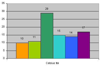

Természetesen az egyes tesztek között bőven adtunk időt a processzornak a kihűlésre -- minden alkalommal körülbelül 10 percet vártunk. Az alábbi táblázat gyakorlatilag a "végeredményt" mutatja, vagyis azt, hogy teljes terhelés mellett hány Celsius fokkal növekedett a processzor hőmérséklete. Értelemszerűen minél kevesebbel, annál jobb munkát végzett a hűtő.
CPU-hőmérséklet változása
A táblázatokból látható, hogy hűtési teljesítmény szempontjából a gyári Intel hűtő és a Coolink 402 messze a mezőny fölé magasodik.

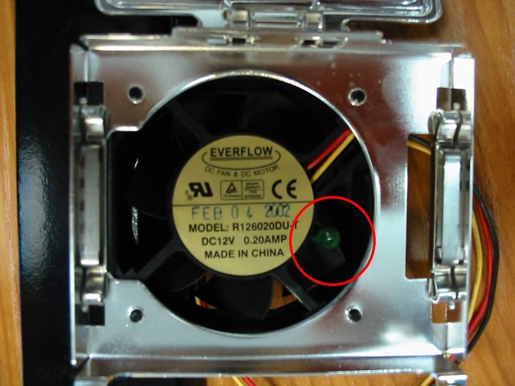

GlacialTech Diamond 4000: hőérzékelő a lapátok alatt
A GlacialTech Diamond 4000 eredménye viszont magyarázatra szorul: a hőérzékelős fordulatszabályozóval ellátott ventilátor induló fordulatszáma szobahőmérsékleten mindössze 2400/perc körül volt, és még a processzor teljes terhelésekor sem haladta meg a 3000/percet. Természetesen amikor nem szobahőmérsékleten, hanem melegebb helyen -- zárt számítógépházban -- használtuk a hűtőt, a fordulatszám rögtön magasabb lett, méréseink szerint 40 Celsius fokos környezeti hőmérséklet esetén a ventilátor fordulatszáma már meghaladta a 4000/percet. Ilyenkor a hűtés is hatékonyabb volt: a processzor hőmérséklete 52 Celsius fok körül stabilizálódott, ráadásul szinte teljesen zajtalan működés mellett. Így a Diamond 4000 tesztünk egyetlen olyan darabja, melynek hatékonysága zárt és melegebb helyen fokozatosan javul, míg bizton állítható, hogy a többi hűtőről ez nem mondható el.
