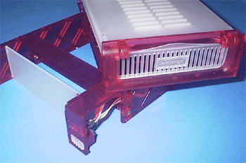

A foglalattal való használatot talán nem kell ismertetni. A fiókot betoljuk a helyére, majd a foglalat jobb oldalán található kapcsolóval bekapcsoljuk az egységet, ezzel egyben rögzítve is azt. A foglalaton is megtalálható a már két említett LED, ugyanazon funkciókkal. Kényes kérdés, hogy vajon más fiókokkal összeillik-e a foglalat. A válasz sajnos nem, legalábbis saját fiókomat hába tudtam a helyére illeszteni a foglalatban, és hiába illettek össze az adatcsatlakozók, a fiók fogantyúján lévő lyuk, melynél fogva rögzítjük azt, egy kicsit odébb volt a kelleténél, így az egység bekapcsolhatatlannak és ezzel használhatatlannak bizonyult.

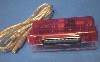

A "lényeg": az IDE - USB átalakító és az USB kábel.

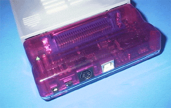

Az átalakító hátulja: USB és tápcsatlakozó, illetve az említett kapcsoló.

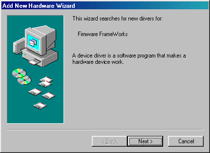

Hamar helyére került az USB - IDE átalakító is. A tápkapcsoló állapotát nem árt ellenőrizni, szerelés közben az egység legyen kikapcsolva; erre én is vigyáztam, mivel nem szeretem az elektromos áram keltette fény-, szag és hangjelenségeket, beleértve ebbe a többé el nem indulú merevlemez kínos csöndjét is. Miután minden kábelt csatlakoztattam, bekapcsolatam a tápot, és láss csodát, a Windows 98 felismert egy új eszközt.

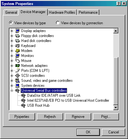

Az illesztőprogram telepítése hamarosan befejeződött, és gazdagodtam egy újabb meghajtó - betűjellel. Az új lemezt az Eszközkezelő is megjelenítette, minden megkülönböztetés nélkül, a többi meghajtó között. Mohón rábuktam az újdonságra, és megpróbáltam törölni róla néhány felesleges fájlt. Kapkodásom eredménye egy homokóra, egy benyomódott Start gomb, egy kifehéredett Intézőablak volt, no meg a hanyattvágódott Windows 98.
