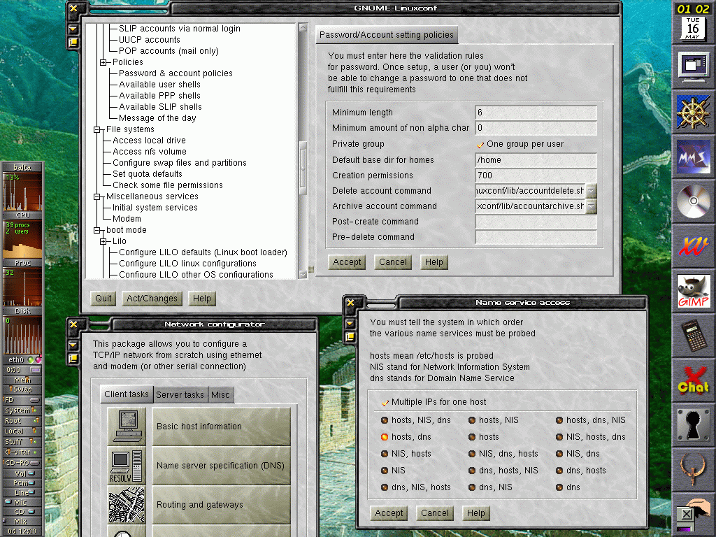

Mostanra a linux régi, hagyományos problémái sokat javultak. Így például jó a konfigurálás lehetősége: a disztribúciók tartalmaznak olyan rendszergazdai felületet, ahol egy helyen gyakorlatilag mindent be lehet állítani, a felhasználók adminisztrálásától a filerendszereken és a szolgáltatásokon át a modem, a LILO illetve a rendszeróra paraméterezéséig (yast/linuxconf). Egy linuxos rendszergazdának, ha nem sokfelhasználós, komoly szervernek használja a gépet, ritkán kell más segédeszközhöz nyúlnia a gépe üzemben tartásához, mint a konfiguráló segédprogram és a szolgáltatásokat irányító scriptek. Egy screenshot saját képernyőmről (RH 6.2, gnome-linuxconf):

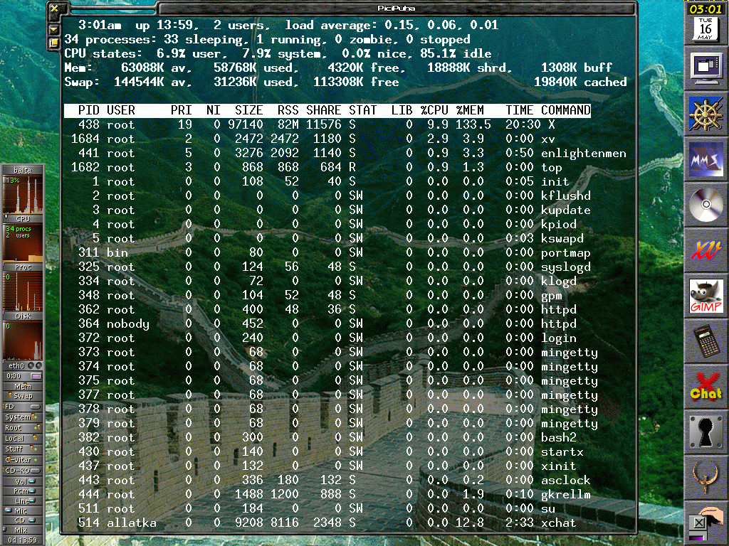

Shelltől függetlenül is megnézhetjük a futó processzek listáját ps paranccsal (sokféleképp paraméterezhető). Minden processz PID-et (Process Identification Number) kap a kerneltől, ezek a célszerűség kedvéért sorban számozódnak a gép indítása óta. Az összes programot elérhetjük, ha ezzel a számmal hivatkozunk rá, melyet a ps is kijelez. A processzeknek jelzéseket (SIGNAL) küldhetünk, amelyekkel utasíthatjuk - szintén shelltől függetlenül - őket például befejezésre (SIGTERM), felfüggeszthetjük (SIGSTOP), újraindíthatjuk (SIGCONT), vagy feltétel nélkül, erőszakkal, a kernel segítségével kilőhetjük (SIGKILL). Erre az utóbbi lépésre akkor lehet szükség, ha valamelyik program beragad és nem válaszol, egyéb esetben nem célszerű alkalmazni.
További nagyon hasznos segédprogram a top, amellyel folyamatosan nézhetjük, hogy mely processzek futnak milyen prioritással, és mekkora erőforrásokat használnak:
