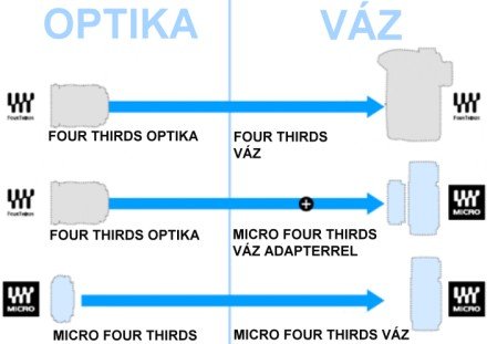

Az új rendszerű vázakhoz adapterrel a jelenlegi optikák is illeszthetők
A régi optikák is használhatók
A "kisnégyharmados" gépvázak -- a Panasonic ma bejelentett a G1-ese is -- kisebb optikákat fogadhatnak, képérzékelőtől mért távolságuk 20 milliméter lesz, vagyis fele a jelenlegi négyharmadosok 40 milliméterének. Az eddigi négyharmados optikák az új vázakon is használhatók, ekkor egy 20 milliméter vastag adaptergyűrű tartja a szükséges távolságot, illetve adja át a vezérlést. Az új szabvány két további érintkezőt különít el, az eddigi 9 helyett 11 ponton kommunikál a váz az optikával. A képérzékelő fizikai méreteit a szabvány szerint nem éri változás, azok a jelenlegi 18x13,5 milliméteres méretben kerülnek a mikronégyharmados vázakba is, jóllehet, a tükör hiányából adódóan végig élőkép-üzemmódban működnek.

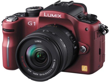

A Panasonic a Lumix DMC-G1 fényképezőgépet ma jelentette be hivatalosan, annak ellenére, hogy az új szabvány fejlesztésének híre után több hónapot feltételeztünk volna az első fogyasztói termékek megjelenéséig. A G1-et a gyártó a világ legkisebb és legkönnyebb cserélhető optikás gépeként írta le, mely állítás igaz, de a meglévő kategóriák ismeretében nyakatekert is egyben, mert a fényképezőgép nem tükörreflexes és nem is kompakt. A kettő között félúton található köztes állapot nagyon úgy tűnik, hogy a legjobbakat örökölte felülről és alulról egyaránt, így a kiváló képminőség készítésének lehetősége kezesebb, egyben kisebb fizkai méretekkel rendelkező gépben testesülhet meg.
A Panasonic G1 a külső megjelenést tekintve is közelebb áll a kompaktgépekhez, az egyszerű kezelhetőséget sugallva dobja az öltönyös feketét és az elegáns ezüstöt, mert a teljesen automata divatkompaktokhoz hasonlóan több színben is elérhető, a feketén kívül sötétpiros és sötétkék színek is választhatók. A két utóbbi színváltozatot azért a komoly képességeket hangsúlyozó vastag fekete részletekkel is rendesen ellátták.

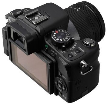

A felcsapódó tükröt és a pentaprizmát kiváltó hagyományos, ultrazoomos gépekben található elektronikus (itt élőkép) kereső átlagos minősége erősen visszavetné a használati kényelmet, hiszen egy 200 ezer képpontos változat közel sem adja a tükörreflexes gépekben megismert érzetet. Bár a sasszeműek számára a G1 keresője is elmaradhat a pusztán optikai alapokon nyugvó tükrös változattól, az ebben alkalmazott parányi megjelenítő 1,44 millió képpontból (piros, kék és zöld alképpontok összege) állítja elő a képérzékelő által vett jeleket. Ez a felbontás kézi fókuszálás mellett is biztosíthatja a szükséges kontrollt, mert a rajta megjelenő kép nagyítható is, ha nem jelentene elég biztonságot a teljes kép 1,44 megapixeles finomsága, akár öt-tízszeresére is közelíthető annak fókuszban lévő területe a gépvázon található vezérlőtárcsával. E kijelző meglepően gyors, másodpercenként 180-szor frissíti a tartalmat.
Az elektronikus kereső mellett a "kompaktosabb" felhasználás érdekében egy hátoldali, másodpercenként 60 képkocka megjelenítésére képes kijelző is rendelkezésre áll, mely három hüvelykes, a képet pedig 460 ezer pixelből állítja össze. E kijelző ráadásul kihajtható is, vízszintes irányban 180 fokos, függőlegesen pedig 270 fokos szabadságot adva a megfelelő helyzet megtalálásához. A hátoldali panel és az elektronikus kijelző a négyharmados képérzékelő által látott kép száz százalékát vetíti a fotós elé.

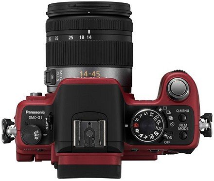

A beépített villanóval és vakupapuccsal is ellátott G1-be a Panasonic új fókuszrendszert tervezett, mely kontrasztérzékelésen alapul, és a gyártó állítása szerint amellett, hogy pontos, még nagyon gyors is. Az autofókusznak számos üzemmódja van, ezek között arcérzékelés (15 arc egyidejű felismerése), többpontos fókuszálási mód, illetve követő autofókusz is megtalálható. Természetesen az aktív területet mi is megadhatjuk a 23 fókuszpont valamelyikének fix kiválasztásával.

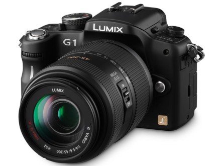

A 124x84x45 milliméteres, üresen 380 grammos gépváz tömege a csomagban mellékelt LUMIX G VARIO 14-45mm/F3.5-5.6ASPH. MEGA O.I.S. rázkódásvédett, 28-90 milliméteres zoomtartományban üzemelő optikával 630 grammra emelkedik. A fényképezőgép mellé az alapoptikán kívül még egy puhatokot, napellenzőt, nyakszíjat és töltőt kapunk a szoftvereket tartalmazó CD mellett. Azok számára, akik duplaoptikás készletet szeretnének, a Panasonic bejelentette a LUMIX G VARIO 45-200mm/F4.0-5.6 MEGA O.I.S. rázkódásvédett teleoptikáját, mely a kétszeres szorzó alkalmazása miatt 90-400 milliméterig tartó nagyítást ad.
