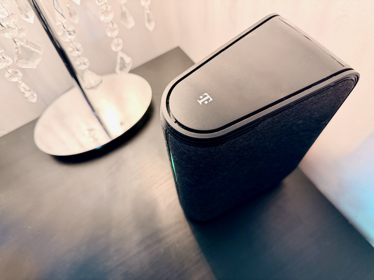

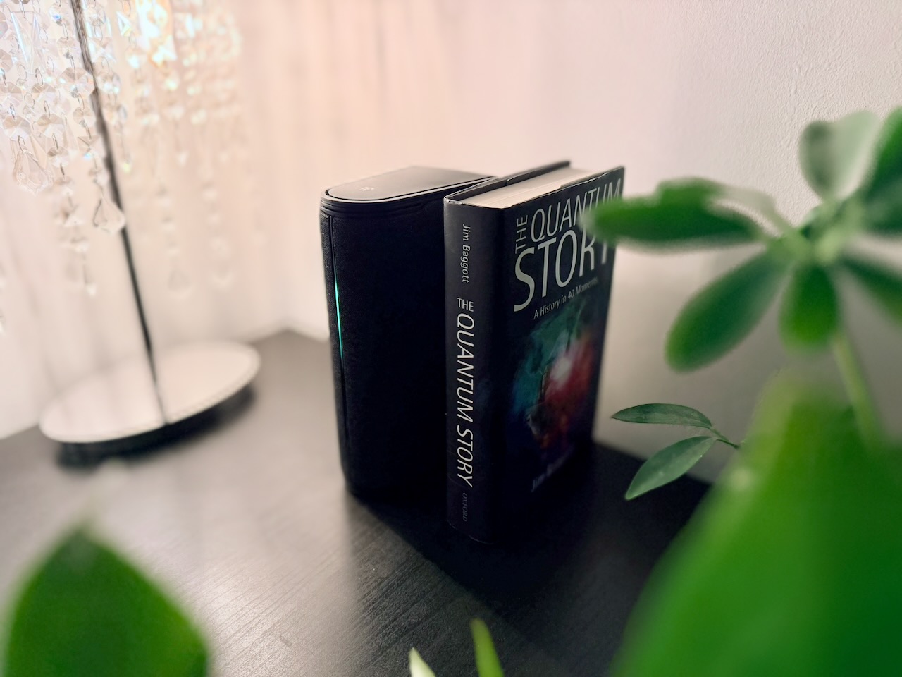

A PG2380 ennek megfelelően a legesztétikusabb szolgáltatói végberendezés, amit valaha láttam, mert bár ez is egy fekete hasáb, de az oldalaira mégis szövetborítás került, ami amellett, hogy jót tesz a rádiós karakterisztikának és a szellőzésnek (lásd később), jól is néz ki.

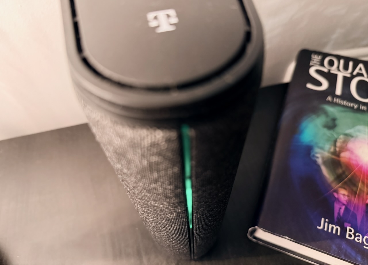

A Kaon eszköze ezzel inkább hasonlít egy okoshangszóróra, mint egy routerre, ráadásul pont annyi - egy darab - LED van az elején, amennyi kell. Ez zölden világít, ha minden rendben és egyébként négy fokozatban állítható a fényereje vagy ha még így is zavaró, ki is kapcsolható.
img_0255

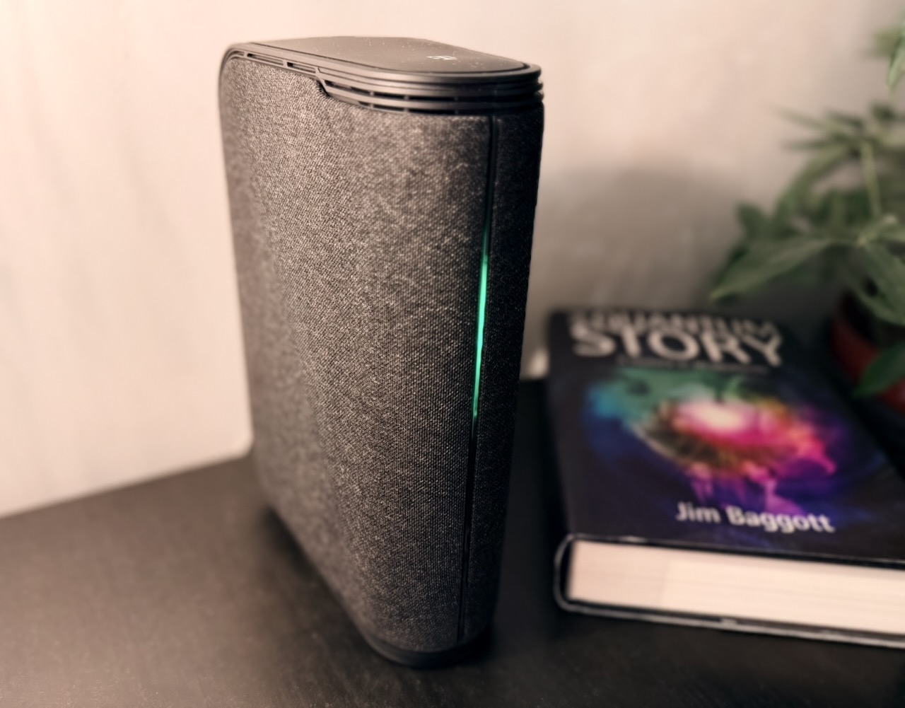

Az eszköz maga egyébként óriási, 23,5 cm magas, 9,5 cm széles a legszélesebb pontján és 16 cm mély, a dizájnból adódóan viszont falra értelemszerűen nem lehet rögzíteni, de megkockáztatom bármelyik könyvespolcon vagy tévéállványon/íróasztalon jól mutat.
img_0226

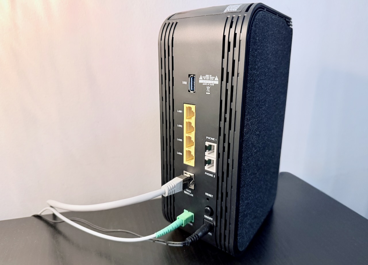

A hátsó csatlakozópanel hozza a kötelező kört, az egyetlen figyelemre méltó pont a 10 GbE szabványú WAN/LAN csatlakozó, amihez kábel is jár a dobozban, és bár a Telekom erősen javasolja, hogy ebbe a portba csak a mellékelt kábellel kössön be a kedves előfizető bármit is, ezúton szeretném eloszlatni azt a mítoszt, hogy a 10 Gbps linkhez mindenképpen speciális és drága kábelek szükségesek. Ehhez képest kisebbfajta hiányosság, hogy a Kaon eszközén ezt a csatlakozót leszámítva a négy maradék LAN port maximum 1 Gbps linksebességet támogat, ami a PG2380 tudásához képest kissé talán méltatlannak tűnhet, ezek helyébe illett volna 2,5 GbE csatlakozókat rakniuk a mérnököknek.

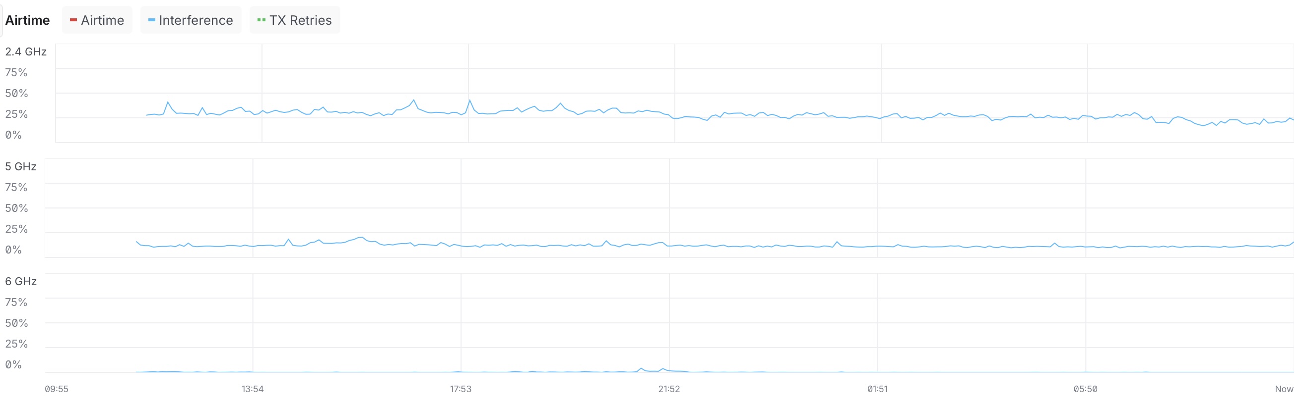

Ennek az egyik eleme a fent már említett 6 GHz-es rádió, ami - jelenleg - teljesen zavarmentes környezetet biztosít még a legzsúfoltabb környéken is. Hadd érzékeltessem kicsit ennek a jelentőségét. A Budapest belvárosában található társasházunkban a referenciának használt Unifi hálózat egy átlagos hétköznap több mint 120 adást mér be a 2,4 GHz-es sávban, nagyjából 50-et az 5 GHz-es sávban és nullát a 6 GHz-es sávban. Bár az egy csatornán egyszerre sugárzó konkurens rádiók jelerőssége zömében -80 dBm alatt marad, látszik, hogy bizonyos környékeken a WiFi rádiós közeg a hagyományos sávokon ma már teljesen telített.
interferencia
interferencia a különböző sávokban a végpont helyén

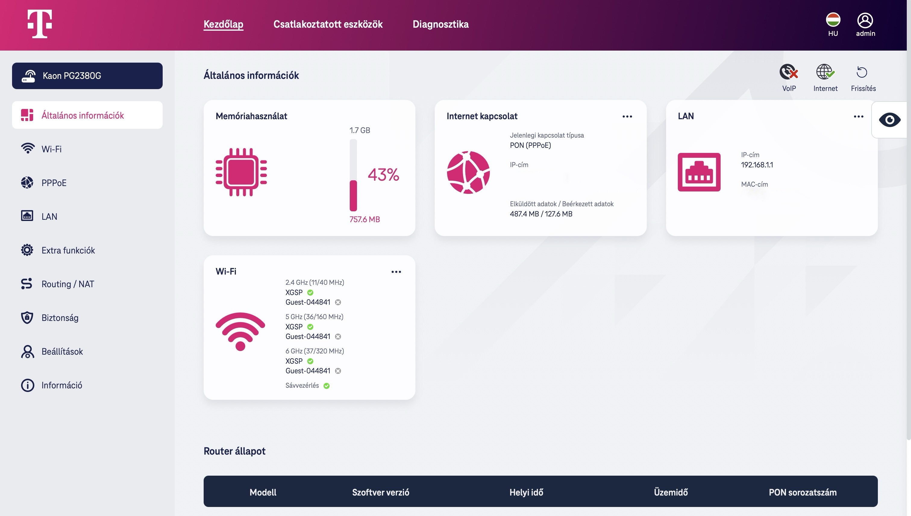

Bár a Telekom kifejezetten techie early adoptereknek ajánlja a szupergyors netet, éppen a papíron sokszor jóval gyengébbnek tűnő Unifi gateway-eken futó hálózati applikáció mutatja meg, hogy a Kaon PG2380 szoftvere és menüje mennyire fájdalmasan nem tud lépést tartani a hardverrel. Itt az elmúlt tíz-húsz évben alig változott valami, az interfész kicsit szebb lett meg jelen estben gyors is, de ugyanazok az alapfunkciók köszönnek vissza itt is, jobb ha nem babrál semmit a felhasználó alapon.
Csak néhány példa: hiába támogatná a hardver, az elsődleges és a vendégwifin kívül több SSID nem hozható létre a rendszerben, vagyis kizárt, hogy valaki egy szeparált közegbe (ad abszurdum egy tisztességesen felkonfigurált VLAN-ra) terelje a biztonsági résektől hemzsegő IoT-eszközöket. Nincs értelmezhető forgalomelemzés sem, ennek megfelelően szofisztikált tűzfalszabályok, tartalomszűrés, logok, semmi.
