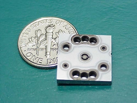

[TechReview] A Massachusetts Institute of Technology mérnökei Alan Epstein vezetésével egy aprócska, csupán kabátgomb méretű gázturbinát készítettek -- szilíciumból. Az elgondolás szerint a turbina akár a jövő hordozható eszközeinek áramforrása is lehet, kisebb méretben nagyobb teljesítményt nyújtva, mint az üzemanyagcellák.

A nemrégiben elkészült prototípus teljesen működőképes, a turbinalapátok fordulatszáma percenként több mint egymillió, egy "góliát" elem méretű üzemanyagtartály akár 10 óra folyamatos működést is lehetővé tesz. A turbina 20-25 Watt teljesítményt termel, így Epstein szerint a jövőben nem csak hordozható készülékek meghajtására lesz képes, hanem egy több turbinából összeállított rendszer akár egy egész háztartás energiaellátásáról is gondoskodhat. Az elmaradott, ritkán lakott területeken a turbinák segítségével a lakókat egyszerűen lehet elektromos áramhoz juttatni, nincs szükség a vezetékes villany költséges bevezetésére.

Katonai kutatási támogatás felhasználásával az MIT gázturbinákkal foglalkozó részlege más divíziókkal karöltve megkezdte a technológia fejlesztését és vizsgálatát, hogy választ kapjon olyan kérdésekre, hogy vajon hogy viselkedik a szilícium 1300 fokos hőmérsékleten, vagy mi történik az apró csapágyakkal egymilliót meghaladó fordulatszám esetén. Ma már több mint egy tucat mérnök dolgozik a projekten. A most elkészített prototípus problémája, hogy a lapátok nem kiegyensúlyozottak, így működés közben a turbina rezonál. Érdekesség, hogy a félvezetőgyártás bonyolult folyamatai miatt minden apró változtatás eredményére hónapokat kell várni, ennyi idő alatt mennek végig a chipgyártó soron a szilíciumba maratott alkatrészek.
