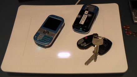

A jövő mobiltöltője, az eZone számos gyártó, számos készülékét támogatja majd, a koncepció szerint a telefonokat egyszerűen a töltő közelébe helyezve, csatlakoztatás nélkül lehet majd feltölteni. -- derült ki a Qualcomm bemutatóján. Minden úgy, hogy nem kell precízen elhelyezni semmilyen foglalatba az eszközöket, egyszerűen az egység közelében kell lenniük, sőt, egyszerre, párhuzamosan akár több akkumulátor is tölthető.
A töltőállomásba épített tekercs egy mágneses teret, rezonanciát hoz létre, míg a készülékekbe épített kisebb tekercsek képesek felvenni a rezgéseket, elektromosságot indukálva a töltendő készülékben. A bemutatón szereplő eszközökre ezeket a tekercseket utólagosan szerelték be, úgy néznek ki mintha nagyobb akkumulátorokkal lennének szerelve, de a megoldás terjedésével ezek könnyedén beépíthetőek bármely eszköz műanyag borítása alá. Így nemcsak közvetlen kapcsolatra, de semmilyen külső kiegészítőre nem lesz szükség a használathoz.
Csak a fémasztal az ellenség
Mivel valóban semmilyen fizikai kapcsolatra nincs szükség, ezért a töltők teljesen univerzálisak lehetnek, és az is teljesen mindegy, hogy milyen pozícióban teszik rájuk a töltendő eszközt, ellentétben az indukciós párosítást használó megoldásoknál, ahol fontos a tökéletes igazítás. Az eZone esetében elegendő rádobni a mobiltelefont, fényképezőt, headsetet a felületre.
A gyártó szerint akár egy egész kézitáskát is rá lehet dobni a töltőre, a benne lévő iPod, a telefon és az autóriasztó ezután azonnal tölteni kezd, úgy, hogy a táskában lévő többi eszköz nem sérül, nem lesz baja például a mágneses bank- vagy belépőkártyáknak sem. Az egyetlen ellensége a töltőnek a fémasztal, ugyanis a nagy mennyiségű fém az eszköz alatt földelésként viselkedik, elvezeti az energiát és megakadályozza, hogy a fent lévő tekercseken keresztül elinduljon a töltés. Emellett az acél borítású mobiltelefonok sem tölthetőek megfelelően, de ez a probléma feloldható egy külső kiegészítővel.

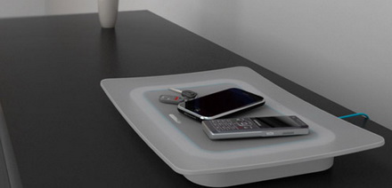

Az első piacra kerülő ilyen termék egy asztali töltő lesz, ami egy érmegyűjtő tálra hasonlít majd, és a rendelkezésre álló képek tanúsága szerint első pillantásra inkább tűnik majd szobai dísznek, mint high-tech eszköznek. A töltő felületére pakolt eszközök a töltés ideje alatt is működőképesek maradnak, tehát a GSM, 3G és Wi-Fi hálózatok működését nem befolyásolja majd a mágneses rezonancia.
