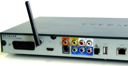

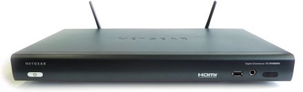

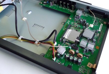

Az EVA8000 mindössze egy kéttenyérni alaplapból és tápegységből áll, háza azonban mégis szellős -- alighanem azért, hogy méretben passzoljon a nappaliban található hi-fi berendezésekhez, videóhoz, DVD-játszóhoz. A sötétszürke ház előlapja szinte kong az ürességtől: bekapcsológomb az egyik oldalon, 6,5 milliméteres jack hangkimenet és USB-port a másikon. A lejátszónak hátul is van USB-csatlakozója, ami értelemszerűen azt jelenti, hogy bármilyen külső adattároló ráaggatható (feltéve, hogy nincs saját, belső USB hubja), a lokális adattárolás problémája tehát kipipálva.
Netgear Digital Entertainer HD
A Netgear hálózati médialejátszója -- ahogy arra neve is utal -- HD-minőségben képes lejátszani a támogatott videókat, de a standard felbontású anyagokat is felkonvertálja a megjelenítőtől függően 1080i vagy 1080p felbontásra. A HD felbontásokhoz nyilvánvalóan a lejátszó komponens- vagy HDMI-kimeneteit kell használni (a készülék egyszerre csak egy kimeneten ad ki képet), de a régebbi tévék tulajdonosai sem kell csüggedjenek, hiszen az EVA8000-en van három különböző SD-kiement is (kompozit RCA, S-Video, Scart). A hang analóg és digitális úton egyaránt távozhat a dobozból, két S/PDIF kimenet és egy sztereó RCA kimenet közül választhatunk, vagy ha modernebb erősítővel rendelkezünk, használhatjuk a HDMI kimenetet is a hangátvitelre.

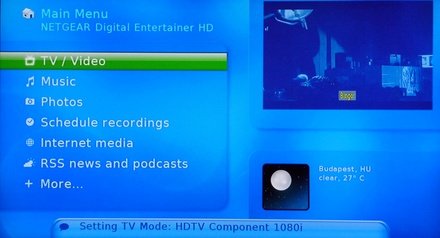

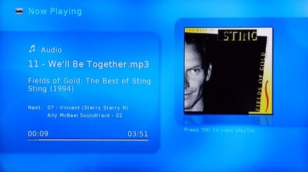

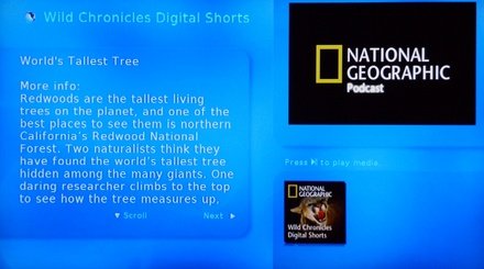

Az internetes lehetőségek sora egyébként nem ér véget a Youtube-os videózással és kereséssel: az EVA8000-zal a Flickeren tárolt fotók is megtekinthetők, a lejátszóval internetes rádiókat is lehet hallgatni és RSS hírolvasó is került bele, mely a podcastokat is jól lekezeli. A készülék mindezeket a funkciókat egy jól felépített, átgondolt és egyszerű menürendszeren keresztül kínálja.

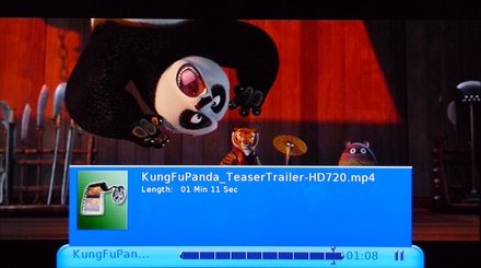

Viszonylag rövid keresgélés után találtunk aztán több olyan HD-videót is (1080p felbontású WMV HD mintafájlokat és H.264 kódolású MP4-eket), amelyeket az EVA8000 csak akadozva, vagy egyáltalán nem játszott le, egy MKV mintavideónál pedig sehogyan sem sikerült hangot kicsiholni a készülékből. Egyszer még a hasonló alapokra épülő Popcorn Hour A-100-nál tapasztalt lefagyást is sikerült megcsodálnunk, és akárcsak annál a készüléknél, itt is csak teljes áramtalanítással sikerült életet lehelni a rendszerbe.
