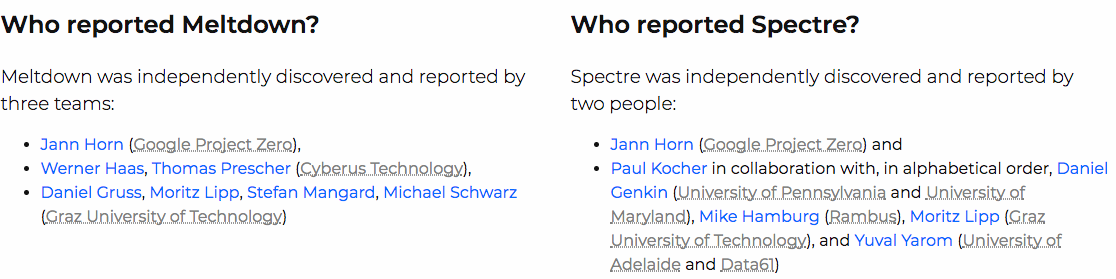

Végre nyilvános az elmúlt hetekben egyre komolyabb figyelmet kapó két mikroprocesszoros sebezhetőség, a Spectre és a Meltdown. A technikai leírások és a támadásminták (PoC - proof of concept) közzétételével egy időben megérkeztek a (szoftveres) javítások is, ezeket mindenkinek érdemes sürgősen telepítenie. A hibákat a Google Project Zero munkatársai és a grazi műszaki egyetem (TU Graz) kutatói egymástól függetlenül fedezték fel, a Meltdownt a Cyberus Technology szakemberei is feltérképezték.

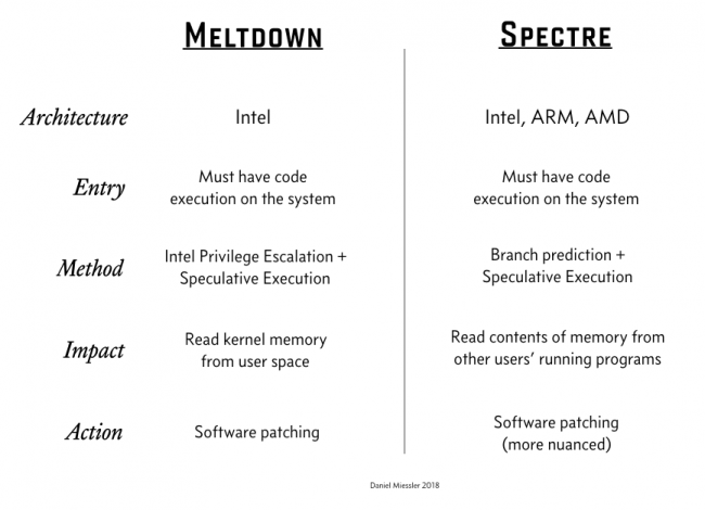

Ugyan mind a Spectre, mind a Meltdown ezt a spekulatív végrehajtást támadja, a módszerek, az eredmények és az érintett processzorok is mások. Kezdjük a Meltdownnal: ez lehetővé teszi, hogy egy "user" jogosultságú kód ki tud olvasni a kernel memóriájából információt (vagy vendég operációs rendszer a hypervisoréból). Ez nagyon komoly problémának számít, nem véletlen, hogy a Linux közösség az elmúlt hetekben a legmagasabb prioritással kezelte a probléma szoftveres javítását. A Meltdown az Intel processzorait és bizonyos ARM magokat is érint, az AMD-t nem.
meltdown-spectre
Módosítás: a Meltdown érint bizonyos ARM-magokat (forrás)
A Spectre egy általánosabb és hasonlóan veszélyes támadásokat tesz lehetővé, nem csak Intel, hanem AMD és ARM processzormagon is. A Project Zero két variánst mutatott, az elsőben a támadó a saját process adatait tud kiolvasni (hipotetikusan: JavaScript kód a Firefoxét), a másodikban pedig az KASLR-rel összekevert memóriafoglalás fejthető vissza. Ahogy a Meltdown, ez is felhasználható például virtualizált környezetben a vendég operációs rendszer oldaláról a hypervisor vagy a szomszédos virtuális gépek támadására. A probléma, hogy a Spectre tulajdonképp a spekulatív végrehajtás koncepcióját használja ki támadásra, emiatt nincs ellene triviális és globális védekezés sem, a megfelelő védelmet csak az aszinkron végrehajtás nagyon átgondolt átrendezése biztosít.
