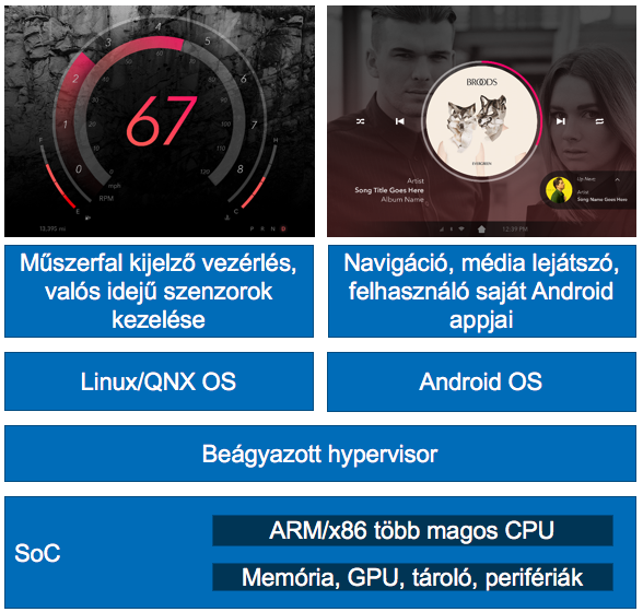

A mai autóknál nem ritka, hogy egyszerre több kijelzőn is fut valamilyen "tartalom", e kijelzők meghajtását pedig többnyire nem egyetlen eszköz végzi, a számítási feladatok szétoszlanak több fedélzeti számítógép között. Vannak közöttük hagyományos egy gép - egy kijelző megoldások, de egyre inkább előretör egy új paradigma, amelyben egyetlen erősebb központi egység egyszerre nem csak több kijelzőt, de több operációs rendszert is képes meghajtani. Utóbbira azért van szükség, mert a feladatok kritikus szintje különbözik, ezeket pedig egyik-másik iparági specifikus operációs rendszer jobban ki tudja szolgálni.
Fürtözött autós rendszerek
Tipikus példa a műszerfal-kijelző kirajzolása: ezt a megbízhatóbbnak és biztonságosabbnak számító QNX- vagy Linux-alapú rendszer végzi, mivel az itt megjelenő információk a vezetés szempontjából kritikusak. A középkonzol médiacentere viszont nem számít ennyire fontosnak, így annak felületét sokszor Android alól vezérlik. És akkor még nem is beszéltünk arról, hogy a felhasználók sokszor saját eszközeiket, telefonjukat, tabletjüket is behozzák az autóba és azt össze is szeretnék kötni a gépkocsi rendszerével - ezt is kezelni kell valahogy.

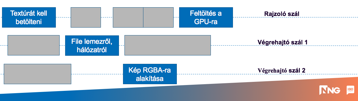

PC-s környezetből is ismert probléma, hogy ha a szoftver minden tevékenységet egyetlen szálon végez, akkor egyes időigényes feladatok (például egy I/O-intenzív betöltés) meg tudják akasztani azt, ami keresztbe tesz a felhasználói élménynek. A programozó feladata ezért az ilyen tevékenységeket külön szálakba rendezni, azok eredményét pedig készen visszaadni a fő programszálnak. Gyakori megoldás, hogy dedikált I/O szál van, amely például beolvassa a textúrát, majd az eredményt egy queue-ban adja vissza. Ez a késleltetésen, szaggatáson enyhít valamelyest, például amíg megérkezik az eredmény, addig továbbra is rajzolhatjuk a műszerek mutatóit. Probléma viszont, hogy e viszonylag egyszerű forgatókönyv nyomán máris két queue mechanizmust kellett építeni és fenntartani, ráadásul ezek újrafelhasználhatósága is kérdéses.
A sokrétű feladat tehát adott volt: válasszuk szét az adott műveletet végző kódot a környezetétől, legyen egy mechanizmus, ami ezeket a feladatokat aszinkron elvégzi, az eredményeket lehessen összefűzni és egymás között átadni, lehessen biztosítani, hogy bizonyos feladatok ne fussanak egyszerre, skálázódjon a kialakított rendszer az rendelkezésre álló erőforrásokkal és persze működjön minden célplatformon.

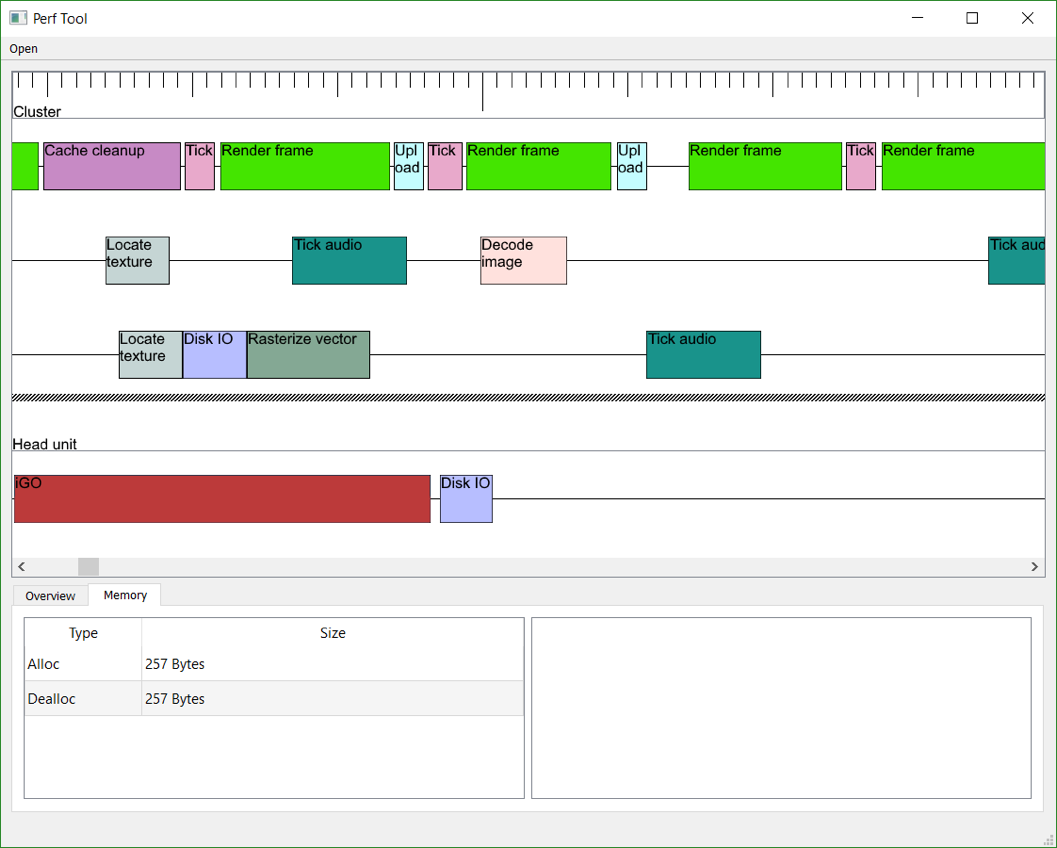

Ha a Scheduler minden feladatba belelát, akkor szinte adja magát, hogy teljesítménymonitorozásra is bevessük. A rendszer futás közben az eseményeket naplózza, ezt tetszés szerint fel lehet dolgozni és vizualizálni a program futását, az egyes feladatok interakcióit, a Scheduler döntéseit, stb. A csavar a dologban, hogy a már említett, több eszközből álló rendszerben is működik, az egyes hardverek logjait együtt is képes kezelni, így a gépek között átívelő műveletekben is kimutatható a fennakadás, lassulás. A fenti képen például egy textúrát kell(ene) egy másik gépről megszerezni, ez azonban elcsúszik, mert azon épp egy hosszú feladat fut.
