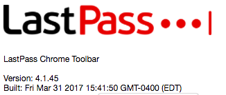

A hétvégén elkészült a LastPass-sebezhetőség javítása, azt a cég már ki is adta a felhasználóknak, a böngészős beépülő pedig automatikusan frissült kliensoldalon. Ezzel a cég roppant gyorsan, mindössze néhány nap alatt javította a Google Project Zero által jelzett hibát, bőven a biztonsági kutatók által szabott (meglehetősen önkényes) 90 napos határidő előtt. A javítás kiadásával immár publikus a hiba és az arra adott megoldás is, JavaScript-fejlesztőknek tanulságos lehet annak tanulmányozása.

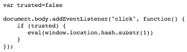

Ahhoz ugyanis, hogy egy változó biztonságossá váljon, deklarálni kell azt - az "undefined" változókra az izoláció ugyanis nem vonatkozik. Ez kevéssé ismert tény, a JavaScript illetve a böngészők izolációs implementációjának dokumentációja sem tér erre ki - a LastPass fejlesztői sem voltak tisztában vele. Az eredmény: a beépülő által használt kód több ezer helyen használ undefined változókat, megannyi belépési pontot teremtve ezzel a támadók számára ahhoz, hogy a telepített LastPass bináris belső API-jához hozzáférjenek, ezáltal akár távoli kódfuttatást, akár a jelszavakhoz való hozzáférést elérve.
A hiba kijavítása ezért első látásra rendkívül időigényes: kézzel vagy valamilyen megbízható eszközzel végigfésülni a kódbázist és megtalálni minden egyes esetet elképesztően nagy feladat, amire alapesetben könnyen ráment volna a Project Zero által adott 90 napos türelmi idő jelentős része. Szerencsére volt ennél elegánsabb megoldás, a zerós csapat egyik tagja, Jann Horn ötlete egy proxyt iktat a kódba, ami segít globálisan megoldani a problémát.
A végső javítás végül ennek és számos más védelmi mechanizmus kombinációjával el is készült, a hétvégén automatikusan frissítette a LastPass az érintett beépülőket, az internetre kapcsolódó böngészők ezt már le is töltötték-telepítették időközben.
Automatikusan frissült.
