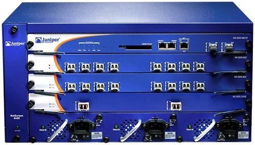

Juniper NetScreen - mi volt a dobozban?
A Juniper a műszaki részletekről mélyen hallgat, a klienseket egyszerűen a frissítéshez irányítja, így első kézből nem érhető el leírás a rendkívül súlyos problémáról. A biztonsági szakértők azonban az elérhető lemezképek és a hardverek elemzése alapján egészen pontosan rekonstruálni tudták a problémát, az eredmények pedig igen fekete képet festenek a Juniper hálózati eszközeinek biztonságáról. A cég azt állítja, hogy a hivatalos szoftverkiadásokhoz illetéktelen hozzáférés nyomán került be mindkét fenti hiba, ez azonban csak még aggasztóbbá teszi a helyzetet, ugyanis azt jelentheti, hogy a cég forráskódjához még a fejlesztés során hozzá tudott férni valamilyen támadó (legvalószínűbb az NSA lehet).
