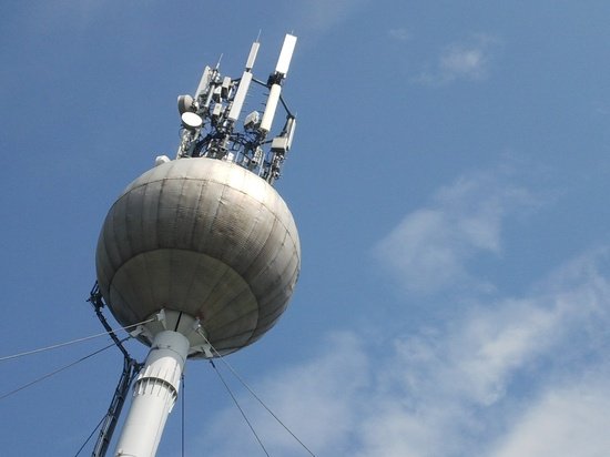

Bázisállomás egy hidroglóbuszon: távolról egyszerűen szabályozható
Az egyik legköltségesebb, ám leglátványosabb eredménnyel szolgáló optimalizálási módszer a cellabővités egy már meglévő bázisállomáson (BTS - Base Transceiver Station). Ezzel párhuzamosan az adott állomás kapacitása értelemszerűen azonnal, jelentős mértékben megnőhet, illetve olyan irányokba is sugározhat jeleket az állomás, melyekre eddig nem volt "rálátása". Fontos - különösen a mobilnet-szolgáltatások kapcsán -, hogy az ilyen bővítéseket a BTS felhordóhálózati kapacitása kezelni tudja, így bizonyos esetekben a mikrós vagy az optikai összeköttetés sávszélességének bővítésére is szükség lehet.

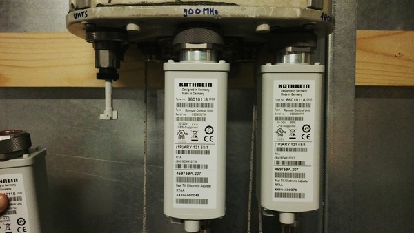

Az antennához csatlakozó Remote Electrical Tilting egységek
A mechanikus döntést a modern antennák, illetve a megfelelő kiegészítő egységgel ellátott antennák esetében akár távolról, az irodából is el lehet végezni - ez a fizikai optimalizáció kétségtelenül legkényelmesebb, egyben legolcsóbb módja. Ilyenkor az antennára csatlakoztatott RET (Remote Electrical Tilting) mechanikus egység nem az egész szerkezetet, hanem csupán az antennatestben elhelyezett fázisokat mozgatja, aminek következtében az antenna dőlésszöge típustól függően a horizonthoz képest 0-14 fokos szögben szabályozható.
