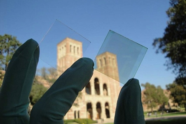

A University of California, Los Angeles (UCLA) kutatócsoportja bemutatta új típusú polimer napelemét (PSC, polymer solar cell), ami az infravörös fényt elnyeli, viszont a látható fényt átengedi magán, így közel 70 százalékos átlátszóságot tesz lehetővé az emberi szem számára. “Ezek a fejlesztések megnyitják a lehetőségét annak, hogy az átlátszó, polimer napelemeket hordozható készülékek alkatrészeként, okosablakként, épületekbe integrálható, fotovoltaikus rendszerként és más területeken hasznosítsuk” - vezette fel a kutatás jelentőségét Yang Yang, a kutatást vezető professzor.

A UCLA mérnökeinek napeleme közeli infravörös fényre érzékeny polimerből készült, az átlátszó elektródát ezüst nanohuzalos kompozit filmek alkotják. A fotoaktív polimer több közeli infrafényt nyel el, egyúttal kevésbé érzékeny a látható fényre, így egyszerre lehet átlátszó és viszonylag hatékony az elektromosság előállításakor. Mindeközben az ezüst nanohuzal és titán-dioxid nanorészecskék keverékéből létrehozott vezetőréteg kiválóan helyettesíti a korábbi technológiáknál használatos fém, és teljesen átlátszatlan elektródákat. A UCLA napeleme 4 százalékos hatékonyságra képes, ami a kategóriában jó eredménynek számít.
