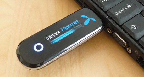

A SIM mellé Hipernet-kompatibilis modemet is kaptunk, a hálózati komponenseket is szállító ZTE MF680 típusú eszköze a DC-HSPA+ technológia segítségével elméletileg 42 Mbps letöltési és 5,76 Mbps feltöltési sávszélességet ér el. Persze mindez a gyakorlatban valószínűleg soha nem lesz megközelíthető ezzel a technológiával, a rádiós vételi körülmények, az adótól való távolság, a cella zsúfoltsága mind-mind befolyásoló tényező, nem beszélve arról, hogy az mobilnet-hálózaton a technológia sajátosságaiból eredően nem csak hasznos adat közlekedik.

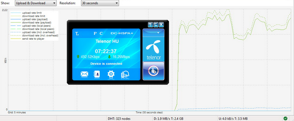

Az egyetlen komoly hátránya a rendszernek, a stabilitás hiánya. Nem arról van szó, hogy bármikor is megszakadt volna a kapcsolat, hanem az éppen elérhető kapacitás maximuma ingadozott erősen. Az otthoni környezetbe telepített teszthelyszínen a körülbelül 50 sebességmérés során a legnagyobb valós letöltési sebesség 20 Mbps, a legkisebb 1 Mbps volt. Illetve főként az esti csúcsidőben előfordultak kisebb megakadások is. A feltöltési sebesség viszont a tapasztalatok szerint stabilabb, 1-4 Mbps között változik. Kiválóan működtek a letöltések is, akár FTP, akár Bittorrent kapcsolatról volt szó. Ez utóbbival másodpercenként 1,6-2,2 megabájt adatot tudtunk áthozni a mobilhálózaton (az alábbi ábra egy 25 perces letöltés sebességeit mutatja). A grafikon teteje 18 Mbps, a legalsó érték 12 Mbps, a letöltést nem zavarta semmi egyéb forgalom, a forrás sebessége pedig nagyságrendekkel-e felett van, így pontos képet kaphattunk a Hipernet képességeiről.

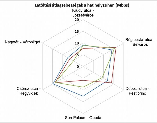

A letöltési sebességeket tekintve a különböző mérési helyszíneink jelentős szórást mutattak - a Belvárosban nem volt ritka a tartós, 17 Mbps sávszélességű downlink, pozitív meglepetés ugyanakkor, hogy Budapest külvárosában, épületen belül sem volt sokkal rosszabb a letöltési érték, mint a városközpontban. A Hipernettel a legrosszabb letöltési értékeket a Városligetben mértük, de itt sem esett 5 Mbps alá az átlagsebesség.

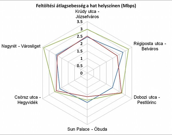

A feltöltési sebességek tekintetében valamivel egységesebb képet kaptunk, jóllehet a maximálisan elérhető elméleti érték (5 Mbps) itt sem volt meg. A feltöltési átlag jellemzően 2,5-3 Mbps közt mozgott a különböző helyszíneken, ami a HSUPA feltöltési oldalnak megfelelő érték, a letöltési sebesség növelésére koncentráló DC-HSPA+ technológia itt voltaképpen nem nyújt különösebb pluszt.

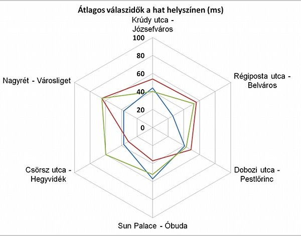

A hálózatmodernizáció (nem csak a Telenornál) együtt jár a maghálózati komponensek, és a mikrós átviteli rendszerek cseréjével is, ezzel együtt a teljes hálózat IP-alapokra helyezésével. Ez egyértelműen jótékony hatást gyakorol a válaszidőre, vagyis a pingre, ami minden mérésnél 60 milliszekundum alatt marad, bizonyos esetekben pedig elérte a 20-as tartományt is. Ez már a vezetékes hálózatok válaszidő-szintje, igaz, a mobilinternetnél a ping a technológiai korlátokból fakadóan nem tartható olyan konstans szinten, mint a vezetékes hálózatoknál (a legjobb példa erre a Csörsz utcában, szabad téren végzett mérés, itt mértük a leglassabb és a leggyorsabb válaszidőt).
Számunkra a rövid, nem reprezentatív mérési sorozat mindenképpen kettős tanulsággal szolgál. Egyrészt a mért értékekből jól látható, hogy valós körülmények közepette a 42 Mbps sávszélességűnek hirdetett Hipernet a marketing által hangoztatott elméleti sebesség felét sem tudta elérni, egyetlen esetben sem. Másfelől viszont mindeddig egyetlen hazai mobilszolgáltató esetében sem mértünk még ilyen kiterjedt területen ilyen magas letöltési értékeket, mint a Telenor Hipernet hálózatán.
