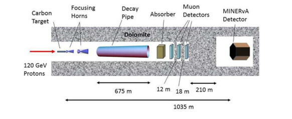

Közel két héttel ezelőtt, az Illinois-beli Bataviában székelő FermiLab bejelentette, hogy a világon elsőként sikerült digitális üzenetet küldenie neutrinósugár segítségével. A kutatók a NuMI (NeUtrino beam at the Main Injecto) nevű berendezéssel hozták létre a sugarat, összesen 25 impulzust adtak le két másodperces szünetekkel, amik egyenként 10^13 neutrinót tartalmaztak. Az észleléshez a MINERvA (Main Injector Experiment for ν-A) becenevet viselő detektort használták, ami a NuMI-tól durván egy kilométerre fekszik egy földalatti barlangban - ahhoz, hogy a neutrinók elérjék a 170 tonnás szerkezetet, 240 méternyi sziklán kellett áthatolniuk.
Bár a MINERvA az egyik legérzékenyebb detektor a világon, a részecskéknek csak egy része ért célba, ez az arány viszont elegendő volt ahhoz, hogy az üzenet megérkezzen. A FermiLab a “neutrino” szót továbbította egyszerű bináris kód formájában, ami végül 0,1 bites másodpercenkénti sebesség és 1 százalék alatti hibaráta mellett mintegy 140 percig tartott. A csapat a kísérlettel rávilágított: bár a korábban elméletileg feltételezett, az ELF hullámokat lepipáló sebességet még nem érték el, az elképzelés megvalósítható, és egyúttal jelzi azt is, hogy a gyakorlati alkalmazáshoz a részecskegyorsítók és az érzékelők fejlesztésére van szükség. Jelen pillanatban a jobb eredményekhez intenzívebb sugarat és nagyobb detektort használhatnának, mint amilyen például a Déli-sarkon fekvő IceCube is.
