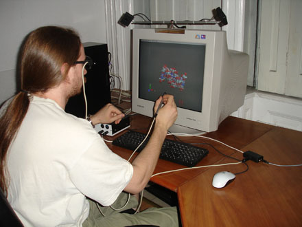

A Leonar3Do egy olyan komplex munkakörnyezet, melynek segítségével a felhasználó térbelinek érzékeli a monitoron megjelenő objektumokat -- ha kedve tartja, benézhet mögéjük, sőt, egy mutatóceruza (amolyan háromdimenziós egér) segítségével létrehozhatja, alakíthatja, mozgathatja is a virtuális tárgyakat. A dolog hardveres oldalát egy dobozka, az eszköz lelke jelenti, egy szemüveg, valamint két spéci webkamera társaságában. A kezdetekkor Dani anaglyph, azaz piros-kék okulárét használt, amely karácsonyfaégőkkel volt kipreparálva annak érdekében, hogy az ebédlőasztal két sarkán lámpaállványokra szerelt webkamerák érzékeljék a felhasználó fejmozgását.
A rendszer egy speciális eljárásnak köszönhetően 17"-os képernyőnél 1/6-1/8 mm-es pontossággal érzékeli az elmozdulást, akár világos szobában is, s ez nem kis teljesítmény. A felhasználó elhelyezkedésének pontos belövése azért különösen fontos, mert így tudja a Leonar3Do a nézőpontunknak teljes mértékben megfelelő, 100%-osan torzításmentes képet adni (a fentebb részletezett 3D LCD-k ugye erre képtelenek, azok csak jelzik nekünk, merre mozogjunk, hogy visszatérjünk az ideális nézőpozícióba). Ez egyben azt is jelenti, hogy a móka egyszemélyes, azaz hiába vizslatja egyszerre több személy szemüveggel a képernyőt, az csak egyvalakinek tud mértanilag tökéletes képet nyújtani.

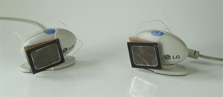

Az őskütyü sötétítő fóliákkal megbolondított webkamerái

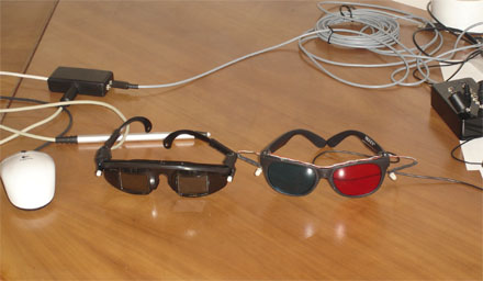

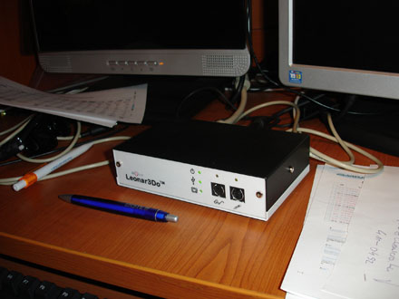

Ma már külön erre a célra gyártott kamerákkal operál a csapat, az elavultnak számító, karácsonyfaégős anaglyph-lencséket pedig felváltotta a redőnyszemüveg. Utóbbi nem más, mint egy kettős LCD-kijelzőből álló szemüveg, melynek kijelzői felváltva takarják el a néző szemeit, a monitoron pedig ezzel szinkronban, mindig az éppen el nem takart szemnek megfelelő kép látható. A monitor frekvenciájához való igazodást az a kis doboz végzi, amely már így is olyan könnyű, mint egy pillepalack, mégis van már utódja, ami kb. kétharmadakkora, és on/off kapcsoló sincs már rajta.

Az új és a régi kütyü szemüvegei

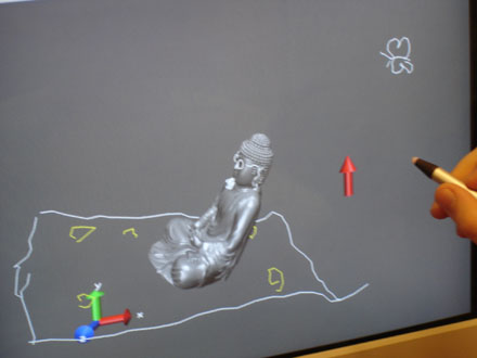

Nos, természetesen közeg ide vagy oda, én is megpróbáltam elhelyezni passzoló vagy éppenséggel oda nem illő kis molekulákat "dokkolni" egy nagyobba, és meg kellett állapítanom: van még mit fejlődnöm, már ami a térérzékelést jelenti. Amíg ezen a területen szerzett fájdalmas sebeimet nyalogatom, Dani egy .3ds file-ból (a szoftver bárminemű gond nélkül beolvassa ezeket) nyert Buddha-szerű távol-keleti szoborra szemüveget és fülbevalót kanyarint, közös megelégedettségünkre. Ez, kérem, rajzolás 3D-ben! Szerencsétlen törökülő szobrocska egy repülőszőnyeget is kap maga alá, a’la Ezeregy éjszakai meséi. Ha Daninak volna kedve és ideje, akkor ez a szőnyeg nem csak négy ferde vonalból állna, hanem volna neki komplett felülete, mi több, színe is.
A szőnyeget meglovagló szobor

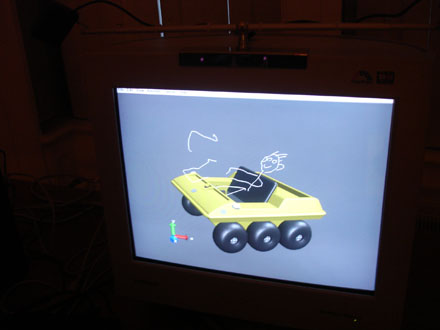

Gyorsan át is nyergeltünk egy másik modellre. Szép sárga homokfutó látható a képen, újra nekiveselkedve a virtuális képzőművészet kihívásainak nyelvkidugva próbálok pálcikasofőrt rajzolni neki, de hiába jött össze a figura, a térben kissé rossz helyre pozícionáltam. Értsd: nem az ülésen ül, hanem valahol a kasztniba forradva. Sebaj, mentorom gyorsan korrigálja a dolgot, és már közösen örülünk a roppant mutatós alkotásnak.
3D-pálcikaember a homokjárón

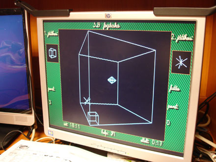

Történt ugyanis, hogy számítástechnika órán Dani házi feladatként egy olyan, számára egyszerű játékot dobott össze, melyben két karakternek egy harmadik, "gonosz" karakter elől kellett menekülnie. A kétjátékos program a maga egyszerűségével elvarázsolta az egész osztályt, és az órán minden osztálytársa ezzel ügyeskedett. A kezdetleges programocska alapötlete egyébként valóban zseniális, leginkább a közismert Snake-hez hasonlítható -- mondtam is Daninak, csinálja meg a program mobilokra optimalizált, grafikailag kissé feljavított változatát, s egycsapásra milliomos lehet. De ő inkább a Leonar3Dóval kasszírozna. Megértem.
A hajós játék

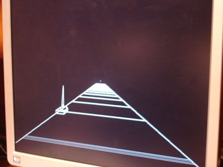

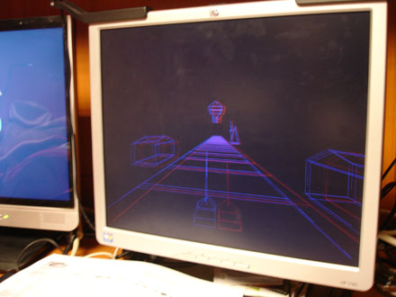

A következő állomás egy vektorokból álló "hajóvezetős" játék volt. Egy fehér vonalakból álló vitorlást kell egy fehér vonalakból álló pályán navigálnunk fehér vonalakból álló objektumok, például szélmalmok között. A térbeliség élménye itt még nem volt igazi, a mélység és távolság pontossága korántsem mértani alapokon nyugodott. Aztán Dani elkezdett kísérletezni függvények háromdimenzióban való megjelenítésével (egyszerűen hozzájuk adott egy plusz változót), majd bejött a képbe a sztereoszkópia: a fehér vonalakat szép lassan egymástól eltolt piros-kék társaik váltották.
A hajós játék anaglyph-szemüveggel élvezhető változata
Így született meg a hajóvezetős játék anaglyph-változata, valamint elkészült "a gonosz karakter elől menekülő két másik" nevezetű játék dobozba zárt térben játszódó 3D-verziója is, ami -- csak halkan jegyezzük meg -- már valóban mobilra kívánkozna, annyira zseniális. Mivel Danit a nem tökéletes térbeliség fenemód zavarta, annak kiküszöbölését a felhasználó szemének lekövetésében látta, így kezdte el a torzításmentes 3D-élmény jegyében fejlesztgetni a Leonar3Do első változatát, a már említett őskütyüt.
