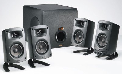

A ProMedia 4.1 már papíron is lenyűgöző, s tény, hogy jelenleg az egyik legjobb -- ha nem "A" legjobb -- PC-s hangszórókészlet. Természetesen ezt az ára is tükrözi, de immár tapasztalatból mondhatom: kapunk is valamit a pénzünkért.

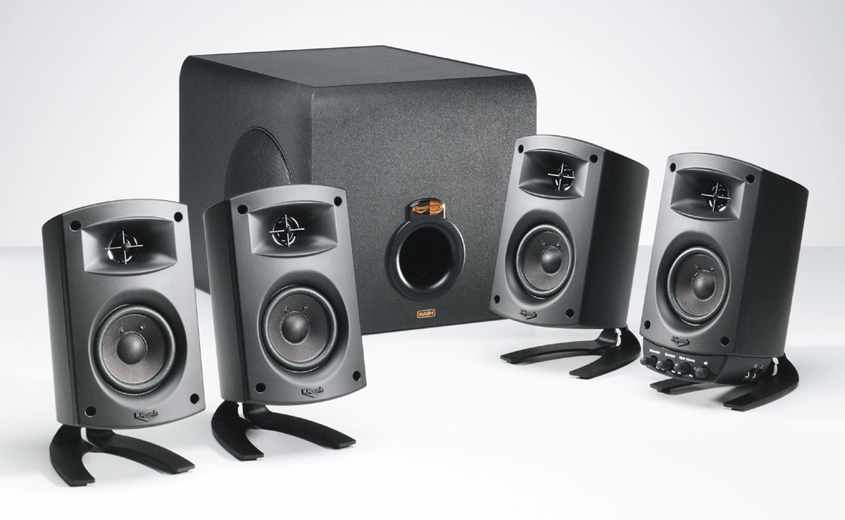

A ProMedia 4.1-ről a Klipsch honlapján a következő adatokat találjuk:
  • Frekvenciaátvitel: 29 Hz-20 kHz
  • MBPO: 400 W összes
  • Maximális akusztikus teljesítmény: 110 dB SPL
  • Erősítő: BASH digitális "linear hybrid" erősítő
  • Bemenetek: 4-csatornás hangkártya, kétcsatornás jack
  • Kimenetek: fejhallgató kimenet
  • Szatellitek: kétutas rendszer, 0,75" (1,9 cm) "polymer dome" csipogó a Klipsch MicroTractrix tölcsérével, valamint egy 3"-os "long-throw" mélyközép sugárzó
  • Subwoofer: 2 db oldalra sugárzó 6.5"-os (16,51 cm) "long-throw" mélysugárzó
  • Keresztezési frekvenciák: 120 Hz, 5 kHz
    Méretek:
  • Szatellitek: 21.6 cm x 10.6 cm x 14.4 cm
  • Subwoofer: 23.5 cm x 26 cm x 33 cm
    Súly:
  • Szatellitek: 0.95 kg/db
  • Subwoofer: 7,95 kg
Az erősítő a subwoofer MDF dobozában kapott helyet. Az alsó keresztezési frekvencia különösen alacsonyan van, ez egyáltalán nem megszokott a PC-s hangszórókészletek között.

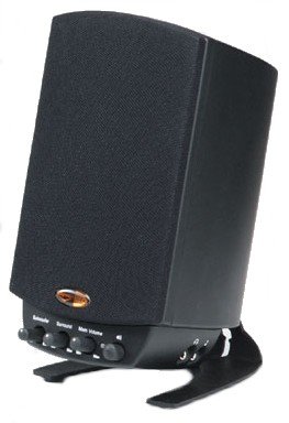

A rendszer szép kis papírdobozban érkezett, melyben a mélynyomó mellett 4 szatellit hangsugárzó, a szükséges kábelek és némi dokumentáció kapott helyet. A jobb első szatellitre gyárilag felszerelt vezérlőpanel tetszés szerint bármelyik sugárzóra átszerelhető, szükség esetén akár külön is elhelyezhető az asztalon, bár kifejezetten úgy lett kialakítva, hogy valamelyik hangsugárzó alján foglaljon helyet. A hangkártyába csatlakozó kábelek fixen be vannak kötve ebbe a hangerőszabályzóba, mely némi előerősítést is végez.
A hangerőszabályzó és előerősítő oldalán találhatunk egy bemenetet és egy kimenetet: a bemenetbe bármilyen sztereó eszközt, MP3-lejátszót, walkmant, hordozható CD-lejátszót dughatunk, mely az első két hangszórókon szólal meg. A kimenet pedig egy fejhallgatókimenet, melynek esti játékok/zenehallgatás során vehetjük nagy hasznát. A hangerőszabályzóból jön ki még egy kábel mely a subwooferbe megy be, ezen jut tovább a hangkártya jele a subwooferben található erősítőbe.
A dobozban találunk négy további kábelt a négy szatellithez: 2 db 3 m-est, és 2 db 6 m-est. A PC mellé (és mögé) ezzekkel el tudjuk helyezni a hangszórókat, a hosszuk elegendőnek bizonyul erre a célra. A számítógépeknél megszokott trapéz alakú csatlakozóval és kábellel köthetjük a rendszert az elektromos hálózatra. Nem javasolt a szünetmentes tápegységre csatlakoztatni a hangszórórendszert. :)
A szatelliteket előre szerelt, asztali talppal kapjuk. A csomagban találunk még egy többnyelvű használati útmutatót, valamint öntapadós kis gumidarabokat, mégpedig 20 darabot: 4x4-et a szatellitek talpára és négyet a subwoofer aljára.

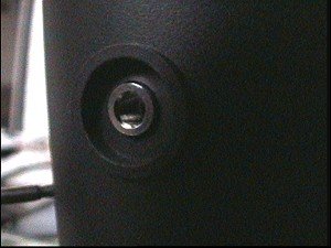

A szatelliteket a subwoofer hátán lévő 4x2 kivezetésre kell a kapott kábelekkel rákötni. Itt találtam egy igen bosszantó és számomra meglehetősen érthetetlen megoldást. Egy ilyen árú és minőségű rendszernél ez szinte megbotránkoztató hiba. A szatelliteken ugyanis a subwooferen található rendes, normális "csiptetős" csatlakozók helyett egy 3,5-es jack-aljzat van! A kábel végén található gyárilag szerelt jack-dugó ebbe megy bele. Kicsit értetlenül állok a megoldás előtt, ugyanis ez idővel -- oxidáció ??? -- kontaktproblémákat okozhat! Még ha aranyozott lenne..., de nem az.
A hangkártyába dugaszolandó két jack-dugó színkóddal van ellátva. Más kérdés, hogy az egyik véletlenül sem felel meg a szabványnak. A zöld színű csatlakozó -- mely a frontsugárzók színe -- megfelel az előírásoknak, de a hátsó csatornákhoz vezető kábel fekete helyett lila színt kapott. Jó tudni ezt az üzembehelyezéskor, bár nagy gondot nem okozunk: probléma esetén csak fel kell cserélni a csatlakozókat.

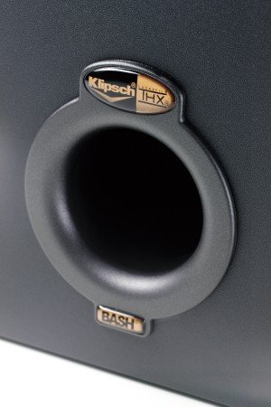

A subwooferben két 6,5"-os (16,5 cm-es) "long-throw" mélysugárzó szolgáltatja az ablakremegtető mélyhangokat. A két sugárzó egymásnak háttal, jobbra és balra "nyomja" a levegőt, míg a reflexnyílás előre néz.
