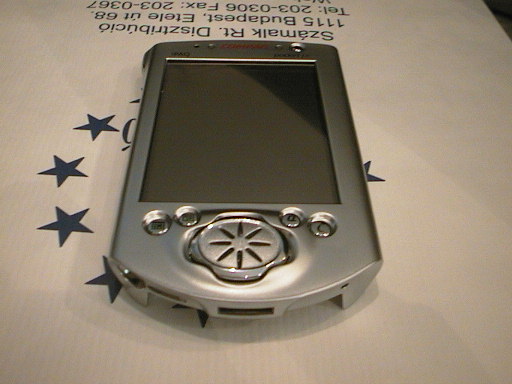

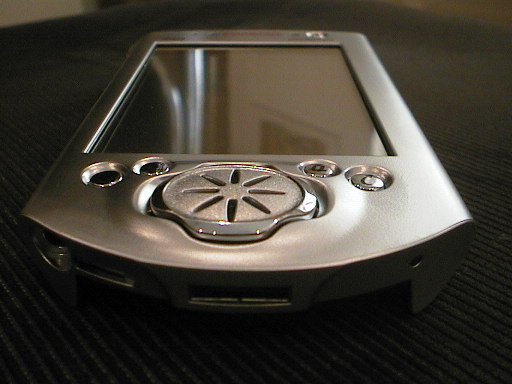

A kézigép külsőre egyszerűen dögös. Még a számítástechnikához és informatikához vajmi keveset értő rokonok és ismerősök is megcsodálták, kézbe vették, próbálgatták.

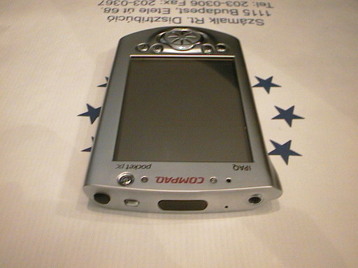

A gép tetején található egy fülhallgató-csatlakozó, az infravörös kommunikációs port és a cerkát rejtő "siló". Érdekesség, hogy az apró műanyagpálcát nem az ujjunk begyével vagy a körmünkkel kell kipiszkálni, hanem a mellette található ezüstszínű gomb megnyomására kiugrik a helyéről. Bosszantó apróság, hogy a számára kialakított helyre csak egyféleképpen rakható be a műanyag toll: ha valaki sietve teszi el a gépét, könnyen összekeverheti az irányokat, és akkor újra kell próbálkoznia.
Az infravörös kommunikációs port működését egy mobiltelefonnal próbáltam ki, és örömmel nyugtáztam, hogy hibátlanuk működik. Az iPAQ internetes képességeit is így vizsgáltam, a készülék az infraport és egy mobiltelefon segítségével kapcsolódott a világhálóra.
Az iPAQ bal oldalán felül egy nyomógombot találhatunk, amely a beépített hangfelvevőt indítja el. A mikrofonon keresztül rögzített anyag minőségét előzetesen beállíthatjuk, lehetőség van akár CD-minőségű (16 bit, 44 KHz) felvételre is. Természetesen a felvett anyag méretét erősen korlátozza a rendelkezésre álló memória mérete. Az említett billentyű az iPAQ egyik gyenge pontja: ha a gépet a Compaq által mellékelt bőrtokban tartjuk, kivételkor könnyen megnyomhatjuk a gombot, aminek hatására a kis gép szorgalmasan veszi fel a környezet zaját.
Az előlap legnagyobb részét a kijelző foglalja el. Felette található egy ki/bekapcsoló gomb, amelynek rövid nyomása ki- vagy bekapcsolja a gépet, hosszú megnyomása pedig a háttérvilágítást kapcsolja be. A gomb mellett egy aprócska fénydióda kapott helyet, amelynek két funkciója van. A LED sárgán villog, ha töltjük az akkumulátort, sárgán világít, ha a töltés befejeződött és végül zölden villog, ha a gép "riaszt", azaz egy előre letárolt időpont eljövetelére figyelmeztet. Ehhez hangot is rendelhetünk. Szintén a kijelző fölött van a mikrofon és egy fényérzékelő szenzor, amelyről később még lesz szó.

Az iPAQ a Compaq szerint a valaha készült legvékonyabb színes kijelzővel rendelkező Windows-alapú kézigép. Gyári adat szerint a készülék mindössze 15,9 milliméter vastag, illetve vékony.

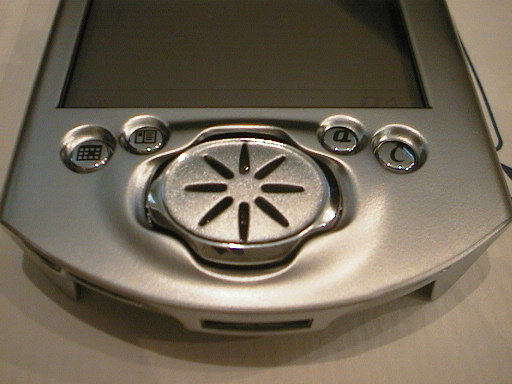

A kijelző alatt öt gombot találhatunk. Ezek közül a leginkább szembetűnő a navigációs gomb, amely egyben a hangszórót is rejti. Tulajdonképpen ez az iránybillentyűket helyettesíti illetve foglalja magába. Ezen felül itt van még négy gyorsbillentyű a kedvenc alkalmazások indításához. Természetesen a gombok funkcióit mindenki egyéni ízléséhez igazíthatja, az iPAQ-ban külön menüt tartanak fenn erre.
