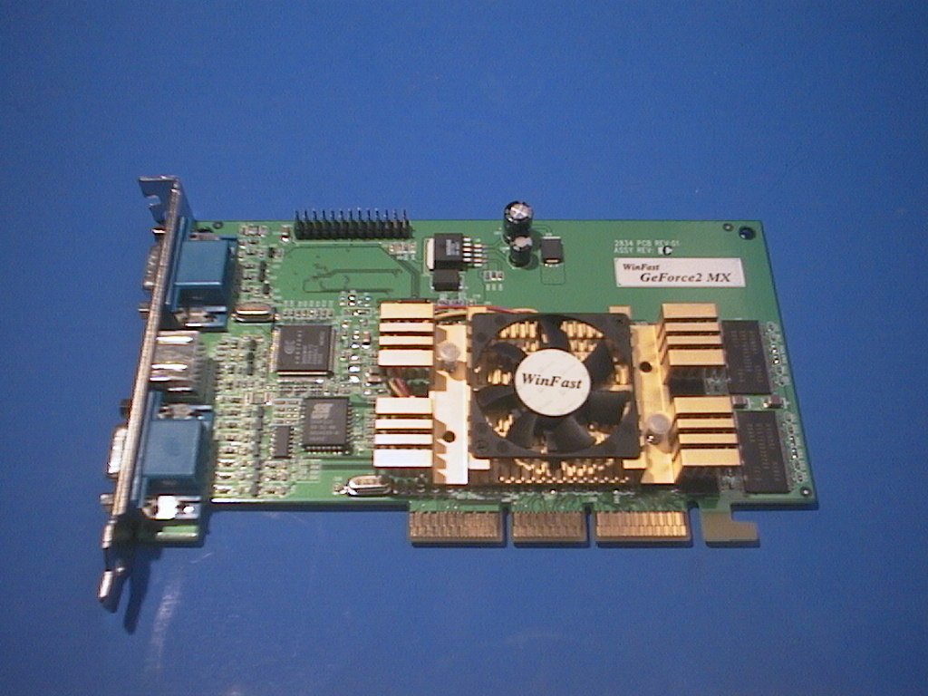

A kártyán található alkatrészek semmiben sem térnek el a gyári specifikációktól: 175 MHz órajelű NVIDIA GeForce2 MX videochip, 32 MByte 166 MHz Hyundai 6ns SDR SDRAM. Bár GeForce2 MX chipes kártyákkal "Dunát lehetne rekeszteni", a Leadtek WinFast GeForce2 MX DH Pro mégis kilóg a sorból, ugyanis két monitorcsatlakozóval és S-video kimenettel is rendelkezik, valamint teljes körű hardverfigyelési funkciókkal ruházták fel.
Látható, hogy a Leadtek mérnökei semmit sem bíztak a véletlenre, a WinFast GeForce2 MX DH Pro kártya mindent tud, amit egy videokártya az ezredfordulón tudhat. A stabil túlhajtást méretes hűtőborda és ventilátor hivatott biztosítani - hogy mennyire, erről majd később.
A mellékelt programok segítségével a kártya minden rezdülését nyomon követhetjük és gyakorlatilag mindent átállíthatunk, ami csak átállítható. Nem véletlen tehát a "Pro" szó a névben.

A Leadtek WinFast GeForce2 MX DH Pro kártya szép, nagy dobozban érkezett hozzánk, a csomagban a kártyán kívül a meghajtó- és segédprogramokat tartalmazó CD-ket, egy S-video kábelt, egy S-video RCA átalakító-toldalákot és két vékonyka felhasználói kézikönyvet találtuk. A kártya érdekessége a két monitorcsatlakozón kívül a chip feszültségét és órajelét figyelő chip valamint a zöld színű NYÁK-ra szerelt három aprócska LED, amelyek diagnosztikai funkciót látnak el.
A három dióda (piros, sárga és zöld színű) a kártya állapotáról tájékoztatja a nyugtalan felhasználót: a zöld szín jelzi, ha a kártya áram alatt van és működik. A sárga színű LED az AGP 4x mód működése esetén világít, míg a piros színű dióda kigyulladása hibát jelez: a kártya 2,9 voltnál kevesebb feszültséget kap, ami instabil működést eredményezhet.

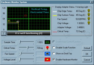

Természetesen a hardver figyelése nem merül ki ennyiben. A Leadtek WinFast GeForce2 MX DH Pro hátoldalán található hardvermonitor chipből érkező adatokat (a chip órajele, hőmérséklete, a rajta eső feszültség és a rajta levő ventilátor fordulatszáma) a mellékelt szoftver segítségével valós időben figyelemmel kísérhetjük, sőt, paranoiások futó felirat formájában az asztalukra is kitehetik az adatokat, biztos, ami biztos.
Jelentem, a hardver működik

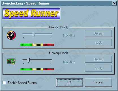

Ami a finomhangolást illeti, a Leadtek WinFox szoftvercsomagja "az ön rendelkezésére áll, asszonyom". Ebből a hasznos kis programból gyakorlatilag az összes, a kártyára vonatkozó beállítást egy helyről eszközölhetjük, figyelhetjük a hardver működését, sőt, akár még logikai játékokat is játszhatunk (a Leadtek programozói kettővel örvendeztetik meg a felhasználókat). A chip és a memória túlhajtására is innen van lehetőség, a Speed Runner nevű kis szoftver segít ebben.

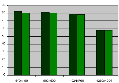

[oldal:Teszteredmények: 16 bit]
Quake 3 Arena demo001
3D Mark 2000
MDK2 test

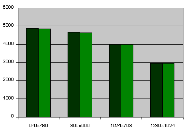

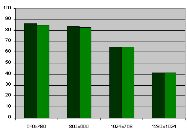

A tesztekben a Leadtek WinFast GeForce2 MX DH Pro kártyája rendre magasabb pontszámokat illetve fps-értékeket ért el, mint az ABIT Siluro MX. Bár a különbség talán az egy százalékot sem éri el, mégis mérhető és kimutatható. A Leadtek kártyája nem csak szolgáltatásaiban, de teljesítményét tekintve is elsőrangú.

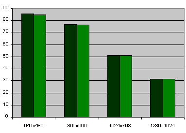

[oldal:Teszteredmények: 32 bit]
3D Mark 2000
MDK2 test

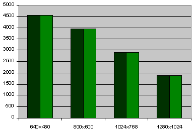

A helyzet nem változik, mindössze a különbség csökken. A Leadtek WinFast GeForce2 MX DH Pro kártya sebességben itt is az ABIT fölé kerekedik.

Mint már korábban említettük, a Leadtek a videochipre nem csak hűtőbordát, hanem ventilátort is szerelt, ami a GeForce2 MX chipes kártyák esetében ritkaság. Túlhajtásra csábít, ez nem vitás. Ám csalódnom kellett: a videochip már 183 MHz-en is hibázott, a 6 ns elérési idejű Hyundai SDRAM memóriachipek pedig a 175 MHz-et sem viselték el.
Egyszóval hiába a hatalmas hűtőborda, hiába a ventilátor, a Leadtek WinFast GeForce2 MX DH Pro gyakorlatilag egyáltalán nem működik a gyári specifikációnál magasabb sebességen - persze nem lehetetlen, hogy csak az általunk tesztelt példány ragaszkodott ennyire a gyári specifikációkhoz.
