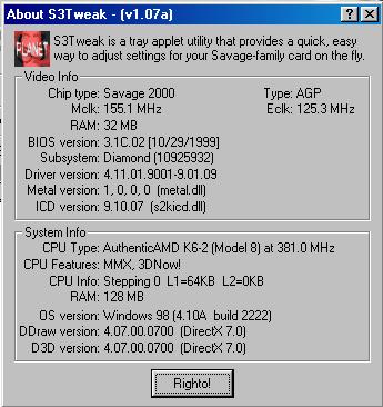

    S3Tweak 1.08b túlhajtás, finomhangolás
    PowerStrip 2.64 túlhajtás, függőleges frissítési frekvenciák

    Túlhajtás:
    Ha mindent meg akarok tudni a kártyáról, akkor a túlhajtásról sem szabad megfeledkeznünk, mert ha másra nem is akarjuk használni, hát arra jó, hogy megtudjuk, milyen minőségű alkatrészeket integráltak a kártyánkra. Az S3 úgy néz ki jó "partnert" választott magának, mikor úgy döntött, hogy bekebelezi a Diamond-ot. Miért is? A kártyán található Savage 2000 processzor gyári órajele 125 MHz. Hát igen, ez az előzetes specifikációknál valóban alacsonyabb. A memória sebessége 143 MHz gyárilag. Az S3Tweak segítségével a memóriát felhúztuk 175 MHz-re a processzort pedig 162 MHz-re. Hosszadalmas tesztelés után sem fagyott a kártya ezzel a beállítással, míg végül csak találtunk egy játékot, ami alatt kifagyott: a ReVolt. Nagy sajnálatunkra "vissza kellett fognunk" a kártyát 130 MHz-re ahhoz, hogy a ReVolt se fagyjon. Amikor megtapogattam a hűtőbordákat, nem éreztem túlságosan forrónak, és mint fentebb írtam is, szerintem a Savage4 chip jobban melegszik. A túlhajtásból adódó teljesítménynövekedést az alábbi tesztekből nagyszerűen lehet majd látni, ahol azt is megtudhatjuk, hogy érdemes-e egyátalán "bántani" a gyári órajeleket.

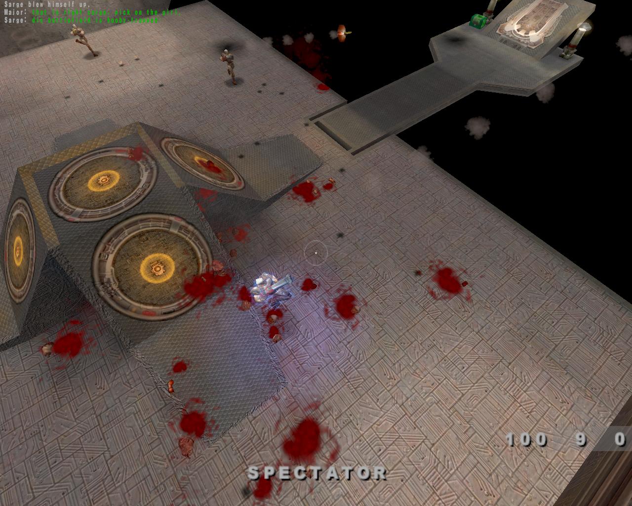

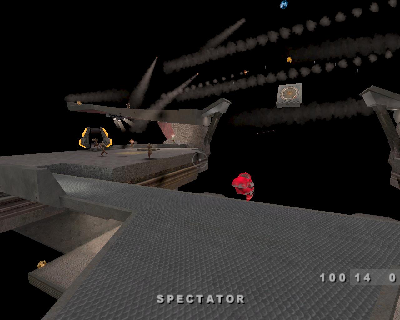

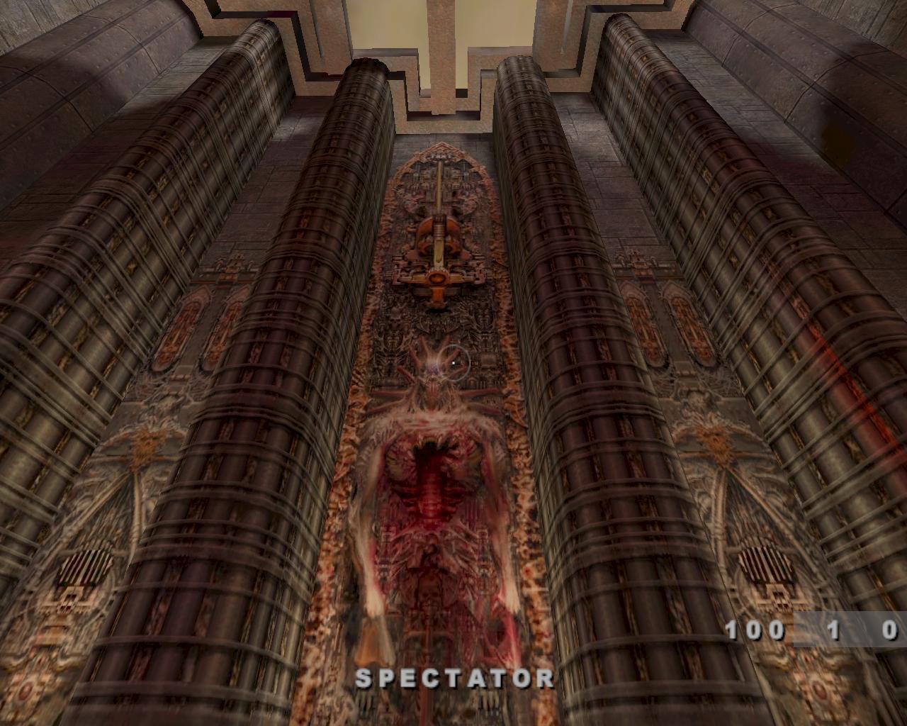

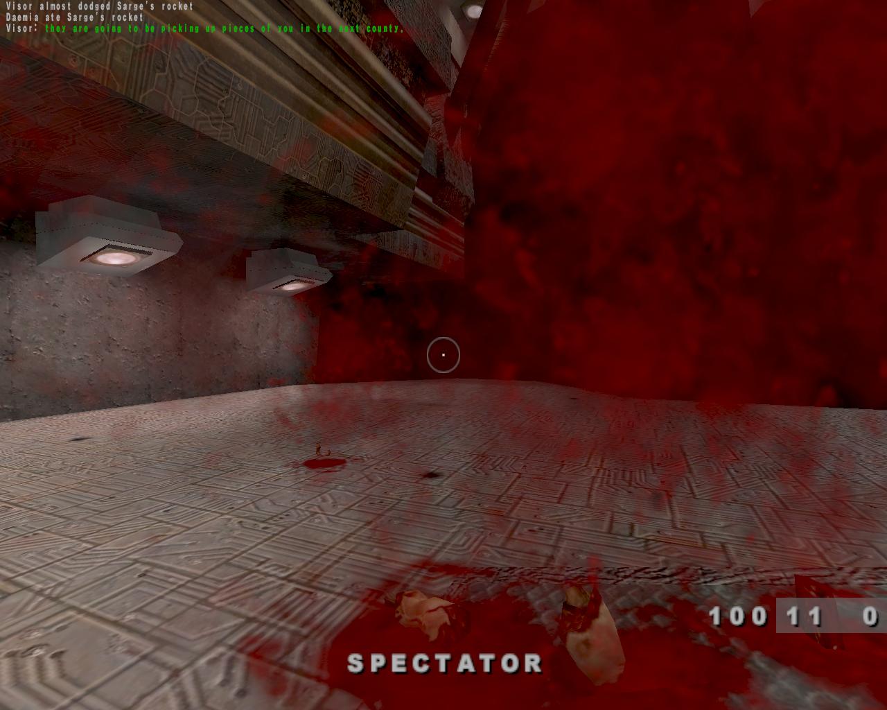

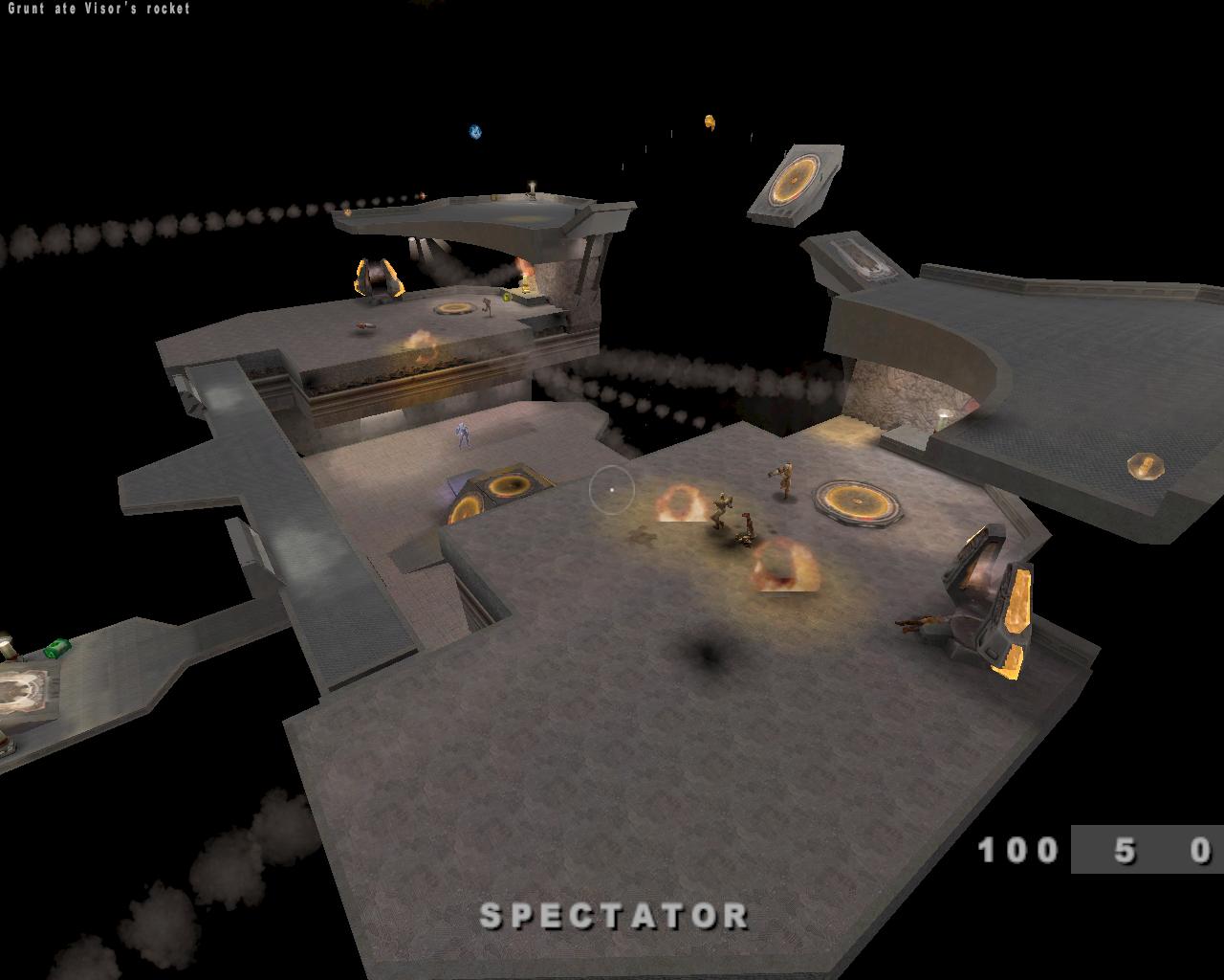

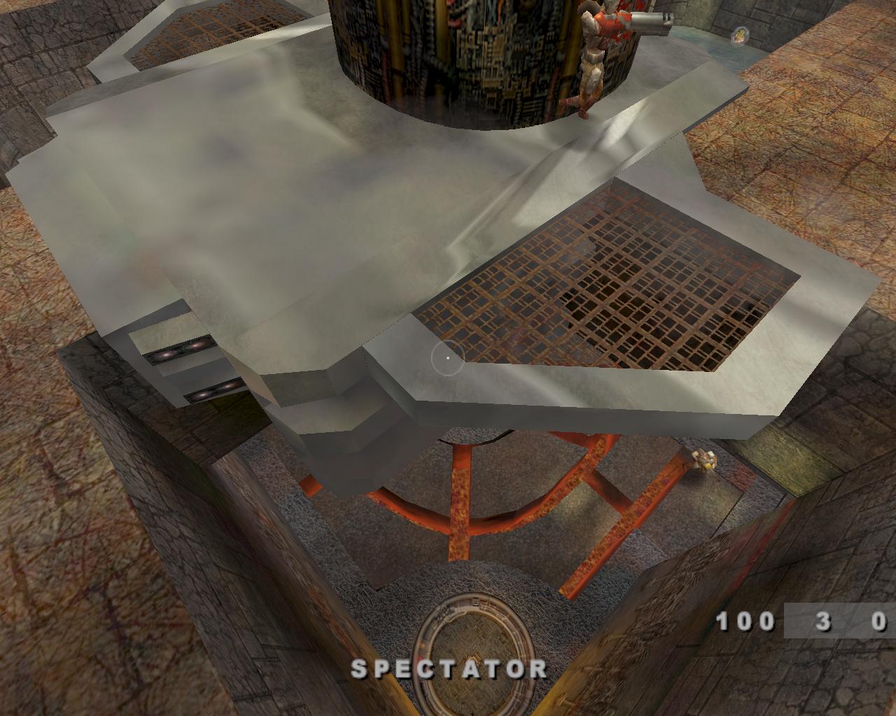

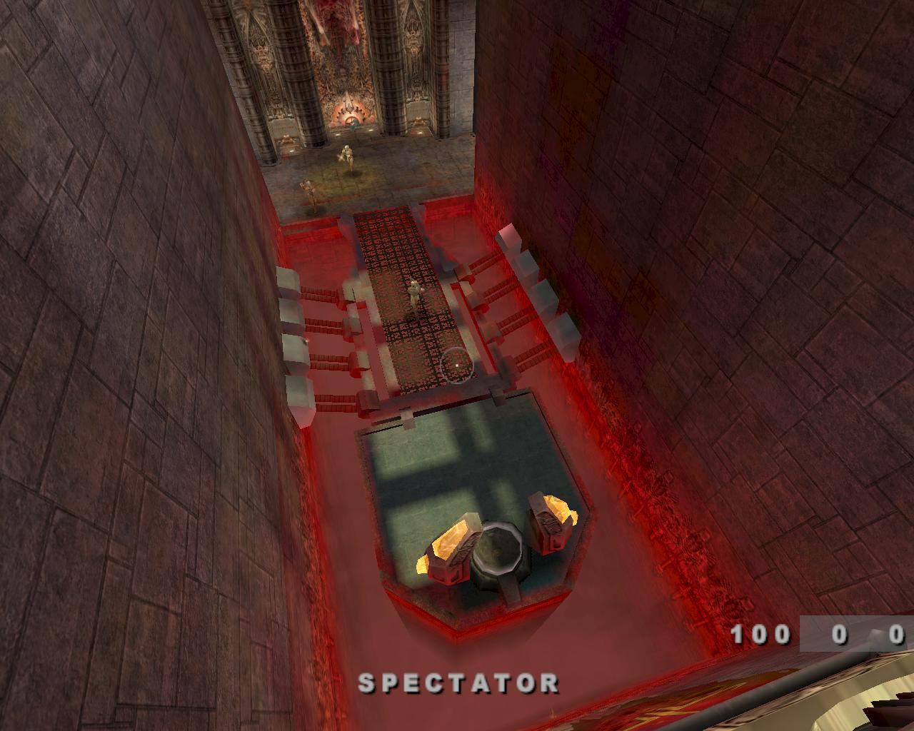

    Quake 3 Arena:
    A játék demoját (demo001) nagyon sokszor végig kellett ülnöm, mert OpenGL API-jának köszönhetően sokféleképpen le tudtam tesztelni vele a kártyát. Szintén az OpenGL-nek hála, valós körülmények között is megnézhettem a T&L egység működését. Azt mondhatom, hogy nem véletlenül van gyárilag kikapcsolva egyelőre, mert bizony voltak grafikai hibák a használata során. Szintén a hibás T&L egység rovására írom, hogy nagy felbontásokban nemhogy segítette volna a processzor munkáját, hanem még vissza is fogta kicsit, viszont kikapcsolása után semmilyen grafikai hibát nem vettem észre, de ha volt is, nem volt szembe tűnő.
    "Megjegyzés: a T&L egység nem a "hibája" miatt lassít a nagyobb felbontásokon. Ez a jelenség megfigyelhető a GeForce-on is, oka pedig az, hogy a Q3 NEM HASZNÁLJA a T&L egységet, ám az egység a neki szükséges sávszélességet lefoglalja. Ezzel csökkentve a kártya által használható sávszélességet. Ez a lassulás oka. -Krinyo"
    Beállítások:
    32 bit-es színmélység: minden beállítás max., V-Sync off, Team Overlay Off, Simple Items off
    16 bit-es színmélység: ua., mint a 32 bit-es színmélységgel, csak a Textúrák 16 bitesek.

    Nagyszerűen látszik a 32 bit-es színmélység teljesítményigénye: a kártya elődeihez képest sokkal "olcsóbban" állít elő 32 bit-es képet a 16 bit helyett, ami a Quake3Arena esetében különösen előnyös, hiszen sokkal szebb 32 bit-en. A "Transformation and Lighting" hibás megjlenítéséből adódott, hogy 1024x768-as febontástól kezdve hátráltatta a képkockák gyors kirakását (* jellel jelezve). A hiba egyébként úgy nézett ki, hogy bizonyos pillanatokban egy-egy sokszög egyik csúcsát nem a megfelelő helyre rakta le a térben, hanem messze attól. Észrevettük továbbá, hogy a program nem használja a Trilinear Filtering-et. Ezt az effektust a kártya őseihez méltóan kéne használnia, azaz sebességcsökkenés nélkül kéne működnie, de még sebességcsökkenéssel sem volt látható. Valószínüleg ez is a kezdetleges meghajtóprogram hibája, mivel nem csak a Quake alatt vettük észre a hiányát, hanem bármelyik másik programban hiányzott ez az effektus. Újabb meghajtóprogrammal ez hamarosan javítható lesz.

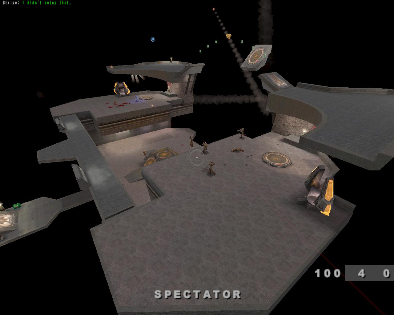

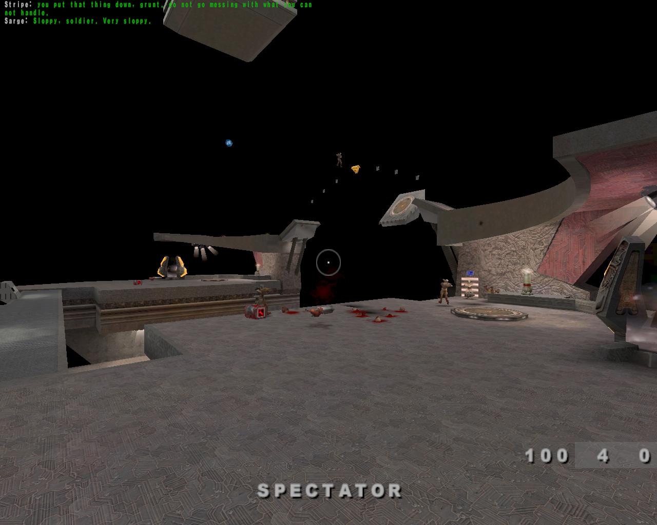

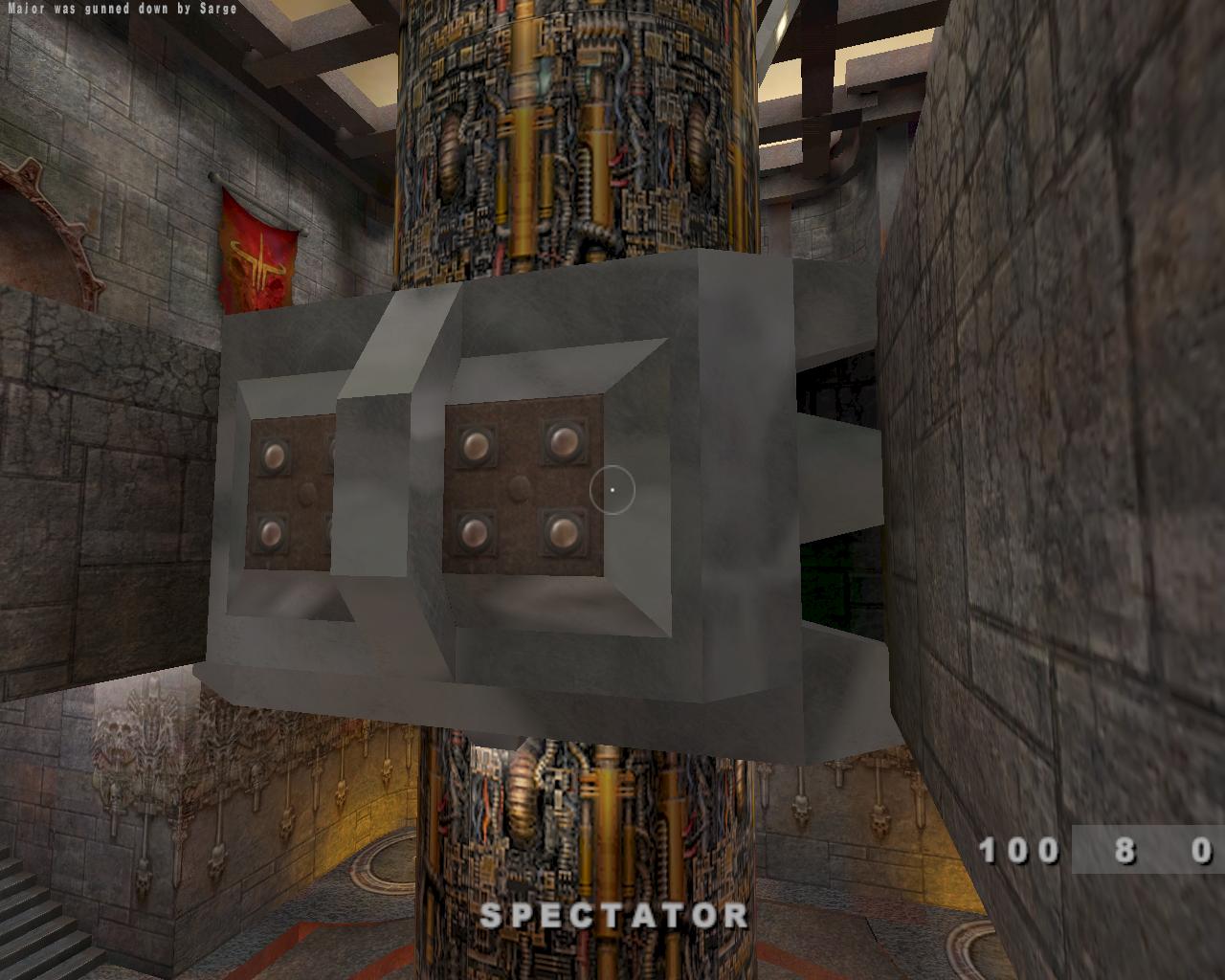

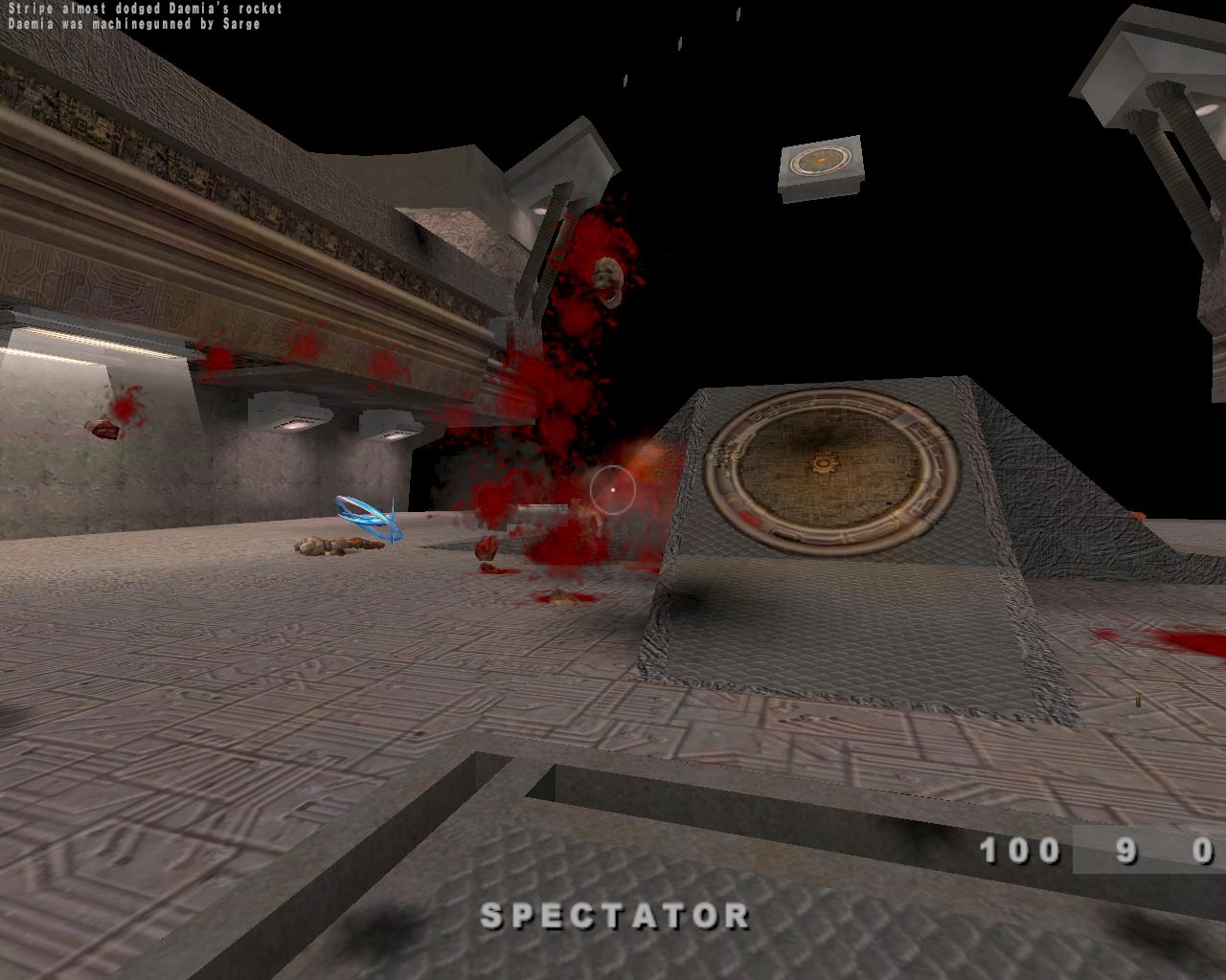

    " Általános tapasztalatom volt, hogy nyugodtan játszhattam 1024x768-ban, vagy akár még 1280x1024-ben is, a kártya még így is gyorsabb volt az S540-nél, a stabilitással semmi gond, tökéletes. (Mint már írtam, a rendszerem CPU-limitált, így ez nagy szó! A különbség 25-30%!) A képminőség a lenti screenshotokon leellenőrizhető, a képeket kilopás után igaz fel kellett javítani, ugyanis a lopott kép sokkal sötétebb volt a képernyőn láthatónál. Nagyjából sikerült arra a szintre hozni, mint amilyen a valóságban...bar a színek itt elég fakók..:) A monitoron sokkal szebb.

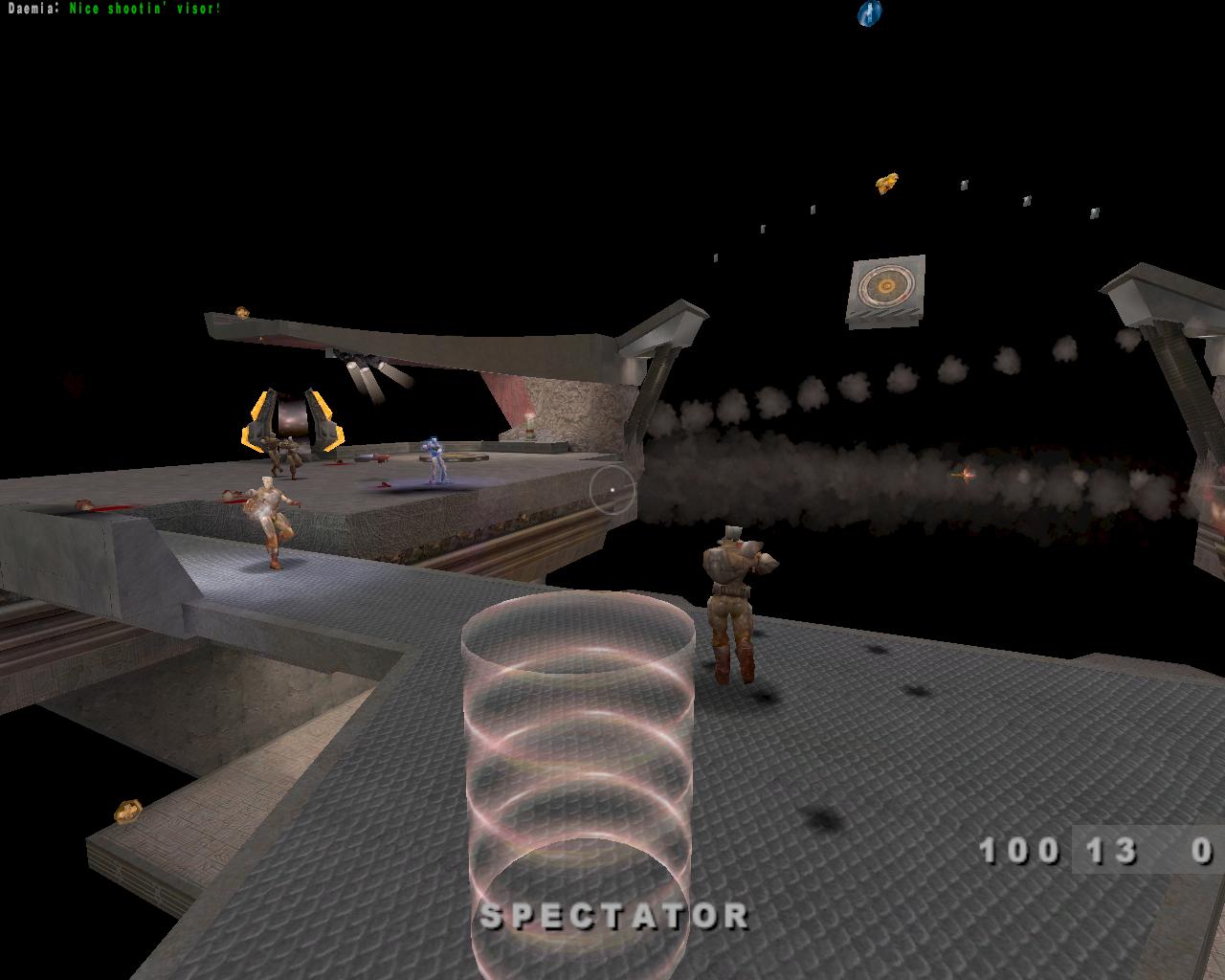

    A játék közben látható probléma nem volt a képpel. Ha spectator-ba mentem, a nagyon távoli részeknél voltak némi megjelenítésbeli problémák, ez Z és W-buffer gond, de játék közben semmi ilyesmi nem volt tapasztalható. A 8bit stencil buffer még nem támogatott, csak a 24bit Z-buffer.
    Az újabb drivert feltéve (10.21-es) egy regisztrációs patch-el műdödőképessé lehetett tenni a T/L egységet. Nagyobb felbontásnál érdekes képet produkált (1280x1024-ben), talán ezért nincs még hivatalosan engedélyezve. A timedemo nem mutatott fps változást, érdekes módon azonban játék közben érezni lehetett némi teljesítménynövekedést, igaz csak nagyon minimálisat. Ennek oka lehet a demo nagyobb processzorigénye, a 4-bottal való játék közben jóval kevesebb meló jut a processzornak, vagy csak érzékcsalódás...:) -Krinyo"

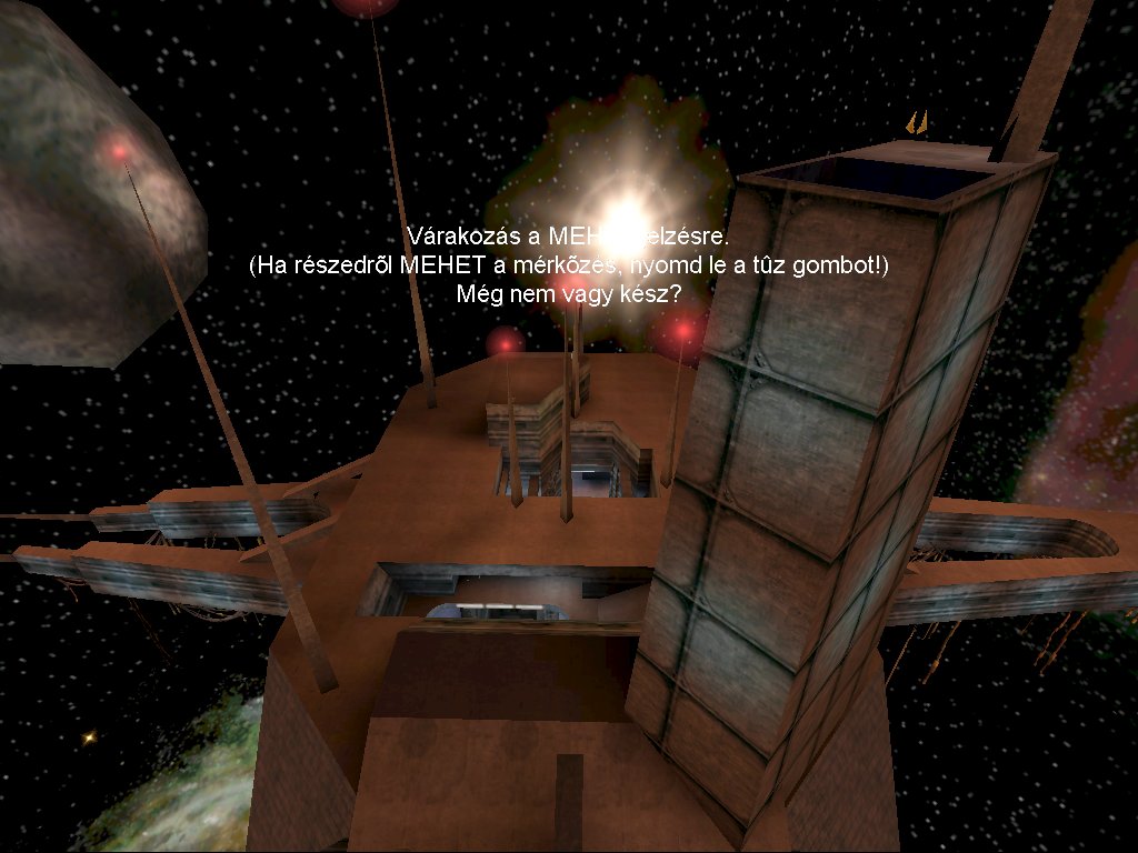

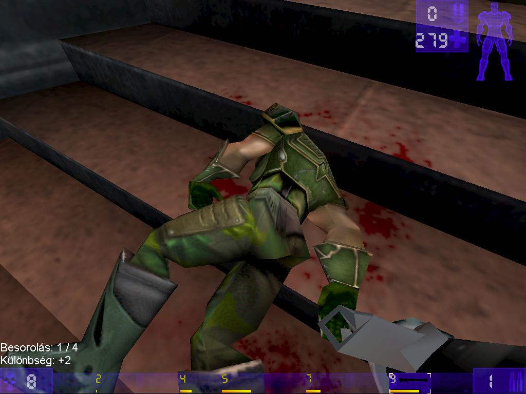

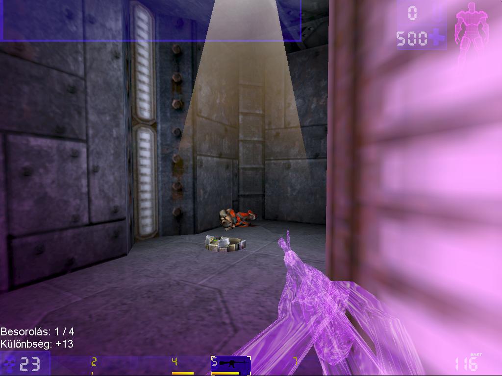

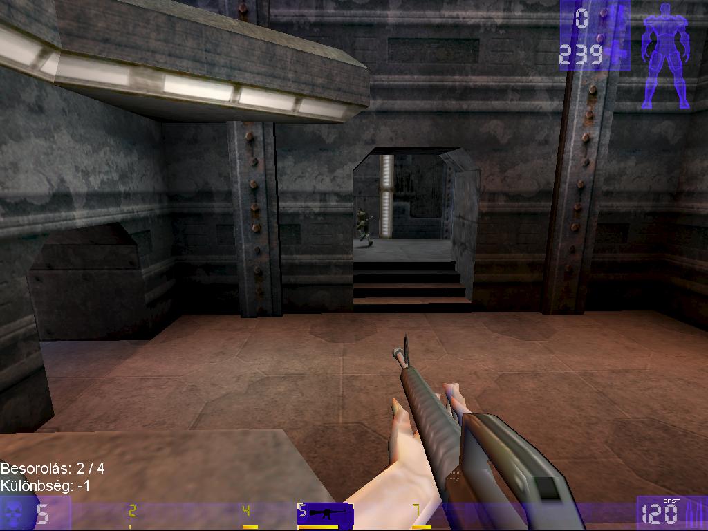

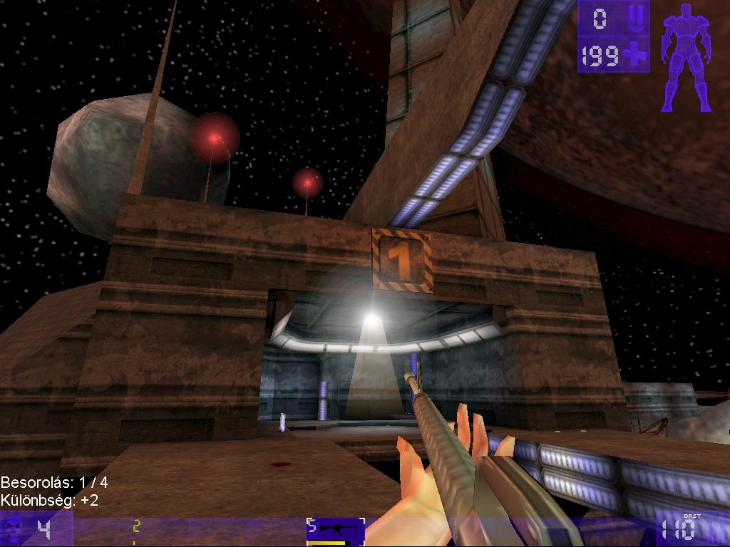

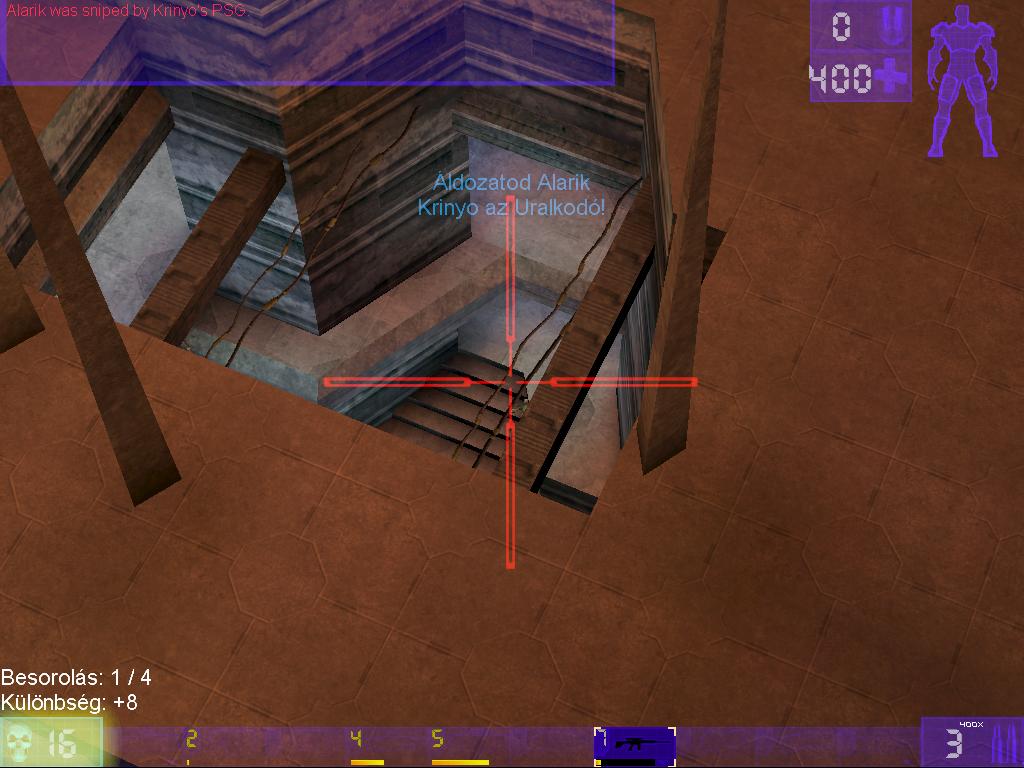

    "Unreal Tournament
    A MeTaL-ra visszatérve: az Unreal Tournament demoja valami fantasztikusan néz ki a Viper II-n. Annak ellenére, hogy a jelenlegi MeTaL.dll csak az egyik pipeline-t használja, a felbontást itt is nyugodtan emelhettem, a játék 1024x768-ban is gyorsabb volt mint S540-en. A képminőség fantasztikus, semmi probléma, mint ahogy a screenshotok is mutatják. A stabilitás egy kényes pont, ezzel nekem is gondom van az S540-nel, itt viszont semmi probléma sem jelentkezett, teljesen stabil volt a játék. A tegnap megjelent 2.00.3-as MeTaL.dll-t sajnos nem tudom kipróbálni, ugyanis csak a teljes játék 4.05b-vel patch-elt verziójával működik, a demo-val nem. Pedig ez állítólag már mind a kettő pipeline-t kihasználja. -Krinyo"

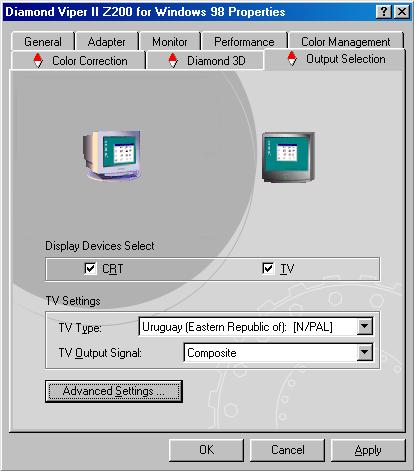

    TV-kimenet:

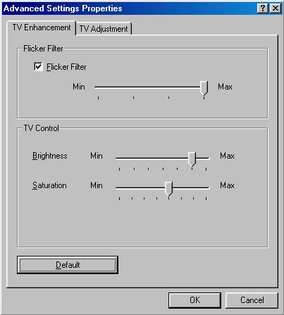

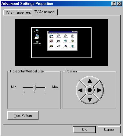

    Nagyszerű dolog ez, hiszen általában a monitorok képátlója 14 és 17" között mozog. Ha munkáról vagy játékról van szó, akkor még nem is jelenthet ez igazán problémát, de ha már egy jó DVD lejátszó képességű kártyáról van szó, akkor jól jön a TV nagy képernyője. A Diamond meghajtóprogramja tartalmaz egy finomhangoló programot, amivel a TV-re kiküldött jelet igazíthatjuk úgy, hogy az a legjobban nézzen ki. A kép minősége természetesen nem is lehet olyan, mint akár egy gyengébb monitoré, de ez már nem is kártyán múlik. Játszottunk a Quake, RollCage programokkal és néztünk DVD filmet: mindegyik feladatra megfelelő a TV-kimenet minősége, bár játékhoz inkább a monitort használjuk! A kártya elvileg támogatja a TV és a monitor együttes használatát, de akárhányszor bekapcsoltuk mindkét kimenetet a gép lefagyott.
    Megjegyzés: A fent említett hiba a 10.21-es driver speciális hibája, az előző verzióval semmi ilyen gond nincs, vélhetően javítják a következő verzióban. -Krinyo
    "A TV-kimenet minősége nagyon jó, viszonylag éles, színhű képet produkált. A paramétereit, méretét, szín-teltség, fényerő, és kép-normát könnyen állíthatjuk, a beállított paramétereket megőrzi a regisztációs adatbázisban, a következő indításkor erre áll be. Tapasztalataim szerint 800x600-as felbontásnál nem szabad nagyobb felbontásban indítani, mivel nem minden esetben állította vissza a felbontást. Ennek általában szétesett kép lett a vége. -Krinyo"

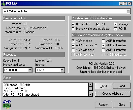

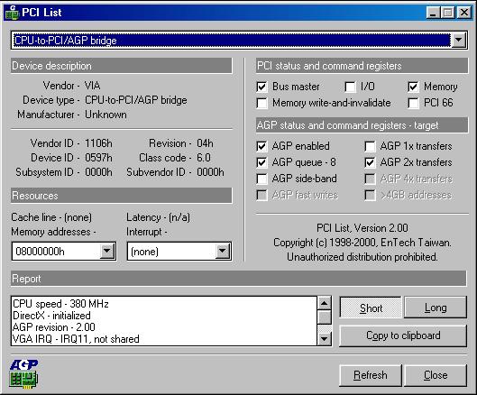

    "Mint a mellékelt ábrán is látható, A Viper II támogatja az AGP sidebanding-et. Igazán teljesítményemelkedést nem tapasztaltam, így gondoltam nem kísérletezem vele, inkább kikapcsolom. Állítólag kedvező hatása van a tesztekben a nagyobb textúrák (16Mb, 32Mb) kezelésére. Mellesleg bekapcsolva is stabil volt a rendszer, ami Super7-es lap esetében nagy szó!"
    A Miro PCTV-m mindenféle buherálás nélkül tökéletesen működött, mint primary, mind overlay üzemmódban. Ez a Savage4-emről nem mondható el sajnos.
    Erről jut eszembe, a DVD-vel kapcsolatban: a fagyás egyik oka lehet az, hogy jelenleg a driver csak egyetlen hardveres overlay csatornat engedélyez. Márpedig a feliratot a lejátszóprogramok overlay-ként jelenítik meg, ami a képen kivül ugyebár már a második. -Krinyo"
