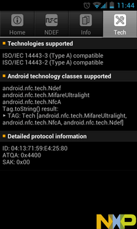

Az NFC szabvány különböző passzív és aktív eszközök, kártyák, okostelefonok számára tesz lehetővé gyors, azonnali, de egyszerű kommunikációt maximum néhány centiméteres távolságból - az adatcsere, tranzakció, komplexebb kommunikáció beállítása vagy azonosítás van a fontosabb lehetőségek között.
A kommunikációhoz minden esetben legalább az egyik oldalon aktív chipnek kell lennie, ami képes energiával ellátni a passzív chipet annak antennáján keresztül.
Az aktív chip adójának sugárzását képes a passzív az antennáján keresztül összegyűjteni, életre keltve ezzel a passzív chipet. Ekkor a passzív adó visszasugározza a benne tárolt adatot, amit a hatókörben lévő aktív chip olvasni képes.
A kommunikációnak nem csak a távolsága korlátozott, de az adatátviteli sebessége is maximum 424 kbit/s, de a chipen tárolt adat még így is a másodperc tört része alatt jut át. Igaz, hogy lassú, de más szabványokhoz képest minimális energiát igényel és nincs szükség az eszközök párosítására sem.

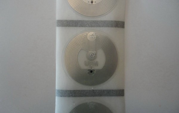

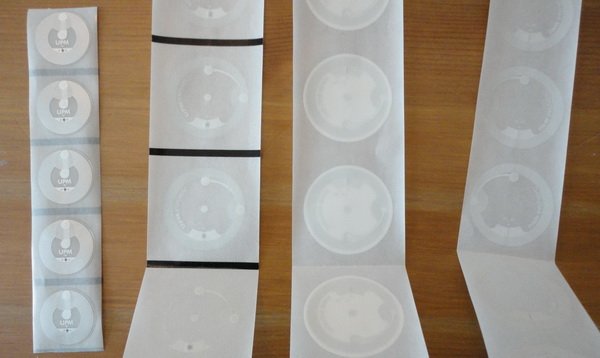

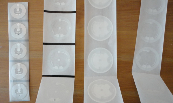

Az NFC-technológia alapját a passzív chipek jelentik, amit tagnek, címkének is hívunk. A nyers chip egy adathordozó részből és egy csatlakozó antennából áll, utóbbi lehet kör vagy téglalap alakú is, amely a címke formáját is meghatározza. A chipek, illetve az adathordozó réteg méretétől függ a kapacitás: a legkisebb tagek 64 bájtot képesek tárolni, míg a manapság kereskedelmi forgalomban elérhető tagek 1 kilobájt helyet adnak.
A nyers chip önmagában még semmire nem jó, az éles használathoz különböző nyomdai előkészítésre, kezelésre van szükség.
A chipek alapvetően hajlékonyak, de nem strapabíróak. Az alap chipeket rétegzett papírba lehet elhelyezni, de külön kezelt felület szükséges ahhoz, hogy a chip fémre helyezve is működőképes maradjon. Mivel az aktív NFC eszköz sugárzása kelti életre a passzív chipet, ezért a fém okozta interferencia zavarja a kapcsolat létrejöttét. A drágább chipek esetében az ilyen felületkezelés mellett megjelenhet még az UV-védelem is, ami a kültéri felhasználáshoz elengedhetetlen.

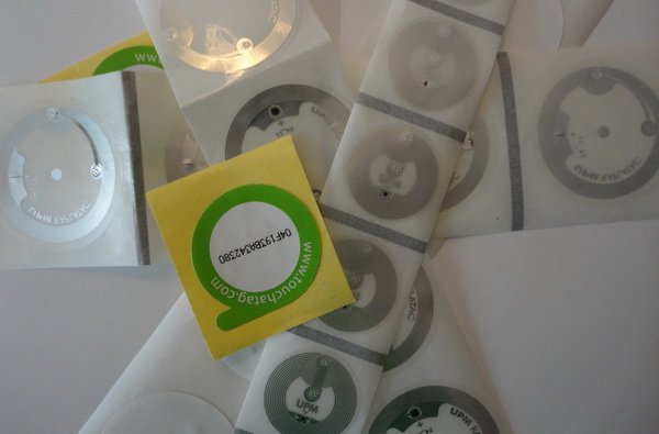

NFC-chipet a világon nem túl sok helyen gyártanak, körülbelül 2-3 nagyobb forgalmazó van, amelyik nagyobb, havi több milliós tételben is képes szállítani - a közös bennük természetesen az, hogy ezek a cégek kivétel nélkül Kínában üzemelnek. Ha valaki szeretne vásárolni nyers vagy kezelt chipet, akkor az Alibaba.com nagykereskedelmi aukciós oldalon találhat jó vételt. A már jól használható, viszonylag strapabíró chipek darabja 1-2 euróba kerül, diszkontot százezres, vagy milliós nagyságrendnél lehet remélni. A chipek papírtekercseken érkeznek.

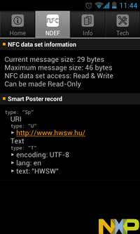

A különböző irányzatok specifikációjukban térnek el, de az alapelv szerencsére mindenhol azonos. A legfontosabb tudnivaló, hogy az NFC chipekről adatot letölteni nem lehet, csak egy string kap helyet a tárolón, amit a megfelelő eszköz párosításával ki lehet olvasni. A kiolvasott adatmező önmagában nem egy program, az aktív eszközön múlik, hogy mi történik az NFC-kapcsolat felépülése és a string kiolvasása után.
Csak egy link
Az NFC-matrica valójában nem más, mint egy link. Ugyanúgy működik, mint a böngészőben lévő társai, leszámítva azt, hogy az offline térben van elhelyezve. Az NFC-címke egy teljesen passzív technológia. A tartalom különböző rétegekben lesz egységesítve, minden bizonnyal az alapvetésekben meg tudnak majd egyezni a szereplők, sőt, ez részben már meg is történt. A fejlettebb funkciók szétágaznak majd, ekkor lesz nagy szerepe annak, hogy melyik szolgáltató, melyik gyártó milyen eléréssel rendelkezik a piacra.
A legalsó rétegben az alap megoldások már fixek és valószínűleg nem is fognak fejlődni. Ha link, akkor értelemszerűen a HTTP-hívást értelmezi minden okostelefon, emellett az SMS-küldés, telefonhívás, névjegyküldés is működik minden NFC-s mobilon. Az Android már megismeri az appok Market-linkjét, illetve a Foursquare-helyszíneket, és nem a böngészőben nyitja meg azokat, hanem egyből a megfelelő alkalmazásban. A RIM BlackBerry okostelefonjai ez utóbbi kettőt nem tudják, viszont Wi-Fi beállításokat tud felvenni és Bluetooth-kapcsolatot autentikálni egy másik eszközzel. Az iPhone esetében, amikor megjelenik az NFC, biztosak lehetünk benne, hogy a fentiek mellett alapértelmezettként kezel majd minden iTunes tartalomra mutató stringet is.

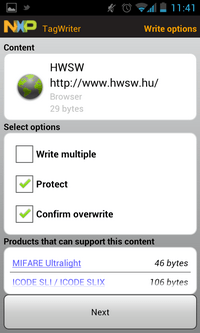

A terület szűk keresztmetszete egyelőre a matricagyártás. NFC taget bárki írhat akár otthon is, nem szükséges hozzá semmi, csak egy aktív NFC-eszköz, ami lehet egy okostelefon, vagy akár egy USB-s céleszköz is. Ez azonban csak hobbicélokra alkalmas, több ezer matricát kézzel megírni nagyon lassú (tehát drága), és az írásvédettség sem biztosított.

A gyártók önmagukban nem vállalnak tömeges írást, csupán a nyers chipeket lehet megvásárolni tőlük. A legtöbb igazi megrendelő velük sosem fog kapcsolatba kerülni. Az első igazi szereplők, azok a forgalmazók, akik a gyártóktól nagy tételben vásárolják a chipeket, de kiépítettek egy saját platformot. Rendelkeznek egy saját SDK-val, a chipeket csak ezen keresztül lehet módosítani.
Ennél eggyel beljebb merészkedtek az úgynevezett integrátor cégek. Ők a folyamatot a lehető legszélesebb palettán fedik le. A megrendelő kész chipeket kap, igény szerint nyomdakész alapanyagba építve, ami lehet plakát, névjegy, kulcstartó vagy bármi más. Itt is van saját SDK, saját szoftver. Az integrátorok vállalnak tömeges írást, felprogramozzák a chipeket, igaz egyedi írást nem csinálnak, csak sorozatot. Ők kínálják a legdrágább megoldást, de a céges megrendelők feltehetően velük lépnek majd kapcsolatba, hiszen nem csak egy technológiát, hanem teljes megoldást szállítanak.
