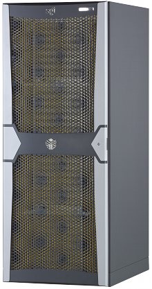

A vas: Altix ICE 8200XE
A GENAGRID részeként a csillebérci KFKI-ban tavaly nyáron üzemeltek be egy teljes rackszekrényt elfoglaló SGI Altix ICE 8200EX (IP-85 generáció) fürtöt, amely egy magas sűrűségű blade rendszer. A szabványos, teljes magasságú szekrénybe 64 kétutas, diszk nélküli blade szerver fér, összesen 128 foglalattal, és 512 processzormaggal, amelyet a GENAGRID rendszere teljesen ki is aknáz. A gépek egyenként 16 GB memóriával rendelkeznek (magonként 2 GB), vagyis összesen 1 TB kapacitású a rendszer. A blade keretekbe integrált DDR Infiniband összeköttetéseknek köszönhetően minimális a kábelezés, a forgalmat négy darab 20 Gbps sebességű switch blade kezeli.
A szervereken Red Hat Enterprise Linux fut az SGI-féle ProPack kiegészítésekkel, amely a hatékony fürtözést támogatja. A futtatott kódok optimalizálásához az Intel Cluster Toolkit, OpenMP, C++ és Fortran fordítóeszközöket, ThreadChecker és VTune elemzőket használják a fejlesztők, amelyekkel a kód agresszív tuningolását lehet végezni az Intel saját processzoraira.
A rendszer 128 darab 3 gigahertzes, négymagos Intel Xeon X5365 processzort használ. Ezek még 65 nanométeres csíkszélességgel készültek, vagyis a Merom generációhoz tartoznak. A teoretikus csúcsteljesítmény így 6,14 teraflops, és a közlés szerint ebből az iparágban elfogadott Linpack teszt alatt 5 teraflops 64 bites pontosságú mátrixműveleti teljesítményt ad le a GENAGRID. Ez negyede annak, mint amivel fel lehetne kerülni a jelenlegi Top500 szuperszámítógépes listára.
Magától adódik a kérdés, hogyan lehet az, hogy 2009 nyarán egy 2007-ben megjelent chipet használnak, hiszen akkor már elérhetőek lettek volna a Nehalem mikroarchitektúrájú Xeonok is, amelyek a magasabb memóriasávszélesség, gyorsabb interprocesszor-kommunikáció, a többszálú végrehajtás és erőteljesebb felépítés révén jelentősen nagyobb teljesítményt mutatnak valódi feladatokat végző kódok alatt.
A válasz prózai: 2008 végén a válság hatására meggyengült a forint, így a büdzsé dollárban kifejezett értéke drámaian lecsökkent, mondta el Skorutyák János, az SGI kizárólag hazai disztribúcióját végző Silicon Computers kereskedelmi képviselője. Emiatt az eredetileg tervezetthez képest engedni kellett az igényekből, így esett a választás a 65 nanométeres chipekre, amelyekhez, révén kifutó modellekről van szó, jelentősebb árkedvezménnyel lehetett hozzájutni. A büdzsé miatt az SGI Altix Ultraviolet szóba sem jöhetett, amely képes lett volna SMP működést és osztott memóriát biztosítani akár ekkora rendszerhez is.
A szekrény vízhűtéses ajtókkal rendelkezik, aminek köszönhetően a gépterembe kiáramló levegő hőmérséklete már nem igényel további erőteljes légcserélést, így nincs szükség a rack előtt az álpadlózaton keresztüli hideg levegős befúvására sem, más jelentős hőforrás hiányában a teremben lévő levegő megfelelően hűvös marad a processzorok léghűtéséhez.
Pedig erre szükség van, a 65 nanométeres eljárás miatt, ugyanis a processzorok egyenként akár 150 watt hőt is disszipálhatnak tartósan, például a GENAGRID által futtatott számításintenzív statisztikai analízisekkel. Ez azt jelenti, hogy csak a processzorok mintegy 19 kilowattnyi hőt generálhatnak csúcsterhelésen, ráadásul az FB-DIMM-ek további kilowattokkal növelik a hőfejlődést, vagyis a rack teljes hőteljesítménye bőven 20 kilowatt felett van . A GENAGRID teljes fogyasztása 30 kilowatt feletti, november óta szinte folyamatosan csúcson jár.
Az energiatakarékosság érdekében a vízhűtő kört a KFKI túlméretezte az SGI eredeti ajánlásához képest, valamint felkészítették arra is, hogy a téli hidegben a környezeti hőmérséklettel hűtse magát. Ezzel töredékére lehetett csökkenteni azt az időt, amikor a kompresszoroknak be kell kapcsolniuk, valamint a hűtőrendszer láthatóan képes volna további rackeket is lehűteni.
