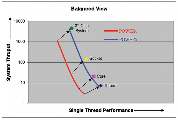

Kiegyensúlyozott
Az IBM a vezető szerep megtartása érdekében a Power6-hoz képest alapjaiban megváltoztatja a Power7 felépítését, ennek ellenére kiegyensúlyozottan igyekszik növelni annak teljesítményét, hogy a szálankénti, magonkénti, foglalatonkénti és rendszerszintű teljesítmény is egyaránt növekedjen. Megfordítva, az IBM el akarta kerülni, hogy az energiahatékonyság és az abszolút teljesítmény fokozása által diktált masszív párhuzamosság oltárán feláldozza a szálankénti vagy akár csak a magonkénti teljesítményt.

A Power7 tehát azt a nem kis bravúrt igyekszik végrehajtani, hogy egyetlen gyártástechnológiai generáció alatt úgy négyszerezi meg a magok, és nyolcszorozza meg a szálak számát, hogy a valós teljesítményben a felhasználó ne tapasztaljon sehol sem csökkenést, sőt, kifejezetten gyorsulást tapasztaljon. Ennek érdekében az IBM 45 nanométeres SOI-eljárásán implementált Power7 alapvetően különböző mikroarchitektúrát képvisel elődjéhez képest, és áttörő újításként eDRAM-ot is integrál a processzoron - ez gyártástechnológiai okokból korábban lehetetlen volt, ezért az eDRAM L3 külső diszkrét chipen helyezkedett el.

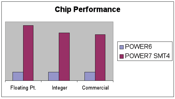

A szélesített magoknak, az agresszív OoOE motor visszatérésének, a négy szálnak, gyorsabb cache-hierarchiának, a magasabb memória-sávszélességnek köszönhetően a magonkénti teljesítmény növekszik, annak ellenére, hogy a Power7 órajele 3,5-4 GHz magasságába várható, szemben a Power6 4-5 gigahertzével. Az IBM prezentációja alapján kereskedelmi feladatok alatt nagyjából harmadával, 35 százalék körül növekedett a magonkénti sebesség. A chip egészére vetítve a több mint ötszörös teljesítmény nyújt egy Power7 chip egy Power6-hoz képest, amit már kétségtelenül a négyszeres magszám és nyolcszoros párhuzamosság magyaráz leginkább.
Számításintenzív feladatokban a különbség még nagyobb, lebegőpontos feladatok esetén magonként 60 százalék, chipenként pedig több mint 500 százalék a különbség, míg integer műveleteknél ezek a mutatók rendre 40 és 450 százalék körüliek a prezentáció alapján - a lebegőpontos műveletek esetében a tovább nyíló különbséget nyilvánvalóan az extra végrehajtóegységek magyarázzák. Ezek természetesen csak irányadó számok, melyeket nem részletezett tovább az IBM, de valószínűsíthető, hogy a lebegőpontos és fixpontos számítások SPEC CPU2006 kódokat, míg a kereskedelmi feladatok egy OLTP-szerű, például TPC-C alkalmazást takar.

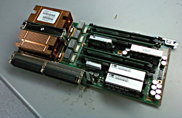

A Power7 processor book
Erre valószínűleg leginkább a multi-chip modulokat használó nagy szuperszámítógépes installációknál lehet szükség olyan esetekben, mikor betáplálási vagy hűtési rendszer elérte határait. A kiszivárgott információk szerint egy négy Power7 chipet tartalmazó MCM (multichip modul) akár 800 wattot is fogyaszthat. Az IBM azt ígéri, hogy a Power7 ugyanabba az energiakeretbe fér bele, mint a Power6. A lapka természetesen többféle kivitelben is hozzáférhető lesz majd, az MCM-ekkel leginkább a magas számítás sűrűségű területeket célozza meg a vállalat, míg a leggyorsabb chipek egy önálló kerámiatokba kerülnek. Lesz belépőkategóriás modell is 2-4 utas blade és vékony rack szerverekbe, ahol mindössze egy memóriavezérlő aktív, és az interchip összeköttetések sebessége is fele a teljesnek.
