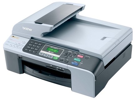

Minél több funkció és lehetőség ugyanazon az alapterületen - ezt nem könnyű megfelelő szinten megvalósítani úgy, hogy megfizethető maradjon a termék. Akik személyi irodájukba szeretnének multifunkciós nyomtatót, azok számára leginkább a sokoldalúság a hasznos, legyen az alkalmas dokumentumokhoz, fotókhoz, faxoljon és szkenneljen, másoljon is. Mintegy 44x39 centiméteren mindezt nyújtja a Brother univerzális harcosa, melyet személyi vagy kis irodába ajánl a gyártó. Tesztünk során, azt kerestük, hogy milyen korlátokkal lehet jó mindenre ez az olcsó, mintegy 30 ezer forintos készülék.
Brother MFC-5460CN
Brother MFC-5460CN
Találunk természetesen a Brother MFC-5460CN-ben egy nyomtatót, és a felhajtható lapolvasó fedélen egy automatikus egyedi adagolót is, mely 35 lapig mentesít minket a dokumentumadagolás terhe alól. Egy 100 lapos univerzális papírkazettával oldotta meg a gyártó a médiaadagolást, legyen szó irodai vagy fotós papírról. Előnye, hogy kivehető, hátránya, hogy nem áll rendelkezésre külön fotós tálca, így babrálnunk kell vele, valahányszor papírméretet váltunk (például fotónyomtatáskor). Használhatjuk USB- vagy Ethernet-csatlakozáson is a készüléket, nem csak a nyomtatást, hanem gyakorlatilag minden szolgáltatást, például a faxot is megosztva. Sajátos módon az USB- és Ethernet-csatlakozók a gépház belsejében találhatók, ami mintegy 30 centiméteres hosszt felemészt a kábelekből.

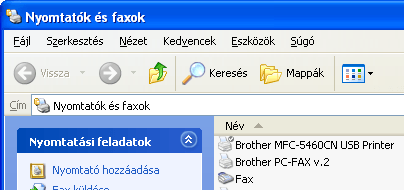

Magunk részéről a fotónyomtatást inkább számítógépről gyakorolnánk tesztalanyunk esetében, de így is maradtak hasznos saját funkciói. Maga a másolás alapvető, mindennapi feladat, amelyet elég szabadon gyakorolhatunk. Segítségünkre van a dokumentumadagoló, mely jól és halkan működik (persze csak gyűretlen és kapocsmentes papírokkal). Másoláskor nagyíthatunk-kicsinyíthetünk, egy lapra 2 vagy 4 oldalt másolhatunk és nyomtathatunk 3x3 lapos posztert is, ami nem túl gyakori funkció, de alkalmi plakátkészítéskor nagyon is hasznos lehet. Fejlődik és hódít az elektronikus kommunikáció, de még ma is fontos része az irodai mindennapoknak a fax, melyben esetünkben 480 oldalas memória is helyet kapott. Faxot tudunk küldeni a hálózaton át csatlakoztatott multifunkcióson keresztül is, a Brother faxszolgáltatása beépül nyomtatóink közé.
Brother MFC-5460CN fax printer driver
A Brother Fax printerként elérhető a nyomtatók között

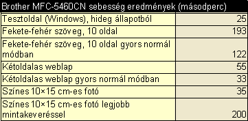

Pigmentált tintáival jó kontrasztot ad monokróm és színes dokumentumok, grafikák esetén normál papíron is a Brother MFC-5460CN. A fix, négy külön patronnal feltölthető fej legfeljebb 6000x1200 dpi felbontásra képes. A lézeres nyomatoktól a kontúrok tartásában marad el némileg, amit csak tüzetesebb szemrevételezéssel mérhetünk fel. Fotónyomtatáskor korrekt négy alapszínű minőséget produkál (természetesen fotópapírra), de érdemes ilyenkor csak a legjobb mintakeveréssel dolgozni, normál fotó beállítással előfordulhatnak hibák. Így viszont három perc húsz másodpercet is igénybe vett egyetlen fotó előállítása.
A fej gyakran szorul tisztításra (fotónyomtatás előtt célszerű nekünk indítani ezt), ami hátráltathatja a munkát, úgy fél perccel elodázva a nyomtatás kezdetét. Akár kicsit gyűrött papír vagy az átlagosnál vastagabb fotómédia esetén előfordulhat papírelakadás. Sebesség terén elmarad a versenytársaktól a készülék, illetve sokszor előfordul tisztító-inicializáló járat közvetlenül nyomtatás előtt. Dokumentumok esetén érdemes a gyors normál (és nem a normál) beállítást használni, így sok időt takaríthatunk meg gyakorlatilag azonos minőség mellett.
Brother MFC-5460CN sebesség mérések

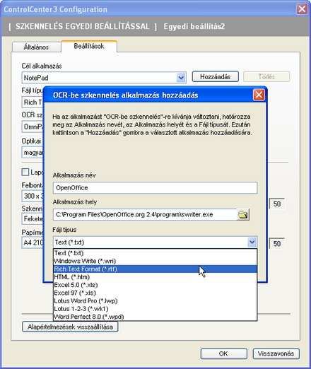

A beépített lapolvasó 1200x2400 dpi felbontása több, mint elegendő, nem csak az irodai dokumentumokhoz és faxokhoz, hanem papírképek beolvasásához is. Minősége közepes. Önálló másolatokat legfeljebb 1200 dpi felbontással készít, a kezelőpanelen beállított minőségtől függően. Szkennerként hálózatról is elérhető és a mellékelt OCR alkalmazás a magyar nyelvű szövegeket is átalakítja.
Brother MFC-5460CN  OCR beállítások
